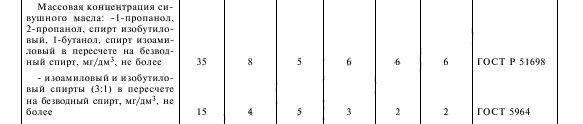

01vlad Опубликовано 4 августа, 2016 Опубликовано 4 августа, 2016 на ИА тоже реагирует. в букварях прописано, я проверил это у них на водке получилось 0,005 непонятных процентов чо то унюхать, на спирте тогда 0,01 вылезет, по госту, цифры меньше на спирте, пусть тоже в два раза Почему они не написАли, что на меньшем количестве некоторых примесей, на время окисления спирта это нифига не влияет. п.с. причем, если брать подголовники на второй ректификаци, то Ланг на отборе первых 10,20,30 процентах практически одинаков на цвет и время, но запах у спирта разный, если запустить в оконцовке хвостов, на общем погоне Ланг не поменяется, но на вкус и запах спирт станет не кошерным. почитать родителей надо было. И ты, Брут...
