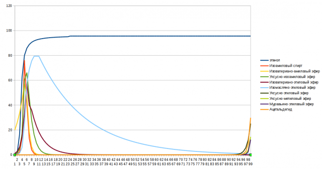

Никита78 Опубликовано 1 августа, 2016 Опубликовано 1 августа, 2016 Возможно, эта информация будет полезна, хотя бы новичкам. а может быть и даже бывалым. просто взял и просимулировал колонну с бесконечным ФЧ. очевидно что с небесконечным ФЧ разделение будет несколько хуже, а вот принципиально лучше с тем же числом ТТ сделать нельзя. Симуляция рект. колонны в "злостном" режимедля симуляции было взято бесконечно большое ФЧ и 0.01% (по массе) этанола на нулевой тарелке.образование новых эфиров, рекомбинация старых, окисление спирта до ацетальдегида не учитывалось.концентрации примесей взяты не в масштабе, а для приведения масштабов концентраций в худшем месте к более-менее близкому масштабу. зависимости К_рект разных примесей от спиртуозности взяты с скриншотов из книг на форуме хоумдистиллер. число тарелок взято избыточным просто для наглядности.если в кубе (на нулевой тарелке) 0.01% этанола, то на 1й - 0.13%, на 2й - 1.7, на 3й - 17, на 4й - 62. то есть, если навалка в кубе более вменяемая, то считать надо не относительно 0й тарелки, а относительно 3й-4й.выводы по злостному режиму:рост концентрации этанола уже не заметен выше 23 тарелки.разбор хвостов. хвосты смотрим с низа колонны, спиртуозность в кубе заметно влияет:изоамиловый спирт сидит в 0-10 тарелках (то есть, его пик между 0 и 10, а дальше концентрация ниже чем на 0й), дальше его концентрация падает примерно впятеро при переходе на каждую следующую тарелку. на 10й тарелке его уже меньше, чем на 0й. каждые 3 тарелки сверх этого урезают изоамил примерно в сто раз.Изовалериано-амиловый эфир сидит в первых 5 тарелках, на 10й тарелке его уже в 10 раз меньше, чем на 0й. 150 раз на 4 каждые следующие тарелки.Укусусно-изоамиловый эфир. в первых 15, 100 раз на 4 тарелки.Изовалерианово-этиловый эфир. в первых 22, 10 раз на 10 тарелок. (омыляйте сырец и не будет этой бяки)Изомасляно-этиловый эфир. бяка. падает медленно, на сотой тарелке его больше чем на 0й (омыляйте)Разбор голов. смотрим с верха колонны.уксусно-этиловый эфир (эфир этилового спирта и уксусной кислоты). примерно 50 раз на 5 тарелок, 500 раз на 8 тарелок. даже самая убогая колонна вполне качественно его отделит.Уксусно-метиловый эфир. 55 раз на 3 тарелки, 5000 раз на 6 тарелок.Муравьино-этиловый эфир. 120 раз на 3 тарелки, около 1000 раз на 6 тарелок.ацетальдегид. примерно 100 раз на 4 тарелки.выводы:1. если у вас есть хотя бы 12 ТТ, то если бы все головы успевали уйти из куба и/или не образовывались там заново, то в ректификате их стало бы примерно в миллион раз меньше, чем в исходном продукте. подозреваю что при типовой ректификации оператор банально задалбывается ждать достаточно долго чтоб весь Спирт прошел через колонну раз этак 10.2. если в сырце есть эфиры, то части из них хватит 20 ТТ чтоб не лезть дальше, но, мне кажется, лучше предотвратить их образование, связав кислоты мягкой щелочью типа соды. или, да, повторная ректификация уже без типично-хвостовой уксусной кислоты.3. если ректифицировать не до запредельно-злых 0.01%, а до примерно 2% спирта в кубе, то в ректификате будет меньшеизоамилового спирта в 2.5 раза,изовалериано-амилового эфира в 1.5 раза,уксусно-изоамилового эфира в 10 раз,изовалериано-этилового эфира в 4 раза,мерзкого изомасляно-этилового эфира аж в 17 раз. 2
alexeyT Опубликовано 1 августа, 2016 Опубликовано 1 августа, 2016 [b][member=Никита78][/b], найди на абсклубе монографию Руди и сравни со своей картинкой и насчет ИА ... глубоко сомневаюсь, что при 2% в кубе его станет намного меньше. просто потому, что к этому моменту он практически весь уже вылетит
Никита78 Опубликовано 1 августа, 2016 Опубликовано 1 августа, 2016 alexeyT , "найди на абсклубе монографию Руди" так и искать, "монография Руди", или у нее есть более аккуратное название? а какая разница, больше или меньше ИА в кубе? на самом деле, я просто на языке математики в самом простом приближении описал, что происходит в колонне. и да, моя модель линейная по входным концентрациям примесей. то есть, если ИА на самом деле в кубе в Ъ раз меньше, то и на всех тарелочках (в установившемся режиме) его будет ровно в те же Ъ раз меньше. если у меня энтузиазм не иссякнет, то, возможно, сделаю модельку поинтереснее, с динамикой, объёмом куба, аккуратным учетом ФЧ. (интересна ли будет такая модель, например, как аргумент за/против ряда неочевидно-кривых решений?). тогда можно будет задать начальные температуры и просимулировать ректификацию с любыми отборами из любых мест. Модель, навскидку, не очень сложная, если из всех нелинейностей учитывать только изменение К_рект от концентрации спирта, а прочие интересности вычислять из банального массопереноса и теплоты испарения/конденсации. навскидку, такая модель уже будет интересна. а если еще найти матчасть про группенсекс эфиров между собой (считая кислоты и спирты вырожденным случаем эфира).. ps: перечитал про ИА. кажется понял. на первых тарелочках модельная колонна укрепляет все примеси, причем, некоторые намного лучше этанола (у них К_рект заметно выше 1). тогда при выкидывании нижних тарелочек на ту тарелочку, которая стала нижней надо подставить реальную концентрацию и/или (по концентрациям модель линейна) домножить все концентрации этой примеси на константу. плюс, (ИА - это изоамиловый спирт?) куда он денется, если он хвостовой, а в колонне еще сидит этанол в заметных концентрациях?
alexeyT Опубликовано 1 августа, 2016 Опубликовано 1 августа, 2016 Модель, навскидку, не очень сложная нуну.... не имея понимания, не стОит выкладывать ТУТ непроверенные , да и попросту кривые картинки....
