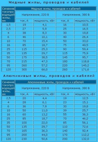

Бухариков Опубликовано 24 июля, 2016 Опубликовано 24 июля, 2016 [b][member=01vlad][/b],я на прямоточнике 12 л/ч гнал пока провода в стене не сгорели. Всё в советские алюминиевые провОдки упирается. Потом как-нить надо медь в квартиру заводить 4 квадрата.
ВОблин Опубликовано 24 июля, 2016 Опубликовано 24 июля, 2016 4 квадрата. 10 квадратов... а лучше 16-ть
Бухариков Опубликовано 24 июля, 2016 Опубликовано 24 июля, 2016 10 квадратов... а лучше 16-ть Нахера мне стока дома? 4 до усрачки хватит. Почти 9 кВт.
ВОблин Опубликовано 24 июля, 2016 Опубликовано 24 июля, 2016 (изменено) Почти 9 кВт. это почти 6квт... проводка скрытая. Изменено 24 июля, 2016 пользователем ВОблин
ВОблин Опубликовано 24 июля, 2016 Опубликовано 24 июля, 2016 (изменено) повнимательней отнесись к этому, Сергей. на алюминии вообще 4.5квт Изменено 24 июля, 2016 пользователем ВОблин
ВОблин Опубликовано 24 июля, 2016 Опубликовано 24 июля, 2016 таблички эти мне знакомы.... дело хозяйское.
Бухариков Опубликовано 24 июля, 2016 Опубликовано 24 июля, 2016 [b][member=ВОблин][/b], Валера, я так то маленько понимаю в электричестве, но не всё естесственно. Медь практически не греется. Алюминий, даже при расчетном токе греется. В квартире нет смысла больше 4 кв ставить. При мощности 4 квт напруга в щите падает на 15 В. Так что у нас подстанция говно. В доме провода новые 16 кв медь. А толку? Зимними вечерами 180 вольт.
texnar Опубликовано 24 июля, 2016 Опубликовано 24 июля, 2016 [b][member=Бухариков][/b], Серег, табличка эта, адапташка для лузеров .Открой ПУЭЭ ,там 32а на 4мм2 . Надо еще коэффициент эксплуатации использовать и длинну линии учитывать .Потому и на 15в напруга проседает.
Бухариков Опубликовано 24 июля, 2016 Опубликовано 24 июля, 2016 Серег, табличка эта, адапташка для лузеров дык я и взял её с лузерного сайту. Я беру до 10 А на 1 кв. меди в прямом участке без соединений на открытом проводе. Ну а в прочих вариантах естественно ток меньше. Я просто имел ввиду что в квартиру больше 4 мм² смысла нету. У меня ваще жопа: на всё идёт 2,5 кв люмень. А на электроплиту 7,2 КВт идет 4 мм² люмень. Вот нахрен такая экономия не понять.
texnar Опубликовано 24 июля, 2016 Опубликовано 24 июля, 2016 . Я беру до 10 А на 1 кв. меди в прямом участке без соединений на открытом проводе Надо учитывать еще количество жил и длинну линии. У меня 6мм2 меди и это плита газовая. Больше не меньше .
Бухариков Опубликовано 25 июля, 2016 Опубликовано 25 июля, 2016 Больше не меньше да это понятно. Уговорили. Поставлю со счетчика до квартиры 6 или 10 мм².
