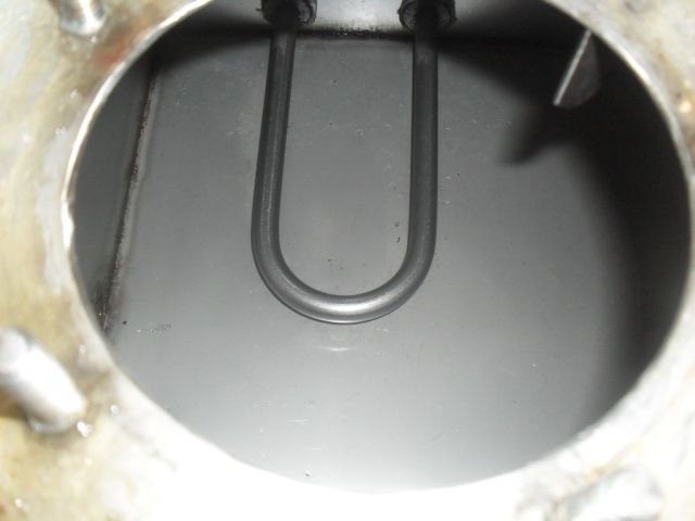

2 кеги по 2 тэны
Я когда начал отдельно брагу перегонять и спирт сырец, то в кубе который брагу не видел, на тэне накипь начала образовываться, приходится периодически через него литров 15 бражки перегонять, шобы тэн блестел, а то не  фэншуйно мне
Дык я в курсе. Кубы то не новые, новые только тэны и крепления переделал с резьбы на клампы.

впаял пару тэнов в самодельную нержавеющую шайбу
Да,я видел,сам собираюсь так сделать,только вот тэн через гайку крепления1"1/4 не проходит.придется его через горловину заводить и уже с закрученной заглушкой паять прямо на баке.
