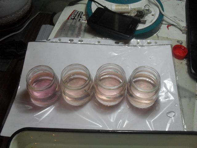

01vlad Опубликовано 22 июля, 2016 Опубликовано 22 июля, 2016 Сейчас ради интереса проверю подголовники Лангом, в кубе спирт сырец и хвосты от предыдущих ректификаций, всего 9 литров АС. По Серж1 подголовников отбираем 30%, это 2,7 литров. С другой стороны, он же (не помню где) рекомендовал переходить к отбору тела, если Ланг показывает 20 мин. Короче, отберу я пробу после первого литра подголовников, после второго и после третьего и глянем чо там в них Ланг покажет. За двадцать минут все образцы вылезли, вот на 25 минуте
