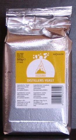

makh Опубликовано 15 ноября, 2020 Опубликовано 15 ноября, 2020 20 часов назад, EVlzh69 сказал: для атмосферщиков сие не настолько актуально Позвольте не соласиться -- атмосферщикам даже более актуально. А что, кто-то регистрировал разницу в работе дрожжей на низком/высоком давлении? Для зерновых вот отличные дрожжи: Одна проблема -- слишком критичные к температуре, надо держать 35 цельсиев в браге. В остальном просто замечательные, с хлебопекарскими даже сравнивать не надо. Этот же италокитаец имеет фруктовые дрожжи, не пробовал.

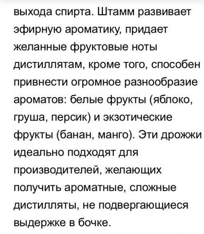

den45 Опубликовано 16 ноября, 2020 Опубликовано 16 ноября, 2020 Сейчас сливал барду от солодового затора смесь копчёного на торфе, карамельного и обычного ячменного солодов.Сбражевал на D-53 Барда пахнет как тропические фруктовый сад хочется есть ложками)))

moroz-85 Опубликовано 16 ноября, 2020 Опубликовано 16 ноября, 2020 1 час назад, den45 сказал: Барда пахнет как тропические фруктовый сад Значит, можно доверять их описанию все-таки. Это уже хороший шаг на пути, не так ли? 6 минут назад, Олег6 сказал: изменить питейную привычку с виски на пиво. Я её с пива на виски никогда не менял)

den45 Опубликовано 16 ноября, 2020 Опубликовано 16 ноября, 2020 А из пива виски слабо 1 час назад, moroz-85 сказал: Значит, можно доверять их описанию все-таки. Да вполне. Я сейчас ещё один затор с тем же составом поставлю для сравнения на М-1(Взял у Кукса пакетик надеюсь,что свежие)
