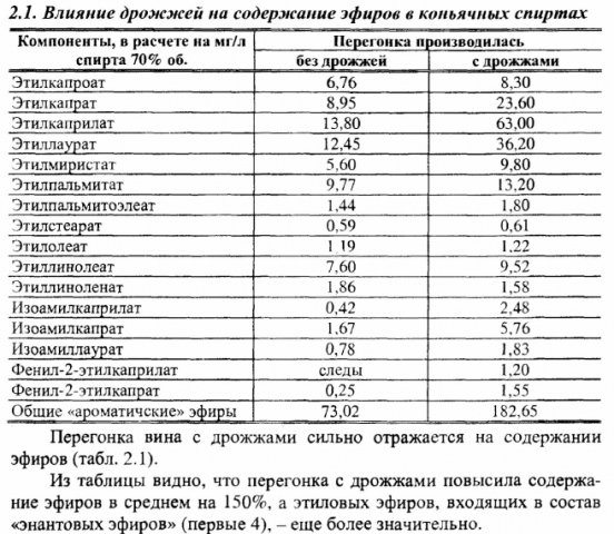

Энантовые эфиры - по большей части удел работы дрожжевого осадка при перегонке. В промышленности с этого осадка снимают и потом его же добавляют в каком-то процентном отношении.
Скурихин. Химия коньяка и бренди.
В нашем случае дрожжи остаются либо живыми, либо уже впавшими в спячку. Их никто не варит и они не дадут ничего, кроме того, что образовалось при брожении

1 минуту назад, moroz-85 сказал:
Коньячные виноматериалы не снимают с дрожжей, перекуривают как есть.
8 минут назад, moroz-85 сказал:
Я получал дистиллят с запахом свежих дрожжей))
