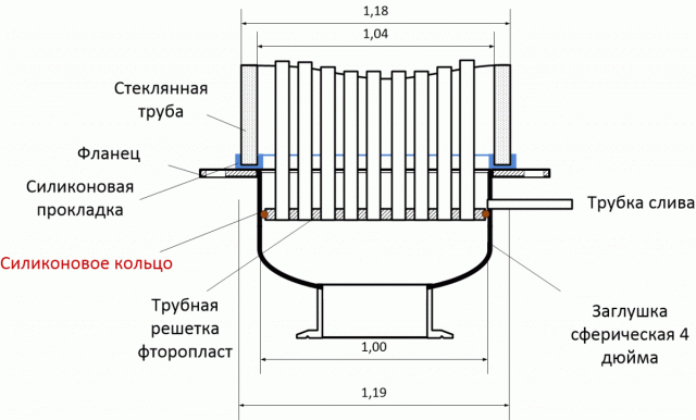

POLE Опубликовано 19 января, 2020 Автор Опубликовано 19 января, 2020 (изменено) 8 часов назад, Юнга сказал: использовать силиконовые уплотнители, как это описывал Pole, лично я собираюсь двигаться в этом направлении(трубки стеклянные, хоть теплопроводность у них и ниже чем у меди или стали, процесс теплообмена будет медленнее, но не стоит забывать что все химические лабораторные приборы выполнен из стекла... - это я так спорю с собой). С материалом для трубных досок пока в раздумьях - в зоне доступности для меня - фторопласт, Делай трубную решетку из фторопласта. Стеклянные трубки посади на силиконовые отрезки трубок. Верхнюю трубную решетку сади на отрезки силик. трубок. Если стекл трубки не будут работать, то потом можно заменить на медные или нержовые трубки. 8 часов назад, Юнга сказал: заменить сварку пайкой оловом(пищевым), тогда эту работу можно выполнить самому первые две ММЦ я делал пайкой из корпусов термосов и решеток из трубок под горячее ИКЕА. Обе царги до сих пор работают. Одна у друга на атмосферной дистилляции. Вторая стоит у меня первой ступенью на ректификационной колонне. Изменено 19 января, 2020 пользователем POLE

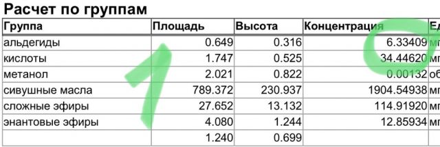

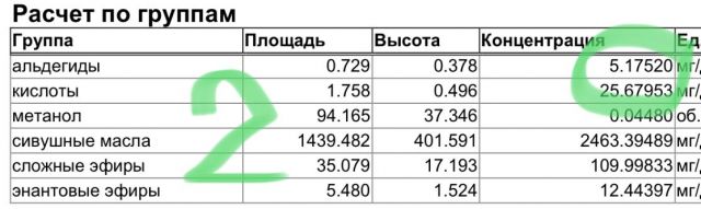

moroz-85 Опубликовано 19 января, 2020 Опубликовано 19 января, 2020 9 часов назад, Юнга сказал: на ГХ Александра видно что альдегидов там очень мало -6,33мг/литр- ГОСТ допускается больше 10 Ты правильно и ты единственный кто обратил внимание на то, что их меньше, чем в ГОСТ. Дело в том, что ГОСТы на дистилляты предупреждают о том, что в дистилляте ОБЯЗАНО содержаться минимальное кол-во примесей, в отличие от ГОСТа на спирт, где все наоборот. Поэтому этот дистиллят уже не попал в ГОСТ)))

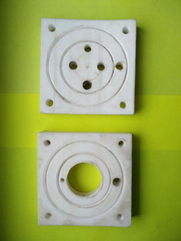

Юнга Опубликовано 19 января, 2020 Опубликовано 19 января, 2020 POLE, 19 минут назад, POLE сказал: Делай трубную решетку из фторопласта. Не окажет ли отрицательного влияния на конструкцию ММЦ такое свойство как не смачиваемость поверхности фторопласта жидкостями(отсутствие плёнки жидкости на поверхности)? Я уже пытался использовать фторопласт при конструировании конденсатора(не хотелось сначала связываться с пайкой нержавейки) - изготовил верхний и нижний фланец конденсатора из фторпласта(фото прилагаю ниже), и всё вначале получилось. Но потом после непродолжительной эксплуатации дали знать себя низкие механические свойства этого материала- он начал постепенно деформироваться(поплыл) - конструктивно между двумя фланцами из фторопласта были зажаты два концентрически установленных цилиндра из н/ж трубы стянутых металлическими шпильками(как в диоптрах или ММЦ) и конденсатор начал давать притечки из атмосферы, чтобы их ликвидировать приходилось увеличивать натяг на шпильках, что вызывало невозвратные остаточные деформации во фторопластовых фланцах и так несколько раз... Пришлось научиться паять нержавейку. Так же при использовании фторопласта подтвердилось полное отсутствие адгезии фторопласта к силиконовым герметикам, а я в тайне надеялся, что не проявиться - но нет физико -химические свойства материала обмануть не удалось. За то я использовал эти свойства фторопласта при изготовления форм для различных силиконовых уплотнений-например для уплотнения стеклянных цилиндров в колоне(фото прилагаю). Может кому то мой опыт будет полезен? У меня в связи с выше сказанным мною, вопрос - а как поведёт себя на практике (при длительной эксплуатации) уплотнение силиконовыми трубками в фторопластовых досках не будет ли нарушена в дальнейшем герметичность соединения(есть такой практический опыт?) или может быть для ММЦ абсолютная герметичность этого соединения не критична?
POLE Опубликовано 19 января, 2020 Автор Опубликовано 19 января, 2020 23 минуты назад, Юнга сказал: для ММЦ абсолютная герметичность этого соединения не критична не критична если делать как на рисунке. Силиконовые уплотнители мягче чем фторопласт, поэтому фторопласт не будет сильно деформироваться. к тому же в этой конструкции он работает на сжатие, а герметичность ММЦ обеспечивается нержавейкой и стеклом. В этой сборке ММЦ 61 трубка вместо фторопласта нержавейка фланец 5мм, который также имеет уши для стягивания шпильками стеклянного цилиндра. 1

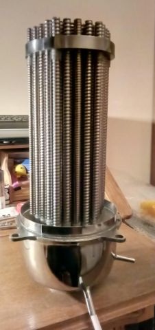

POLE Опубликовано 19 января, 2020 Автор Опубликовано 19 января, 2020 9 минут назад, Юнга сказал: уплотнением аквариумным герметиком - у него хорошая адгезия к стали у меня так сделана ММЦ (фото).. Трубные решетки не несущие и сделаны из 0,5мм (стаканы под столовые приборы) 1

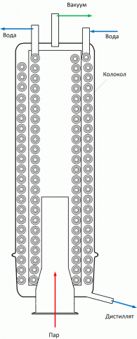

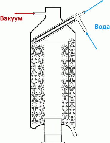

POLE Опубликовано 22 января, 2020 Автор Опубликовано 22 января, 2020 12 часов назад, Олег6 сказал: Что подскажете использовать? Начнем с названия - не концентцентратор, а конденсатор. Я начинаю конструировать конденсатор от центра. Первое берем диаметр клампового патрубка паров. Второе - внутренний диаметр витка нержогофры (внутр. спираль) должен быть больше внешнего диаметра клампа на 5-6мм (можно и больше). Внешний диаметр витка нержогофры вычисляется. Внутренний диаметр колокола определяется как величина внешнего диаметра витка нержгофры (внутр.спираль) + 4-5мм. Далее определяем также размеры витка нержогофры (внеш спираль) и диаметр корпуса. Неважно из каких предметов сделан колокол и корпус. К колоколу требований по вакууму нет поэтому использую нерж кружки, колбы от термоса или дымовую трубу с заглушкой. Главное нержа. К корпусу есть требование по вакууму, поэтому корпус должен быть ровный (очень близко к кругу). Поэтому желательно кега или корпус от термоса. Второе толщина стенки не менее 0,8мм. Высота спиралей нержогофры и соответственно высота колокола и корпуса определяется исходя из требуемой площади поверхности конденсации (трубы нержогофры). Беру примерно 1 метр 15А нержогофры на 1 кВт (по вакууму). ХП имеет один выход за пределы корпуса. Я делал на большую мощность конденсатор с двумя выходами нержогофры за корпус. ХП имеет более высокое гидравлическое сопротивление чем просто труба. Но ХП удобнее в конструктивном плане. Хотя с коллектором нужно повозиться. Поскольку нержавейка тонкая, то конструкция получается легкая. Но швы паяются сплавом олово97медь3%. Флюс ортофосфорная кислота. Инструменты горелка и паяльник 40Вт с длинным жалом. В основном я горелкой подогрева. жало паяльника. Главное не перегревать деталь и не лить много ортофосфорной кислоты. 13 часов назад, Олег6 сказал: Пайка нержи оловом считается непрочной на деформации. При разряжении деформация тонкого металла (используем посуду!) неизбежны. В чем секрет, почему ваша пайка держится? Серет в том, что олово пластичное и деформируется вместе с основным металлом + все швы должны работать на сжатие, а не на растяжение. Еще я обязательно промазываю все швы аквариумным герметиком на отвакуумированном изделии, несмотря на то что натеканий не видно. 13 часов назад, Олег6 сказал: Нужна ли термоизоляция на внутреннем дне колокола, это чтобы не перегреть воду в колоколе прямым потоком пара из входной трубы? Казалось бы, не помешает еще один ХП, из дна колокола, навстречу пару, или на него придется слишком большой термоудар? Нет там термоударов. Температуры пара при вакууме не те, чтобы образовывать большую дельту с температурой в помещении. Если заметил, то дно долщно иметь уклон от центра к краю, чтобы конденсат сливался к краю и не задерживадся у патрубка пара. Впрочем мой первый конденсатор для ВД имел другую конструкцию. Конденсат собирался у патрубка клампа и оттуда отбирался. До сих пор с ним работаю и проблем образования дикой флегмы и ее влияния на процесс нет. 13 часов назад, Олег6 сказал: Как вы резали большие отверстия в металле? Фрезами, спиральным сверлом, машинкой для вырубки металла (насадка на дрель), рассвеливал и лобзиком. По разному. 13 часов назад, Олег6 сказал: Спираль из гофры под колоколом, на рисунке 2/3 к высоте колокола. Кажется, что спираль может иметь и меньше витков. Какую пропорцию высоты колокола к высоте спирали сейчас посоветуете? Все зависит от длины нержогофры. 13 часов назад, Олег6 сказал: Пропорции захождения входной трубы с паром в колокол: какие посоветуете? выше на пару тройку витков нержогофры. 25 минут назад, Юнга сказал: Слил из ресивера 200г - 80% дистиллята, Серьезно нахватал. Но это только подтверждает предположение, что расширение объема для пара приводит к его охлаждению ниже точки росы. Ресивер работает как объемный конденсатор без хладоагента. 1
Олег6 Опубликовано 22 января, 2020 Опубликовано 22 января, 2020 2 часа назад, POLE сказал: Высота спиралей нержогофры и соответственно высота колокола и корпуса определяется исходя из требуемой площади поверхности конденсации (трубы нержогофры). Беру примерно 1 метр 15А нержогофры на 1 кВт (по вакууму). ХП имеет один выход за пределы корпуса. Правильно ли я понял, на примере вашей нарисованной конструкции: змеевик к колоколу 2,5м = 2,5 квт (если трубка диам15мм) 10 ХП по 30 см = 3 квт колокол = ? Как обсчитывать колокол? Визуально, в 1 единицу высоты стенки колокола помещается пи единиц стенки спирали. Т.е. цилиндр из спирали в 3 раза эффективнее прямого цилиндра (дно игнорируем). Т.е. колокол = эквивалент колокола из спирали / 3 ? Эти мощности для вакуума, т.е. на атмосфере потянут в 4-5 раз больше? 3 часа назад, POLE сказал: ХП имеет один выход за пределы корпуса. Не понятно, на что акцентируется внимание (вход воды + выход воды?). Большое спасибо, ценнейшие подробности.
POLE Опубликовано 22 января, 2020 Автор Опубликовано 22 января, 2020 2 часа назад, Олег6 сказал: Правильно ли я понял, на примере вашей нарисованной конструкции: змеевик к колоколу 2,5м = 2,5 квт (если трубка диам15мм) Примерно так по моим расчетам (могу ошибаться). Но лучше увеличить длину до 4 метров. Это минимальная длина с которой я делаю конденсаторы. 2 часа назад, Олег6 сказал: 10 ХП по 30 см = 3 квт нет необходимости делать 10 ХП. Эта конструкция очень сложна в изготовлении. Проще сделать как на рисунке. 2 часа назад, Олег6 сказал: Как обсчитывать колокол? Визуально, в 1 единицу высоты стенки колокола помещается пи единиц стенки спирали. Т.е. цилиндр из спирали в 3 раза эффективнее прямого цилиндра (дно игнорируем). Т.е. колокол = эквивалент колокола из спирали / 3 ? Если колокол двухстенный (ведро-термос для вина), то это он работает как охладитель. Если колокол одностенный, то он только направляет потоки пара, а работает змеевик. У двухстенного колокола должны быть толстые стенки (0,5 мм и больше). 2 часа назад, Олег6 сказал: Эти мощности для вакуума, т.е. на атмосфере потянут в 4-5 раз больше? Это пока приблизительно. Может и больше, смотря как сделать конденсатор. Нужно сделать так, чтобы пар попадал из патрубка (клампа) в зону расширения (внутренняя спираль). В силу того, что пар имеет большую скорость он летит прямолинейно и бьет в колокол, а дальше распределяется по змеевику из нержогофры. При этом пар расширяется и охлаждается за счет адиабатического эффекта, но не сильно. 2 часа назад, Олег6 сказал: Не понятно, на что акцентируется внимание (вход воды + выход воды?). смотря на какой рисунок смотреть. 1

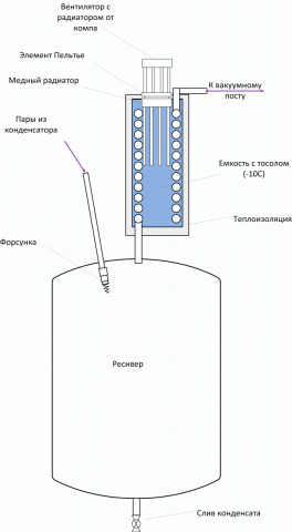

Юнга Опубликовано 22 января, 2020 Опубликовано 22 января, 2020 (изменено) 4 часа назад, POLE сказал: Поэтому лучше иметь дополнительную ловушку, совмещенную с ресивером (к примеру). Полностью согласен. Раздумываю над тем, чтобы из имеющегося у меня на сегодняшний день ресивера 25л из н/ж такую ловушку создать и установить между существующим ресивером(50л) из "ржавейки" и колонной, но сдерживает отсутствие знаний об ЭАФ - какая нужна температура для их конденсации и мощность? Вот в чём вопрос. Температура охлаждающей жидкости у меня 12,5-13,5град С, может быть её недостаточно для конденсации? Тогда получается надо городить какой нибудь дополнительный низкотемпературный холодильник(толи элемент Пельтье(он у меня есть), то ли компрессорный(и это есть)... Масло в насосе у меня стало мутным в результате нештатной ситуации(провтыкал). Я в смотровое окошко на вак насосе за маслом периодически наблюдаю, в начале этого аварийного перегона всё было в норме- цвет и уровень масла были в норме. Понаблюдаю. Такая нештатная ситуация произошла 1раз на 200л браги(за раз перегоняю 30-33литра). Изменено 22 января, 2020 пользователем Юнга
POLE Опубликовано 22 января, 2020 Автор Опубликовано 22 января, 2020 15 минут назад, Юнга сказал: элемент Пельтье Примерно так 1
