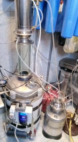

Vadim161 Опубликовано 18 января, 2020 Опубликовано 18 января, 2020 16 часов назад, moroz-85 сказал: К ним и будет обращение, к обученным этому делу))) баллы - это скупые цифры. Да и баллы будут «70-е», прям уверен как-то в этом. А вот как книгу прочитать и изложить (только в отношении напитков) - очень желаю послушать. Не поверишь, болею за метод атмосферный + ММЦ)))) уж очень хочется, чтоб он всех уделал и многие начали их строить) Александр, смотрел видос, где на атмосфере +ММЦ. Хотелось уточнить, там без медных деталей из браги за один проход? Если без медях, запах должен быть неприятный. Или проветриванием удаляется? Согласится ваш товарищ поделиться опытом? Колпачковая колонна не совсем устраивает по вкусозапахам. Природная лень подталкивает к однопроходной схеме. Вакуум даёт странноватый вкус невареных фруктов/злаков. А здесь всё очень удобно сходится. Может ММЦ в отдельную тему стоит выделить? Но это к первопроходцам, скорее вопрос. Прошу прощения, что не про вакуум.
moroz-85 Опубликовано 18 января, 2020 Опубликовано 18 января, 2020 28 минут назад, Vadim161 сказал: там без медных деталей из браги за один проход? Мы с дедом покумекали и решили, что от «пердушка» надо избавиться (даже если его и не будет, то перестраховаться) куском медной вставки. Сразу над крышкой установлен 3”диоптр, который засыпан кусками медных труб разного диаметра. 31 минуту назад, Vadim161 сказал: Согласится ваш товарищ поделиться опытом? Он очень стар для интернета. Но вопросы могу передать и потом отписаться. 32 минуты назад, Vadim161 сказал: Колпачковая колонна не совсем устраивает по вкусозапахам. После перехода на ММЦ, он забросил свою колпачковую колонну в угол и постоянно передаёт благодарности Олегу за изобретение ММЦ. Вся семья в восторге от его теперешних напитков. 34 минуты назад, Vadim161 сказал: Может ММЦ в отдельную тему стоит выделить? Я тоже так считаю. Тема по этому изобретению должна быть, но реалии таковы, что ММЦ - это очень трудоемкое и дорогое изделие, стоящее по изготовлению как средней паршивости ПВК на 50л и не все готовы за это браться, так как трубки тонкостенные тяжело варить, но если руки и голова на месте, то можно собрать самому и без сварки, - вариантов несколько уже описано. Я только стекло пилил в ванне 8часов, надышавшись им.
