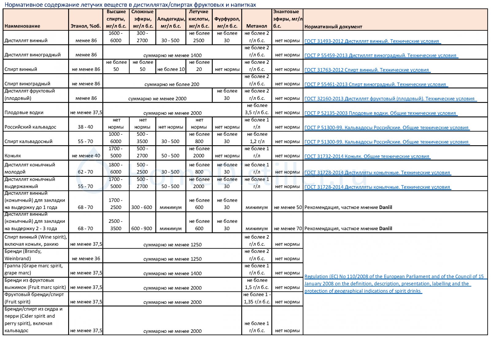

Daniil Опубликовано 23 декабря, 2019 Опубликовано 23 декабря, 2019 (изменено) 2 часа назад, moroz-85 сказал: я смотрю по "Самогону" moroz-85, для фруктовых дистиллятов я собирал недавно свою табличку (она выше). Хочу тебе сказать, что использовать для виноградного дистиллята нормативы ГОСТ Р 56368-2015 Напитки русские традиционные на натуральном сырье. Технические условия считаю не очень правильным. В этом ГОСТе в таблице органолептических показателей Самогон должен быть с хлебными тонами. То есть этот ГОСТ вообще не про виноградные дистилляты. Вот ГОСТ 32160-2013 Дистиллят фруктовый (плодовый). Технические условия даёт норматив по метанолу не более 2 г/л б.с., дистилляты коньячные - не более 1 г/л б.с. В образце "Виноград" метанола 0,06503 об.% (*7,9) = 0,51 г/л б.с., то есть легко укладываешься в норму для коньячного дистиллята. В чаче ещё чуть меньше. Таблица нормы для дистиллятов.xls Изменено 23 декабря, 2019 пользователем Daniil 1 2 анализ самогона методом газовой хроматографии
moroz-85 Опубликовано 23 декабря, 2019 Опубликовано 23 декабря, 2019 15 минут назад, Daniil сказал: То есть этот ГОСТ вообще не про виноградные дистилляты Язык не поворачивается у меня )))) привык называть самогон-самогоном)))
Daniil Опубликовано 23 декабря, 2019 Опубликовано 23 декабря, 2019 1 минуту назад, moroz-85 сказал: Язык не поворачивается у меня )))) привык называть самогон-самогоном))) Хочешь делать возвышенные напитки - освой возвышенную терминологию! 😃 2 анализ самогона методом газовой хроматографии
POLE Опубликовано 23 декабря, 2019 Автор Опубликовано 23 декабря, 2019 42 минуты назад, Daniil сказал: освой возвышенную терминологию! Промышленный сленг стал возвышенной терминологией!? Нда, поэты уже нервно курят в сторонке следом за винокурами-атмосферщиками😀 Но если серьезно, то вполне может появиться ГОСТ или ТУ на вакуумные дистилляты. Но ИМХО будет это нескоро и только после того как новый класс напитков завоюет рынок. 1
Daniil Опубликовано 23 декабря, 2019 Опубликовано 23 декабря, 2019 1 минуту назад, POLE сказал: Но если серьезно, то вполне может появиться ГОСТ или ТУ на вакуумные дистилляты. Но ИМХО будет это нескоро и только после того как новый класс напитков завоюет рынок. Полностью согласен. Не технология рождает ГОСТы, а развитый рынок продукции. 1 анализ самогона методом газовой хроматографии
