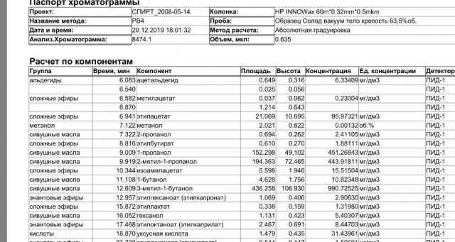

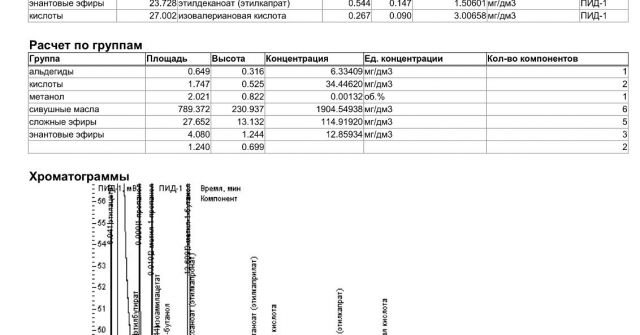

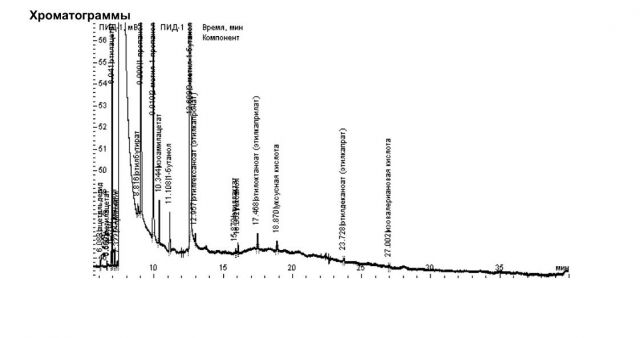

moroz-85 Опубликовано 20 декабря, 2019 Опубликовано 20 декабря, 2019 02.12.2019 в 07:17, moroz-85 сказал: буду делать ГХ К посту. как и ожидалось, пить можно, в рамках ГОСТа. 2 1

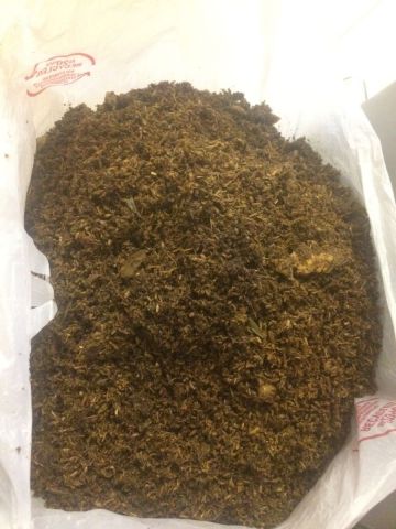

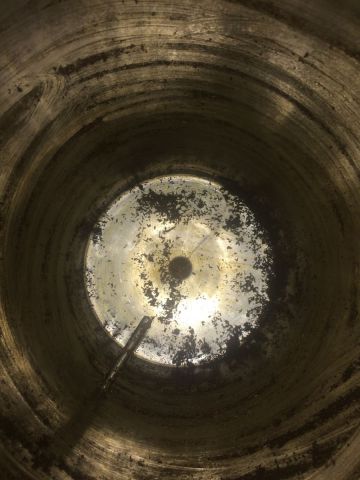

moroz-85 Опубликовано 22 декабря, 2019 Опубликовано 22 декабря, 2019 Иногда спрашивают: «Что значит отжать куб «до суха» при перегоне мацератов под вакуумом?». Абсент. Возгонка шла до «0%об» по попугаю. 3 3

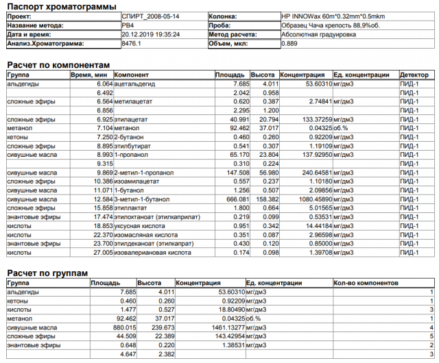

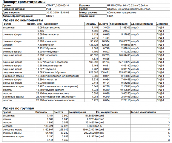

moroz-85 Опубликовано 23 декабря, 2019 Опубликовано 23 декабря, 2019 Предлагаю вашему вниманию ГХ виноградного дистиллята (мацерация 4 дня - снятие шапки) и чачи с этого жмыха+сахар. Оговорюсь, это не вакуум, но это - столь любимая здесь ММЦ (нет по ней теме, поэтому не сочтите за атмосферный флуд). Итак, оба напитка возгонялись моим коллегой с работы по однопроходной схеме прямо с браги: 1) Виноград. Отбор голов/промежуточных покапельно прямотоком по запаху. Тело №1 прямотоком по запаху. Тело №2 дожималось на ММЦ до 99*С в кубе. Потом смешивалось все вместе, без купажа, тупо слилось в одну кучу. 2) Чача. Отбор голов/промежуточных покапельно прямотоком по запаху. Тело №1 не отбиралось. После отбора головных/промежуточных, сразу начал работать на ММЦ. Отжимал до 98,5*С в кубе. Более никаких данных от него не имею, да и не нужны они. Все итак ясно. Превышение по метанолу в Винограде на 0,015%об. или на 22,5% от ГОСТа. В остальном все рОвно. Ну, метанол - это, как известно, та еще параша, не пойми как с ней бороться, лучше - на этапе сбраживания. По Эфирам порезано, возможно, что "голов" много отобрал (?). Одно я вижу точно - пора пересматривать отбор "ГОЛОВ" на дистиллятах - мы режем напрочь всю ароматику, считаю это ректификаторными веяниями, прошу правильно отнестись: я не против СПИРТА, но пора бы учиться брать АРОМАТЫ..... По сивухе получается так: ММЦ дает +/- 2гр/л, не для бочки или не под большую выдержку или вообще под "белое"/отдохнувшее. Все ИМХО. ПыСы: виноград не пил, а чача мне очень понравилась, прям сравнивал с тарелок чачу (еще одного коллеги) 94%об. и эту - небо и земля. С тарелок пить не захотел даже. По одному аромату все было ясно. 2
Daniil Опубликовано 23 декабря, 2019 Опубликовано 23 декабря, 2019 4 минуты назад, moroz-85 сказал: Превышение по метанолу в Винограде на 0,015%об. или на 22,5% от ГОСТа. moroz-85, с каким ГОСТом сравнивал? анализ самогона методом газовой хроматографии
moroz-85 Опубликовано 23 декабря, 2019 Опубликовано 23 декабря, 2019 (изменено) Daniil, я смотрю по "Самогону" всегда, отсюда: http://protect.gost.ru/v.aspx?control=8&baseC=6&page=0&month=10&year=2017&search=ГОСТ Р 56368—2015&RegNum=1&DocOnPageCount=15&id=191977&pageK=72F0C126-5DA7-47E9-A8F0-7044EABA346C Изменено 23 декабря, 2019 пользователем moroz-85
POLE Опубликовано 23 декабря, 2019 Автор Опубликовано 23 декабря, 2019 26 минут назад, moroz-85 сказал: 1) Виноград. Отбор голов/промежуточных покапельно прямотоком по запаху. Тело №1 прямотоком по запаху. Тело №2 дожималось на ММЦ до 99*С в кубе. Потом смешивалось все вместе, без купажа, тупо слилось в одну кучу. Непонятно. Головы тоже в тело примешивались и отдавалось на анализ? 27 минут назад, moroz-85 сказал: Чача. Отбор голов/промежуточных покапельно прямотоком по запаху. Тело №1 не отбиралось. После отбора головных/промежуточных, сразу начал работать на ММЦ. Отжимал до 98,5*С в кубе. Здесь проба на анализ без голов?
moroz-85 Опубликовано 23 декабря, 2019 Опубликовано 23 декабря, 2019 4 минуты назад, POLE сказал: Головы тоже в тело Нет. Головами он куб Протер ))) 4 минуты назад, POLE сказал: Здесь проба на анализ без голов? Да, без голов. Плохо написал, извиняюсь. Виноград и чача были на анализе в чистом виде - без голов. Мой солод был на анализе вместе с головами. Будем считать так: я решил, что мой дистиллят будет тело+головы
POLE Опубликовано 23 декабря, 2019 Автор Опубликовано 23 декабря, 2019 12 минут назад, moroz-85 сказал: Виноград и чача были на анализе в чистом виде - без голов. У этих образцов разница в метаноле незначительная. То что у виноградного дистиллята метанола больше, чем у чачи следствие технологии перегонки. 1 час назад, moroz-85 сказал: 1) Виноград. Отбор голов/промежуточных покапельно прямотоком по запаху. Тело №1 прямотоком по запаху. Тело №2 дожималось на ММЦ до 99*С в кубе. Метанол - 0,065%об 1 час назад, moroz-85 сказал: 2) Чача. Отбор голов/промежуточных покапельно прямотоком по запаху. Тело №1 не отбиралось. После отбора головных/промежуточных, сразу начал работать на ММЦ. Отжимал до 98,5*С в кубе. Метанол - 0,04325%об. Отношение первого ко второму - 1,5. Первое что бросается в глаза - ММЦ незначительно, но режет метанол. Смотрим как режет ММЦ: - по сложным эфирам - 1,4; - по сивушным маслам -1,365; - по изикам (основной компонент 3-метил 1-бутанол) - 1,316. Картинка та же. А вот энантовый эфир - 4,033 режется ММЦ значительно сильнее, если считать что сырье было примерно одинаковым. По ацетальдегиду - 0,9679 другая картинка. Вывод - ММЦ отличный прибор для дистилляции, но применять его нужно правильно. Одно из правил, что по моему мнению подтверждается даже на атмосферной перегонке - лучше на "благородных" брагах применять комбинированный метод дистилляции (отбор голов (подголовников с изиками) - отбор тела на прямотоке - отбор с укреплением на ММЦ). Если сравнивать ГХ атм.(виноград, чача) с ГХ вакуумной (солод), то разница в сырье ИМХО не позволят сделать адекватные выводы. Хотя очевидно, что вакуумная перегонка дает продукт значительно чище. Для меня вак.дистилляция порождает новый класс вкусных и более полезных напитков. Иди менее вредных - кому как😉 С Александром абсолютно согласен 1 час назад, moroz-85 сказал: пора бы учиться брать АРОМАТЫ..... Добавлю и "ароматные" воды (хвосты от вак дистилляции), чтобы потом добавлять в готовый дистиллят. Примерная схема комбинированной вак.перегонки и "купажирования" вак.дистиллята. 1. Фракционных отбор голов и подголовников (чтобы убрать фракции с изиками и выделить ароматные фракции). 2. Отбор тела 1 прямотоком (до момента хвостовых ноток в струе). 3. Отбор тела 2 с укреплением на ММЦ (примерно до 25-40% в струе в зависимости от браги). 4. Отбор "ароматных" вод (примерно до 5-7% в струе дистиллята. 5. Смешивание тел 1 и 2 + добавление головных фракций (для ароматов) и разбавление "ароматными" водами до требуемой крепости. Предлагаю в таком ключе двигаться дальше и обмениваться результатами перегонок. 1
