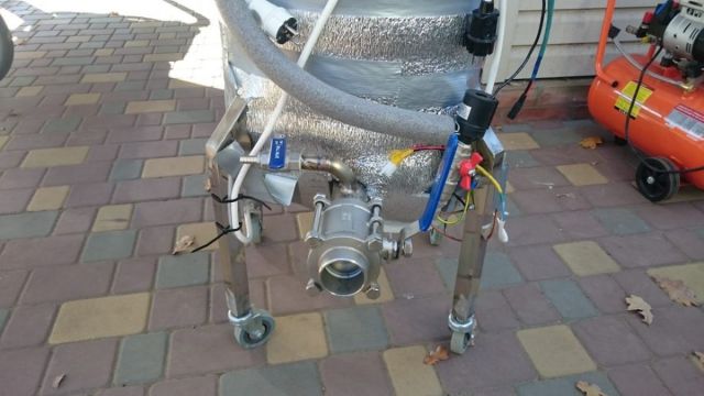

POLE Опубликовано 4 ноября, 2019 Автор Опубликовано 4 ноября, 2019 Ух! Понаписали много. Попробую как-то ответить по порядку на правах модератора ветки. 1. ВК и насос внутрь или снаружи. Теоретически все правильно, но никто не рассматривает долговечность конструкции и ее функциональность в совокупности со стоимостью реализации. Пластиковые китайские насосы горят даже на воде. Уже смог спалит пару. Плюс пластик не пищевой и в нем есть чему растворяться в браге. Нормальный насос из нержавейки + ложное дно или фильтры в сумме по цене близки к мешалке. Но мешалка удобнее и функциональнее чем насос. Хотя кому как. Что касается ВК, то смотрю как коллега Александр радуется своему ПВК с конусным дном и прихожу к выводу, чтобы избегать ВК при ВД нужно греть только стенки. Тэны у дна дают сильный локальный перегрев теплоносителя-воды и как следствие браги в придонном слое. Частично эту проблему решаю насосом в рубашке на своем ПВК (гоняет теплоноситель, для равномерного прогревания). Но на зерне этого мало - включаю мешалку. Евгению могу посоветовать сделать два возможных улучшения: 1 - врезать черный китайский насос для циркуляции воды в рубашке. 2 - на дно куба насыпать керамических кипелок (дно засыпать сильно). В совокупности с пеногасителем должно дать эффект. Но на будущее - если планируешь переходить на зерно, то лучше мешалку сделать. 2. Спирт при вакуумных технологиях. Тут все просто и не стоит даже городить вакуумную ректификацию. Достаточно сделать ВД сахарной браги на прямотоке, а затем уже атмосферную ректификацию на РК. Получится вполне качественный спирт. Я так и делаю, правда гоню спирт из хвостов и голов на РК. Это наиболее экономичный путь. Но если кому-то захочется сделать "заазеатропный" спирт, то можно ничего не обсуждать без эксперимента. Тема вакуумная ректификация интересна только в экспериментальном и конструктивном плане. Теоретически технологию давно уже объяснили и обкатали на практике. И я не имею ввиду известного "академика". Все уже было сделано до него лет за 20 назад. Юнга - пиши по возможности покороче.

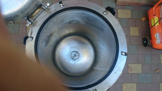

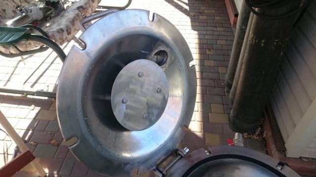

EVlzh69 Опубликовано 4 ноября, 2019 Опубликовано 4 ноября, 2019 POLE, циркуляция в рубашке есть, и именно таким насосиком. Недавно увеличил диаметр магистрали от него и утеплил. вот фото куба с насосом и куб изнутри.
