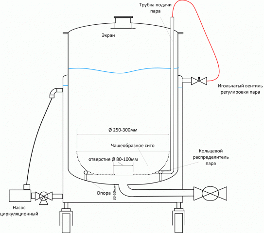

POLE Опубликовано 20 октября, 2019 Автор Опубликовано 20 октября, 2019 11 часов назад, alexALEX сказал: но хотелось бы конкретики, что и куда прикрутить и что получим в итоге. Хочешь конкретики. Тогда давай рисунок с размерами твоего куба под вакуум. Под него и сделаем конструкцию.
alexALEX Опубликовано 20 октября, 2019 Опубликовано 20 октября, 2019 28 минут назад, POLE сказал: Тогда давай рисунок с размерами твоего куба под вакуум ВКУ-50. Я думаю после инцидента с Тюменским заводом, эти ВКУшки есть у каждого и не по одной штуке)))
alexALEX Опубликовано 20 октября, 2019 Опубликовано 20 октября, 2019 26 минут назад, POLE сказал: Начинаешь напрягать. Отвечаешь как троль. Все все. Чисто технически цилиндр d=345, h(прямой стенки)=450 , дно элипс h=50 , слив по центру 1,5".
EVlzh69 Опубликовано 20 октября, 2019 Опубликовано 20 октября, 2019 1 час назад, POLE сказал: Хочешь конкретики. Тогда давай рисунок с размерами твоего куба под вакуум. Под него и сделаем конструкцию. и мне интересно )) ВКУ 50 ,- труба внутренний диаметр 36 см. длиной 50 см.+ имеет сферическое дно высотой см. 5 не больше. Крышка на весь диаметр, в ней есть свободный кламп. Слив на 2" изнутри в него вкручена пробка имеющая центровочное отверстие ( так на всякий случай сделали ).

POLE Опубликовано 20 октября, 2019 Автор Опубликовано 20 октября, 2019 (изменено) 6 часов назад, alexALEX сказал: цилиндр d=345, h(прямой стенки)=450 , дно элипс h=50 , слив по центру 1,5". 6 часов назад, EVlzh69 сказал: и мне интересно )) Такая конструкция. Расстояние от дна ПВК до сита 30-50мм. Схема упрощенная. Не показана группа безопасности. Можно прикрутить к рубашке мановакууметр аналоговый, чтобы ориентироваться на давление в рубашке. Изменено 20 октября, 2019 пользователем POLE

POLE Опубликовано 20 октября, 2019 Автор Опубликовано 20 октября, 2019 7 минут назад, moroz-85 сказал: А какой там пар на Вакууме в рубашке? водяной пар. При 45С в рубашке вода тоже парит. А поскольку там будет пониженное давление, то вода будет парить с поверхности зеркала в рубашке. Если в рубашке дойдет до остаточного давления 9,58кПа (вакуум - 91,72кПа), то вода закипит во всем объеме в рубашке. Чтобы этого не было нужно вести ВД при -88-90кПа в аппарате. Если паров воды не будет хватать для барботирования, чтобы убрать ВК, можно поставить тройник за игольчатым вентилем и регулировать подсос воздуха из атмосферы.
alexALEX Опубликовано 20 октября, 2019 Опубликовано 20 октября, 2019 (изменено) 19.10.2019 в 16:12, POLE сказал: Чиллер тоже поможет, но это не проще чем капиллярная система Да ну вообще "ххх" его знает проще ли... прошу не ругаться за мой "старославянский".. Хотел напечатать кучу замечаний по чертежу, но то что напечатал выше описывает все мои впечатления ... Изменено 20 октября, 2019 пользователем alexALEX
