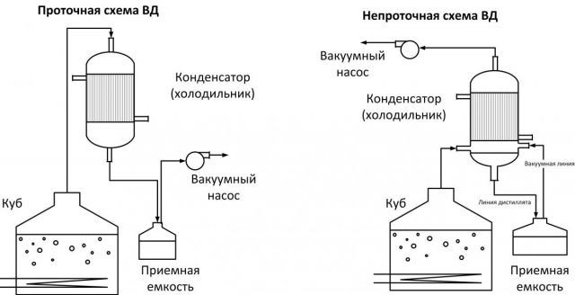

POLE Опубликовано 3 марта, 2016 Автор Опубликовано 3 марта, 2016 (изменено) Немного по схемам вакуумной дистилляции (ВД) На рисунке показаны две схемы ВД: проточная и непроточная. Обе работают. Отличие в установке приемной емкости. В проточной - по ходу откачивания, в непроточной - приемная емкость вне линии откачивания. Я реализую непроточную схему. У коллег используется проточная. Если есть другие типы схем прошу пояснить. Изменено 4 марта, 2016 пользователем POLE
nedelew Опубликовано 3 марта, 2016 Опубликовано 3 марта, 2016 Я пробовал обе схемы и остановился на проточной.При не проточном подключении пропадал отбор,при включении насоса (система не герметична,а что делать? Насос справляется и ладно ).На проточной,соответственно,отбор увеличивается,когда включается насос. И еще один довод в пользу проточной схемы-меньше летит конденсата в насос,причем сильно меньше.
POLE Опубликовано 3 марта, 2016 Автор Опубликовано 3 марта, 2016 [b][member=nedelew][/b], Что-то у тебя с конденсатором не то было. При непроточной схеме как раз меньше должно лететь в насос. Идеально конденсатор должен быть типа КТ, мощным и с трубками ф4-6 внутр., не меньше и не больше. У меня немного другой конденсатор из гофротрубы нерж + водяная рубашка снаружи. Дистиллят струей льется. Видно в вакумспиртометре. Главное чтобы обратная связь (по вакууму) должна быть свободной (не затыкаться пробками). Непонятно почему ты решил, что система негерметична. Попробуй заглушить ее после ПВК и откачать. Если за ночь будет натекание, тогда не герметична. Если натекания нет, то все в порядке. Заметил, что в начале процесса насос медленно откачивает это из затора выходит углекислый газ. Потом ближе к рабочему разряжению стрелка медленно ползет вниз пока не появятся первые капли дистиллята. Это значит процесс пошел и в системе уже нет углекислого газа (львиной его доли). И в процессе ВД насос масляный периодически включается. Водоструный у меня откачивает постоянно. Пока идут пары - идет откачка. При этом система герметична.

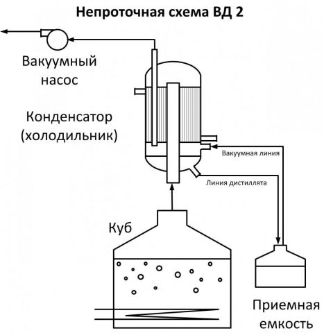

nedelew Опубликовано 4 марта, 2016 Опубликовано 4 марта, 2016 Как-то сомнительно,что непроточная схема будет нормально работать при таком подключении конденсатора.Парам из куба надо втянуться в трубки конденсатора,а потом стечь навстречу пару из куба в приемную емкость.И особенно с теми диаметрами трубок,какие ты декларируешь.По моим наблюдениям,КТ с внд трубок меньше 8мм ведут себя очень капризно в роли дефлегматора(даже проходного).
POLE Опубликовано 4 марта, 2016 Автор Опубликовано 4 марта, 2016 (изменено) Как-то сомнительно,что непроточная схема будет нормально работать при таком подключении конденсатора.Парам из куба надо втянуться в трубки конденсатора,а потом стечь навстречу пару из куба в приемную емкость.И особенно с теми диаметрами трубок,какие ты декларируешь.По моим наблюдениям,КТ с внд трубок меньше 8мм ведут себя очень капризно в роли дефлегматора(даже проходного). Я вставил другую схему - уточненную. То что сейчас у меня работает. Чтобы такая схема работала трубок в конденсаторе должно быть много. Не одна, чтобы площадь поверхности конденсации была большой, а скорость движения паров как можно меньше. Также нужна "обратная связь" по линии вакуума из приемной емкости. Иначе дистиллят пробкой встанет и сливаться не будет. Ну и куб греть нужно, чтобы пары поддавливали. Иначе наступает равновесие и пары почти не идут в кондесатор. Кстати это очень удобно, когда требуется покапельный отбор. Изменено 4 марта, 2016 пользователем POLE
nedelew Опубликовано 4 марта, 2016 Опубликовано 4 марта, 2016 Во,другое дело.Как же его не греть,энергию то надо же откуда-то то брать.
POLE Опубликовано 4 марта, 2016 Автор Опубликовано 4 марта, 2016 Как же его не греть,энергию то надо же откуда-то то брать. У многих может создаться впечатление, что если сильно откачать и брага закипит, то греть не нужно. Это так, но до той поры пока не отойдет кипящая фракция. И если насос имеет предел по откачке, то наступит равновесие и ничего кипеть не будет, т.е. давление паров будет мизерным и процесс займет десятки часов. Поэтому нужно греть. По последней ВД получилось, что мощность нагрева была такой же как и при атмосферной перегонке, что делал ранее. Разница получилась в том, что при ВД температура - 42 гр.С, а при атмосферной я заканчивал на 99,9 гр.С. По времени примерно одинаково. По качеству дистиллята не сравнимо. ВД безусловно лучше.

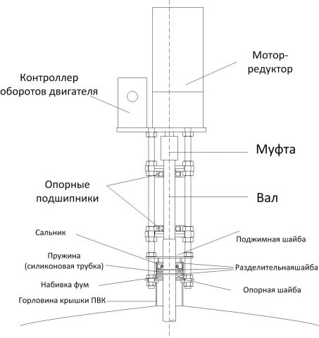

Asus Опубликовано 8 марта, 2016 Опубликовано 8 марта, 2016 POLE, а как ты реализовал уплотнение сальника мешалки? И ещё вопрос - а что если поставить редкое сито на дно ПВК, для ликвидации взрывного кипения? Удар возникает при всплытии пузыря пара в результате его объёмного схлопывания, есть предположение что сито измельчит пузырь в множество мелких и проблема будет решена. Есть возможность попробовать без мороки?
nedelew Опубликовано 8 марта, 2016 Опубликовано 8 марта, 2016 Я не раз пробовал перегонять с фальш-дном.Не помогает от взрывного кипения,увы 1
POLE Опубликовано 8 марта, 2016 Автор Опубликовано 8 марта, 2016 (изменено) POLE, а как ты реализовал уплотнение сальника мешалки? И ещё вопрос - а что если поставить редкое сито на дно ПВК, для ликвидации взрывного кипения? Удар возникает при всплытии пузыря пара в результате его объёмного схлопывания, есть предположение что сито измельчит пузырь в множество мелких и проблема будет решена. Есть возможность попробовать без мороки? Привет! Уплотнение как на рисунке. Внизу сальник защищает от паров набивка из фторопластовой ленты. Взрывное кипение возникает даже при интенсивном перемешивании. Особенно явно трясет при зерновых заторах (густая среда). В начале процесса, когда отходят головы и первая часть тела, еще не сильно трясет. Ближе к концу намного сильнее. Коллега nedelew прав. Фальш дно не поможет. Только сильнее будет. Могут быть кипелки - шарики. Но не уверен в их эффективности. Само по себе взрывное кипение страшно проскоком паров в насос. В кубе должен стоять экран перед патрубком. Экран закрывает от брызг и мелких капель. Перед конденсатором можно поставить короткую (около 40 см) царгу в 1,5-2 дюйма с нержовыми мочалками внутри. Мочалки не дадут мелкой аэрозоли пролетать напрямую и "сгладят" удары. На выходных брагу из яблочного сока. Дистиллят получился без хвостов и очень ароматный. Снова удивил водоструйный насос. Дал рекордное разряжение в одну ступень. Фотофакт прилагается) Левый вакууметр в Мпа, правый в кгс/кв.см Изменено 8 марта, 2016 пользователем POLE 2
