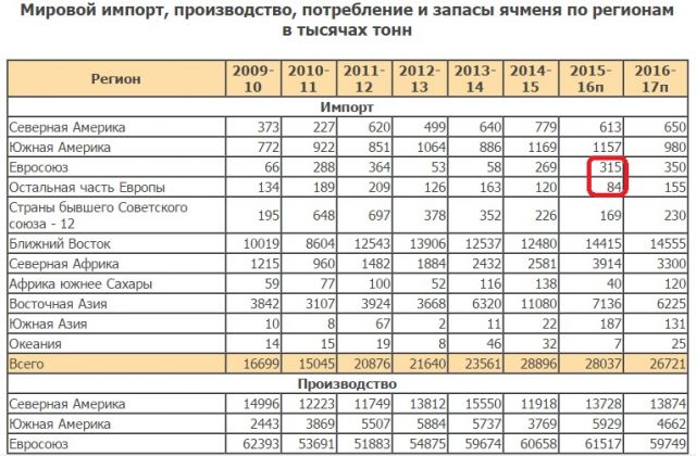

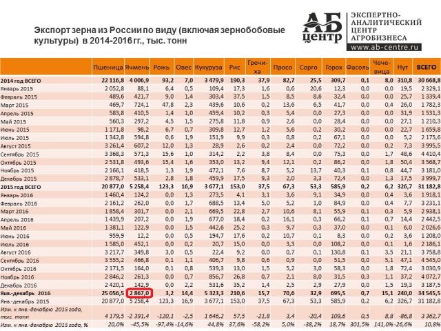

Naruto Опубликовано 28 декабря, 2016 Опубликовано 28 декабря, 2016 (изменено) господа, а для дистиллята (виски/бурбон) имеет значение месторождение солода?месторождение нет, качество имеет значение.Большая часть буржуйского солода делается из российского ячменя, вот только делается людьми ответственными ... а не рукожопами... Затер тут пива из остатков курского солода , фирменные карамельные кончились и пошел в дело только курский... он су ка за 4 часа не осахарился полностью (йод синел) , сбродил как вышло , попробовал и перегнал на дист... До этого затирал его с буржуйскими и все было ок... Изменено 28 декабря, 2016 пользователем Naruto

victorchik Опубликовано 28 апреля, 2017 Опубликовано 28 апреля, 2017 Большая часть буржуйского солода делается из российского ячменя Потешили данные из программы "Время"! Или это были свежие данные от разведчика "Лиман"? В реальности всё и близко не так: Оборудование для пивоварения и винокурения. Обучение.
