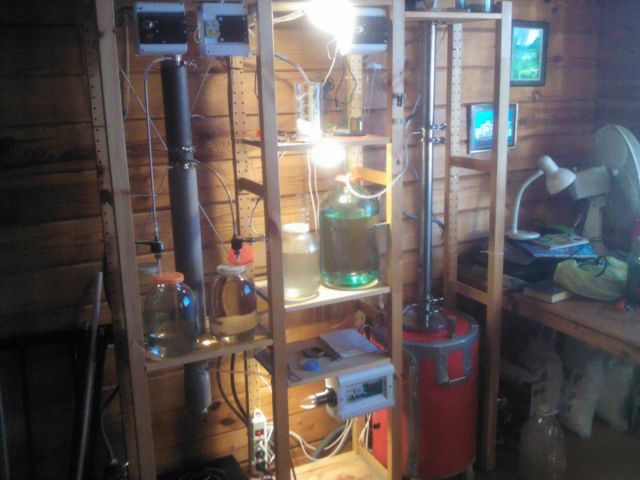

Слева короткая колонна (80 см СПН 3,5) с ЦП и УНО. На отбор голов и тела две автоматики на STH024. Нижний отбор просто через иглу
ЦП, УО, УНО самодельные.
  • + репутация 3
sia Игорь вопрос ты как куб из под колонны достаешь? колонка не мешает может какая хитрость есть?(вертикальность колонки как обеспечил? точностьотверстий в полках? тоже собираюсь встроить колонку в шкаф, но у меня только одна молочка между царгой и кубом. вот задумался как вынимать куб чтобы сливать барду от ректа.
Изменено пользователем вагон-самогон
[b][member=вагон-самогон][/b], пружины 2 сверху прикрути .и будет СЧАСТЬЕ.... у меня на них ф63 - 2200 висит уже 4 года...
В верхней полке стеллажа отверстие под деф. В средней отверстие под царгу. Отверстия соосны. Вертикальность колонны обеспечивает вертикальность стеллажа. Ну и куб по плитке на несколько мм сдвинуть можно. Деф упирается сверху в стеллаж тремя регулировочными болтами. припаяны 3 уголка и в них болты М8. Отрегулировано так, что бы зазор между кубом и низом колонны был чуть меньше толщины прокладки - 1мм  (прокладка 2мм). Снимаю кламп, поднимаю одной рукой чуток колонну и вытаскиваю прокладку - теперь куб можно вынать-ставить, колонна выше его на 1мм. Сборка в обратной последовательности.

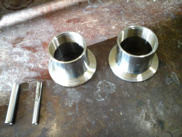

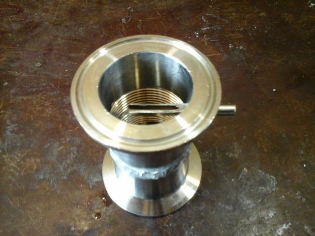

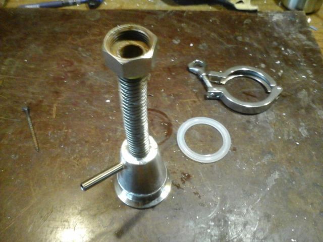

Пы Сы Сейчас переделываю дистиллятор. Деф и царга 60см с медной СПН под двухдюймовый кламп. А с куба выход 3/4 дюйма. Сделал вот такой УПО. Он же переходник с двухдюймового клампа на 3/4 дюйма.
Изменено пользователем sia

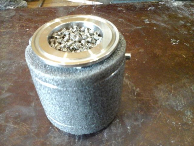

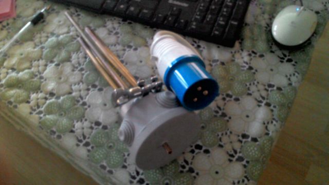

Вот практически закончил изготовление универсального куба-парогенератора, для полной картины нужно только кламп в основной куб сварить и можно зерном заниматься.
post-2512-0-08232900-1490899382_thumb.jpgpost-2512-0-86504500-1490899398_thumb.jpgpost-2512-0-13375500-1490899420_thumb.jpg
[member=Optimist], смотрю на третью фотографию. Кажется, на тройнике, подрывник. А вверху торчит труба для залива воды? Или я ошибаюсь?
На барботере клапана не видно. И фотографии переверни, а то шею можно сломать.
Изменено пользователем baltis
дистиллятор для отвобливания с фиксированным отбором. сверху вниз : деф-КТ 30 см. узел отбора. царга 60см с медной спн, узел полного отбора.
на фото справа. по центру в большой банке - дистиллят, в трех литровке то что стекло с упо.

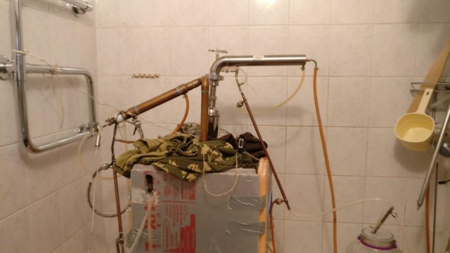

Все делал сам.Клюха отрицательная,царга 1 метр,диаметр 35мм.Куб 37 литров,использовал кастрюлю Люхстайль.Отверстий в кубе не делал,только в крышке.Сначала использовал сантех. резьбы,недавно перевел всё на клампы 1,5дюйма.Крышка родная аппарат с царгой выдерживает,для крепления крышки использую хомут.Грею двумя лентами Энглу по 1.25 кВт,использую РМ-2.Недавно прикупил СТХ-0024, так же из Китая жду модули из темы Шинкаря.Так что автоматика не за горами.

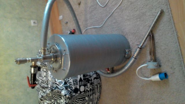

Моё железо. Уровень новичок:)
Изменено пользователем Stasyuk
Петля времени?
Ага  :sarcastic:  Почти 6 кВт хавает. Из труб 18х22. Разборный, с полным доступом вовнутрь.  ;)  Трубку возврата впаять и как дэф можно использовать. Угол наклона регулируемый. В куб НР 1".
Если кого заинтересует, могу продать не за очень дорого) Ну нету у меня 6 кВт))
Как сушилку можно использовать
низзя, рубашка холодная)) Изменено пользователем xOther
Истинно говорю: закрепи клапан, чтобы он не на силиконе висел. А шланг отбора - за царгу (хомут, скотч, бечевка). Ибо оторвется когда-нибудь.
[b][member=Mihalich][/b], фото старое, купил хомуты пружинные на али.
Были прецеденты?
а вот у меня как раз на 5 кВт нет дефа. Приходится извращаться
[member=Dernder], Сменил огрызок силикона на новый, толи об кромку трубки повредил, толи х.з. Головы с пг отобрал, продул, на туловище перешёл и к телеку почапал. Через каре то время с проверкой нагрянул хорошо что не в в сортире свет включил, в коридорчике. Двёрку открываю - спиртиком попахивает и что то не так. С фонарем заходу на полу лужа и автоматика не щёлкает. Вот я молодец думаю, резиновый хпоймикакой тройничек приспособил и не пестануло ничо.
Лужу вытер, клапан болтается падла. Заменил огрызок по новой, дай думаю траЙник переставлю. Пнул, а он сцуко потяжелел вроде как. Над раковиной перевернул, а он полнехонек спиртяги))
Не спасут от обрыва силикона. Рвется аккурат по краю трубки, на которую натягивается (был силикон 8*2мм - толщина не панацея).
Были прецеденты?
Ограничилось потерей около 2л АС. Могло быть и хуже...
