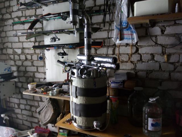

Аппарат для перегона зерновых браг с низким гидромодулем 1 к 3  и воздушным холодильником.
На фото эксперимент с молотым солодом, 15 кг смеси солодов и 45 литров воды в 71-литровом баке.
Спасибо Гене, который кило115.
По методу полуГОС.
Нагрев двумя лентами ЭНГЛУ400 по 1,27 кВт каждая.
Ни какого пригара нет.
Какой длины каждая лента? Наматывал на бочёк по спирали или дно тоже греет? Расскажи как подробнее. Изменено пользователем Dernder
Поделиться сообщением
Ссылка на сообщение
Поделиться на другие сайты
[b][member=yorik15][/b], а что за цилиндр на восходящей части? "Медный реактор"?
Холодильник, получается, около 2,5 кВт гасит?
