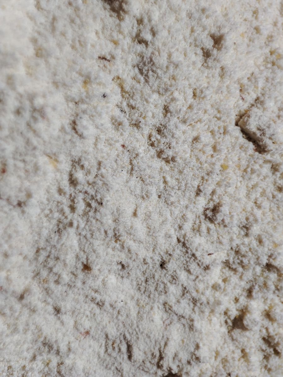

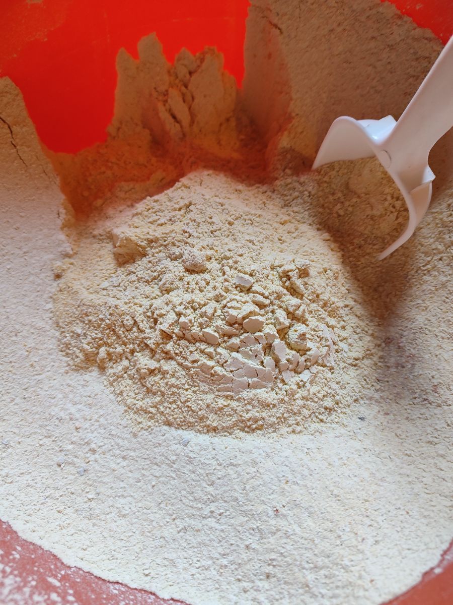

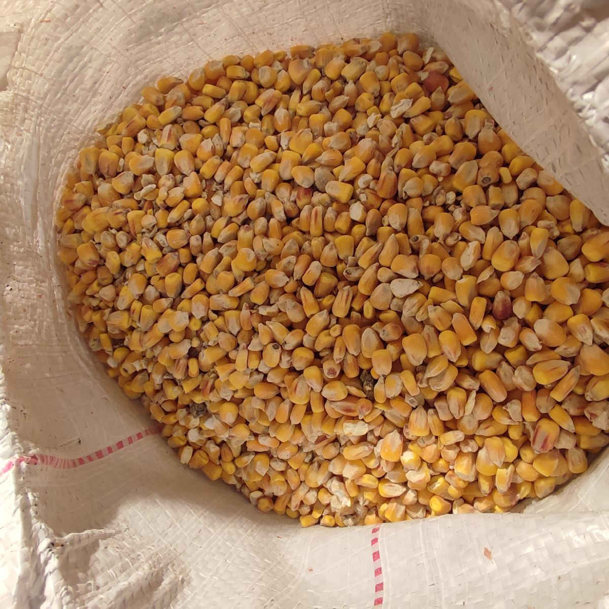

Я вообще не варю корн. Я его мелко молю на хрюше и заливаю кипящей водой с А-АТС и размешиваю миксером. И полчаса под пуховиком.
Вот фото: исходное зерно, помолотый в два прохода через хрюшу и доза А-АТС. Чего муку-то варить? Поддавшись теории варки -)) попробовал один раз варить корн перед постановкой затора. Убил только время, никакого увеличения выхода АС и уменьшения времени сбраживания я не увидел. Вообще клейстеризация кукурузного крахмала происходит при t= 60-71гр. А не происходит ли декстринизация крахмала, особенно при нагреве острым паром? А декстрины нам нужны при постановке браги?

Я ставлю заторы в 32л белом ведре. Бурбон: 4кг дроблёного в муку корна+1кг ячменого+1кг ржаного солодов. 4 кг корна заливается 10л кипятка, кол-во АТС видно на фото + строительный миксер. Холодной водой t опускается до ~65гр и в затор вносятся размолотые в муку солода. Осахаривание. Чиллером t опускается до t внесения дрожжей. Всего воды 24 литра. Измерение НП. Брожение (от выходных до выходжных), измерение КП, стремящееся к нулю -)) . -> Первый перегон.

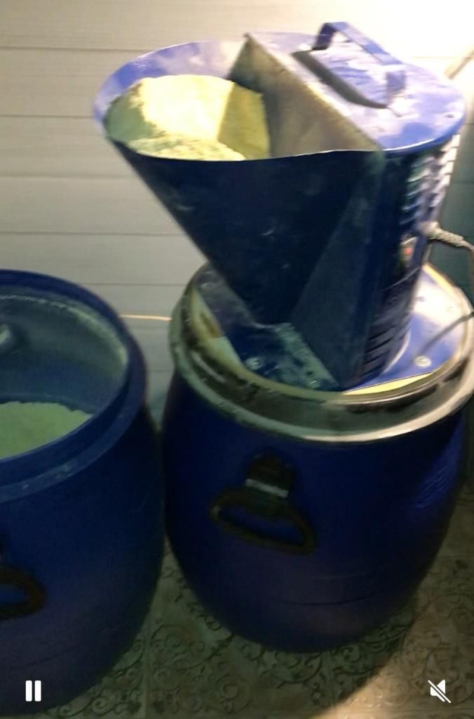

Я понял,  спасибо.  Про идею дважды пропускать зерно через дробилку, надо тоже попробовать. Единственно там муки от зерна прилично так каждый раз разлетается через щели.
@Михаил Лемуровв а чего название города с маленькой буквы написал?
@Олеган да хрен знает, я на балконе застекленном мелю, вроде жив пока. Порядок по весне один раз навожу. Тут же и бельё постоянно сушится. Не замечал разлёта муки.
@Muxa_K посмотрел на неё,  вроде почти такая же как моя,  у меня уральская хрюшка.  А куда ты её герметично так,  в какой приемник для размола? Я на свою фанерку по кругу вырезал,  ставлю на ведро 20-30 литров, но всё равно щели есть и потери соответсвенно через них.  Солод тоже дважды молишь?
Изменено пользователем Олеган
@Олеган бочка 48л, через фанерку к крышке присобачил и ни пылинки (ну в рамках разумного)
