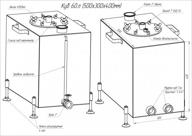

DFG84 Опубликовано 27 апреля, 2016 Опубликовано 27 апреля, 2016 Тоже гоню в квартире сейчас на 20 л, не удобно мал стал куб для меня, ему в помощь решил изготовить на максимальный объем чтоб на плиту поставить можно было при дистилляции на 2 конфорки, и чтоб ректификацию можно сделать в ванной без проблем, выходы сделать думаю 1"(ХД-4) и под 2" кламп как самым универсальным для меня, стенки из 1,5 низ и верх из тройки, как считаете ничего не забыл в конструкции?
Амбал Опубликовано 28 апреля, 2016 Опубликовано 28 апреля, 2016 Владимир. Ручки для переноски лучше сверху приварить, куб меньше места будет занимать.
Амбал Опубликовано 28 апреля, 2016 Опубликовано 28 апреля, 2016 Я бы еще возможность установки барботера предусмотрел.
ANI271 Опубликовано 28 апреля, 2016 Опубликовано 28 апреля, 2016 Я бы еще возможность установки барботера предусмотрел.Саня, так там уже два места на 1"1/4 предусмотрены, если только сверху для пущей важности зафуярить А так кубик правильный даже с запасом прочности по толщине. Можно только нижний сосок под трубку уровня подлиннее сделать, чтобы силикон газом не подплавить.
Амбал Опубликовано 28 апреля, 2016 Опубликовано 28 апреля, 2016 Удлинять не надо обзор уровня уменьшиться. Силикону от пара ни чего не будет.

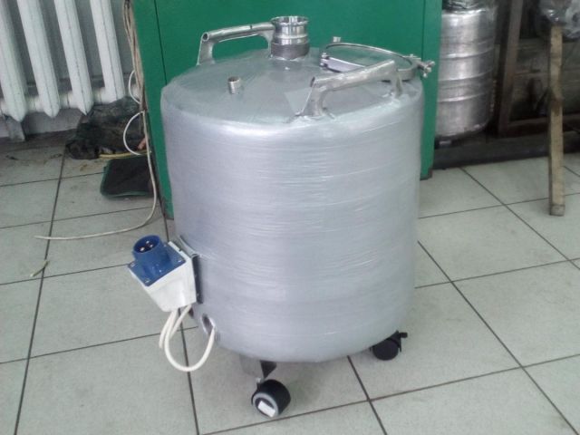

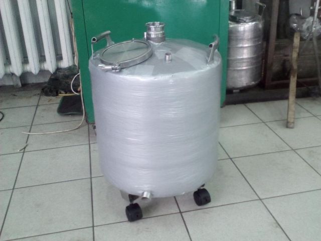

Optimist Опубликовано 13 июня, 2016 Опубликовано 13 июня, 2016 Новый куб себе сварганил R2-D2 для звёздных войн. 2
baks161 Опубликовано 13 июня, 2016 Опубликовано 13 июня, 2016 [member=Optimist],Красивый. Кламп на сколько на заглушке?[member=Optimist],Красивый. Кламп на сколько на заглушке?
Optimist Опубликовано 13 июня, 2016 Опубликовано 13 июня, 2016 [b][member=baks161][/b], 5 1/2" 133 мм.
baks161 Опубликовано 13 июня, 2016 Опубликовано 13 июня, 2016 [member=Optimist],Подскажи где брал такой?
Optimist Опубликовано 13 июня, 2016 Опубликовано 13 июня, 2016 (изменено) [member=baks161], у Александра в теме про 2" клампы. http://forum.grainwine.info/index.php/topic/378-klampovoe-soedinenie-2-djuima-zaglushka-cargi-i-dr/ Изменено 13 июня, 2016 пользователем Optimist
Pepel_zbei Опубликовано 13 июня, 2016 Опубликовано 13 июня, 2016 половинка от скороварки поблатнее и дешевле клампа "5" да ещё с заглушкой...стекло для медитаций это другое дело..имхо Внимание к мелочам, стремление к идеалу.

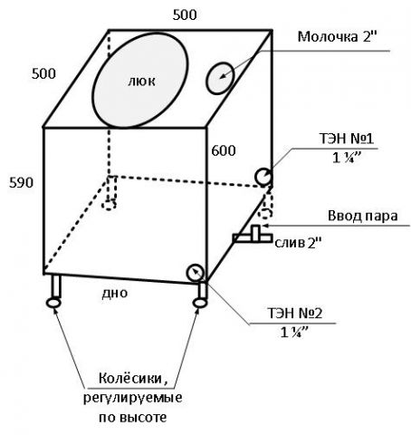

lelik71 Опубликовано 20 июня, 2016 Опубликовано 20 июня, 2016 Прошу покритиковать кубик. Нагрев - парогенератор электродный. Пока....
Mihalich Опубликовано 20 июня, 2016 Опубликовано 20 июня, 2016 [b][member=lelik71][/b], люк овальный? Если делать люк большого размера, то жесткость куба снизится. Хотя если материал - толстый лист... Молочка 2" - это хорошо. Я бы делал её не в середине стороны, а ближе к углу (какому - тебе виднее по конфигурации установки куба с колонной). Еще сверху предусмотрел бы выход под манометр. Тэны по возможности вварил бы в "желоб" - например, из трубы подходящего диаметра, в самом нижнем месте куба (стенка, где тэн 2 - если я правильно понял чертеж). Трубу на всю длину стенки - с обеих сторон резьба 1 1/4". С одной стороны - тэн, с другой - слив. Другой тэн уже в любом месте врезать, где удобнее. У меня сейчас по такому принципу куб сделан - минимальный остаток пара литров. Ножки - регулируемой высоты, или сменные. Для дистилляции - повыше, чтобы легче барду сливать. Для ректа - пониже, чтобы максимально высоту использовать. 3 Помогу с оборудованием для наших дел Гонщик формулы С2Н5ОН
capsolo Опубликовано 24 июня, 2016 Опубликовано 24 июня, 2016 [b][member=lelik71][/b], я бы тэны с одной стороны сделал, чтобы провода не мешали, оставить вторую грань пустой, чтобы если что можно было в угол придвинуть плотно 1
lelik71 Опубликовано 25 июня, 2016 Опубликовано 25 июня, 2016 (изменено) Я думаю дно сделать сразу с уклоном. Горизонталь по верху ножками-колёсиками выставлю. Изменено 25 июня, 2016 пользователем lelik71
