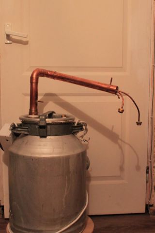

Pepel_zbei Опубликовано 29 февраля, 2016 Опубликовано 29 февраля, 2016 у мну кубик не круглый,но и не квадратный много места не занимает,на 35л Внимание к мелочам, стремление к идеалу.
