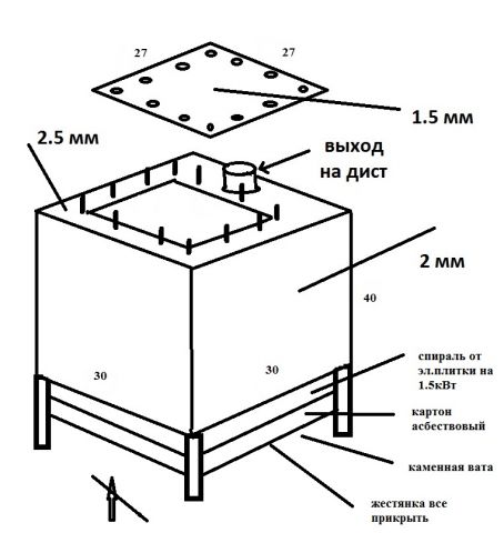

вагон-самогон Опубликовано 16 февраля, 2016 Опубликовано 16 февраля, 2016 Как такой вариант для квартиры объем 36л. он же куб он же и для сбраживания емкость? Хочу исходить из того что есть в магазинах Красноярска. 30х30=900см2 1500/900=1,6Вт/см2 или 2000/900=2,2Вт/см2 планирую как для зерновых так и для ректификации приспособить.
