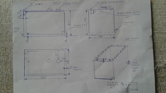

Glog Опубликовано 12 августа, 2018 Опубликовано 12 августа, 2018 Поменялось в жизни многое, в том числе и квартира. В данный момент условия дистилляции под газ. Ограничение по высоте в 55 см. из за вытяжки. Традиционные круглые кубы не оптимально. Собрался изготавливать прямоугольный куб 40х40х60 см. Около 90 литров внутренний объем. Куб с внутренним парогенератором. Большой вопрос к коллегам, имеющим опыт эксплуатации подобных конструкций. Какое соотношение объема парогенератора к объему куба вы бы рекомендовали, исходя из опыта эксплуатации. Видится около 9 литров. На днище 2 см и с боку 3 см. Получается 4,8+4,8=9,6 литра. Достаточно этого объема? Ох уж эти сказочки! Ох уж эти сказочники!

Glog Опубликовано 12 августа, 2018 Опубликовано 12 августа, 2018 Куб для газа. посмотри У сварщиков нечего смотреть. Они с делают как клиент скажет. Интересует мнение винокуров. У кого есть такой куб в эксплуатации. Какое соотношение емкости парогенератора к объему затора достаточное. 1\ 10 гуд,? Ох уж эти сказочки! Ох уж эти сказочники!
Glog Опубликовано 12 августа, 2018 Опубликовано 12 августа, 2018 (изменено) https://forum.grainwine.info/index.php/topic/805-kub-so-vstroennim-parogeneratorom-opit-aksplu/ Таки нашел тему про КВП. Помню, общались на эту тему, а найти не могу. Пойду туда обсуждать. ЗЫ. Вывод по теме: КВП для квартиры весьма удобен. Плюсы: Компактный. Больший объем при одинаковых размерах при хранении по сравнению с цилиндрическими. Источники энергии газа или тэны. Широкий спектр применения в винокурении. На нем можно затереть пиво, сварить каши на затор, сварить пива, если немного изгольнутся. Делать любые дистилляции. Охладить затор, при наличии мешалки. Недостатки: нельзя использовать для ректификации, дороже в изготовлении по сравнению с цилиндрическими. Изменено 12 августа, 2018 пользователем Glog Ох уж эти сказочки! Ох уж эти сказочники!
snab Опубликовано 12 августа, 2018 Опубликовано 12 августа, 2018 нельзя использовать для ректификацииПочему? Если память не изменяет, у Антона (capsolo) и Коли (Байбак) врезан тэн в емкость (могу ошибаться). Только, конечно, высоту над кубом надо обеспечить и электричество. «Не стыдно чего-нибудь не знать, но стыдно не хотеть учиться»
Аквалюб Опубликовано 12 августа, 2018 Опубликовано 12 августа, 2018 [member=Glog], и это, мешалку бы туды примострячить и во внутреннем кубе уйти от прямых углов. Если хочешь быть счастливым - будь им ! (Козьма Прутков )
Glog Опубликовано 12 августа, 2018 Опубликовано 12 августа, 2018 резан тэн в емкость (... Только, конечно, высоту над кубом надо обеспечить и электричество. Это они для варки пива сделали. Хотя... Если сильно припрет можно и тэны врезать. [member=Glog], и это, мешалку бы туды примострячить и во внутреннем кубе уйти от прямых углов. Я за мешалку. Возможности пока против. Буду шуруповертом крутить. Там видно будет. Против круглых углов, думаю будет против сварщик. Ох уж эти сказочки! Ох уж эти сказочники!
Аквалюб Опубликовано 12 августа, 2018 Опубликовано 12 августа, 2018 . Против круглых углов, думаю будет против сварщик. зато тебе прямая выгода, сварных швов меньше ,))) Так-то, надо ещё поискать где согнуть полосу металла для кубика. Но удобство дальнейшего обслуживания того стоит. Если хочешь быть счастливым - будь им ! (Козьма Прутков )
lsdf Опубликовано 12 августа, 2018 Опубликовано 12 августа, 2018 читай отседа и дальше http://forum.homedistiller.ru/index.php?topic=199199.360#msg13155855 оотуда сюда тащить смысла нет, но отчеты по работе в этой теме были 1
Glog Опубликовано 13 августа, 2018 Опубликовано 13 августа, 2018 читай отседа и дальше Благодарю.Посмотрел. Решил увеличить объем рубашки до 15 литров. Т.е. 4 см между нижней стенкой и внутренним баком. Ох уж эти сказочки! Ох уж эти сказочники!
