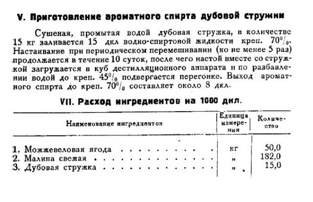

serafh Опубликовано 22 февраля, 2018 Опубликовано 22 февраля, 2018 все эти таблицы с задней этикетки бутылок. Возможно, кое-что официальное я все-таки нашел, многое в рецептуре удивит 1 4 Сообщение отражает мнение автора (imho)

D1N Опубликовано 22 февраля, 2018 Опубликовано 22 февраля, 2018 многое в рецептуре удивит прикольный рецепт! малина, опилки.. добавить меда, и джин "мечта Винни Пуха" готов! купил тут в аптеке травку , в джин хотел сыпануть. думал, вкусно пахнет. не стал, дрянь какаято))

Букинист Опубликовано 22 февраля, 2018 Опубликовано 22 февраля, 2018 Возможно, кое-что официальное я все-таки нашел, многое в рецептуре удивит Я видел, но не нашёл!Ещё раз убедился что джинн, напиток с перспективой!
