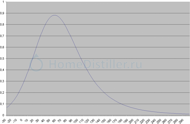

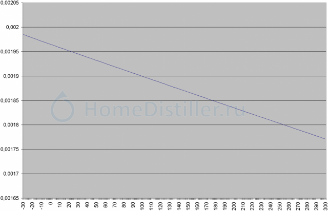

Виктрыч Опубликовано 20 января, 2022 Опубликовано 20 января, 2022 Платина хороша на 1600 Цельсия ввиду её тугоплавкости. На наших 80 точность её упадёт ровно в 20 раз. Да и в любом случае эта пуля не попадёт по цели. Темература косвенно определяет состояние. Дорога к обеду ложка, К ночи дорог унитаз.
Весельчак Ы Опубликовано 20 января, 2022 Опубликовано 20 января, 2022 Платина имеет одинаковый ТКС на всём рабочем диапазоне. Точнее платиновых термометров сопротивления пока ещё ничего не придумали (из электронных датчиков), по-моему. Если я ошибаюсь, буду рад увидеть где.
Виктрыч Опубликовано 20 января, 2022 Опубликовано 20 января, 2022 Изменение ТКС уже давно решается програмным путём. Есть комплекты нормализаторов. Не в этом дело. А в чувствительности датчика, которую ещё и нужно правильно оцифровать. А дальше дело калькулятора. Представляете изменение сопротивления платины на искомые допустим 0.1 градуса? Какой АЦП нужен? Дорога к обеду ложка, К ночи дорог унитаз.
Весельчак Ы Опубликовано 20 января, 2022 Опубликовано 20 января, 2022 В промышленности решили эти вопросы, давно. Дорого, конечно. Китайский Pt100 есть, никак не соберусь купить MAX31865 и проверить как он будет измерять.

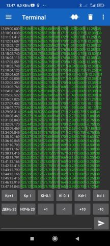

Виктрыч Опубликовано 20 января, 2022 Опубликовано 20 января, 2022 Я пользуюсь его клонами МАХ 6675 под ХА термопары и для других целей. Дискретность 0,25 Цельсия и скачет в пределах бывает и градус. Но меряю 1000 и точность устраивает. Но это же другая тема. Вот кстати третья колонка это он. Дорога к обеду ложка, К ночи дорог унитаз.

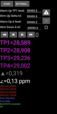

Датчик Самогоныч Опубликовано 24 января, 2022 Автор Опубликовано 24 января, 2022 (изменено) Сделал для Самогоныча II приложение для смартфона. Как и раньше, на телефоне доступна только базовая функциональность: Samogonich2 v1.01 https://cloud.mail.ru/public/7Qdt/wAAZD7NfM Изменено 25 января, 2022 пользователем Датчик Самогоныч новая версия ПО

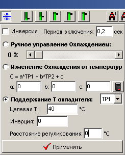

Датчик Самогоныч Опубликовано 29 января, 2022 Автор Опубликовано 29 января, 2022 Для ПК: Samogonich_II v0.512https://cloud.mail.ru/public/JXJ1/K4MHmvB4j добавил выбор температуры, по которой работает Охлаждение. Так как появились пользователи, которые пользуются управлением автономным охлаждением через Самогоныч. И его нужно либо Включать на 100%, либо Отключать в 0%, без промежуточных скоростей, то поясняю. Удобно использовать режим Поддержание Т охладителя с параметрами как на картинке ниже: Целевая Т 40С - любая температура в диапазоне от комнатной, до Т кипения спирта. Желательно, чтобы при этой Т уже не воняло спиртом, и чтобы она была достаточно далеко от комнатной и быстро опускалась на этом уровне при отключении ТЭНа. Это позволит избежать повторных включений охлаждения. Дельта 0 убирает промежуточные скорости. Инерция 0 убирает предсказание температуры по скорости её изменения. Если выбрать зонд (по которому будет включаться Охлаждение) в колонне, то в начале ректификации Охлаждение включится когда пар зайдет в колонну и нагреет соответствующий зонд выше установленной целевой Т (40С). В конце же ректификации, когда ТЭН автоматически выключится, температура в колонне постепенно упадет, и Охлаждение выключится после остывания зонда ниже целевой Т (40С).

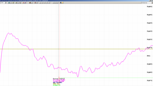

Датчик Самогоныч Опубликовано 16 февраля, 2022 Автор Опубликовано 16 февраля, 2022 Простая и достаточно точная калибровка зонда в узле отбора, по спиртовой полке в азеотропной точке, при работе колонны на себя (головы и подголовья отобраны). Учитывается и текущее атмосферное давление. Для получения спирта 97.17% в отборе, при моей крепкой навалке достаточно 25 ТТ. При работе колонны на себя, ТТ значительно больше.
