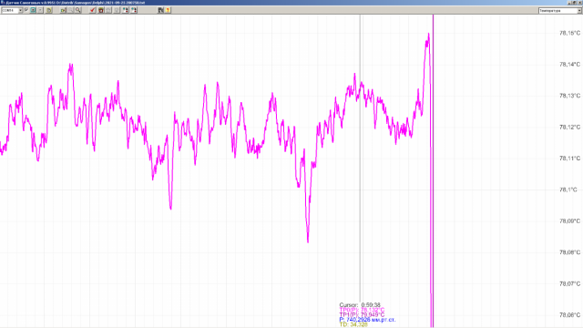

Датчик Самогоныч Опубликовано 3 июня, 2021 Автор Опубликовано 3 июня, 2021 (изменено) 28 минут назад, deen сказал: то что они могут дать по точности Первая версия, которую я делал для себя, с одним коротеньким зондом измеряла спиртовую полку на протяжении 10 часов, с амплитудой колебаний около 0,003С. Вполне может быть, что эти 0,003С давал не датчик, а колебания спиртуозности. Этот факт зафиксирован в самом первом древнем видео, когда я ещё и не думал делать такие штуки на продажу: Современные версии прибора с двумя длинными зондами (больше помех) дают амплитуду колебаний на протяжении ректификации около 0,005С. Поэтому я прикидываю центральное значение этих колебаний и ставлю сигнализацию на хвосты выше на 0,010С. Но я хорошо откалибровал свой экземпляр по давлению. Думаю на некалиброванном приборе, с коэффициентами по умолчанию, можно ставить сигнализацию на хвосты +0,015 - +0,020С и не боятся, что она сработает от изменения атмосферного давления. Точность при ректификации не особо нужна, нужна дискретность для определения скорости и направления течения процесса. Но тем не менее, пользователю предоставлены все коэффициенты для возможности самому провести калибровку с любой необходимой для него точностью, если у него есть поверенный точный источник температуры и давления. Есть что-то типа методички по калибровке: https://zen.yandex.ru/media/id/6013f6c3f7b6764515d7e64f/chast-vi-metodichka-kalibrovki-samogonycha-6038fee6732f3c7f62a7f10b Но сразу скажу, что 0,001С это очень много для бытовых домашних условий. Даже под мышкой далеко не 36,6С, а меняется в зависимости от малейшей физической и умственной нагрузки. Самая стабильная температура, что я нашёл дома - это внутри хорошо утепленного узла отбора. Она самостабилизируется испарением спирта. И то, размотать зонд, вынуть, вставить, опять замотать теплоизоляцией, и уже будет показывать чуть другой уровень спиртовой полки, так как невозможно два раза одинаково утеплить узел отбора. Но если не трогать, то будет отличная повторяемость измерений на протяжении всего процесса ректификации. Изменено 3 июня, 2021 пользователем Датчик Самогоныч
deen Опубликовано 3 июня, 2021 Опубликовано 3 июня, 2021 Ок, я понял принцип. Важно не абсолютное значение, которое как раз и регламентируется так называемой погрешностью, а именно изменение показаний датчика. Меня насторожили три знака после запятой - на хрена добиваться этого, делая многократные измерения, если точность датчик обеспечивает только допустим 0,1.... Еще один момент. Термистр это сопротивление, величина которого меняется в зависимости от температуры. Увеличивая частоту замеров, увеличивается "ток" через это сопротивление, соответственно оно саморазогревается + подводящие провода они же так же изменяют сопротивление при колебаниях температуры в комнате.
Датчик Самогоныч Опубликовано 3 июня, 2021 Автор Опубликовано 3 июня, 2021 (изменено) 29 минут назад, deen сказал: три знака после запятой - на хрена добиваться этого Я считаю, что такое большое увеличение дискретности переводит количество в качество, и дает эволюционный переход на новый набор методик ректификации. Может быть теперь органы измерения обгонят органы чувств, и можно будет прекратить оценивать качество на вкус, сравнивая некую органолептику. Можно развеивать многие слухи и мифы по самогоноварению, сравнивая высоко дискретные логи разных методик. Я собственно уже пытался это делать, сравнивая ректификацию с утепленной и неутепленной колонной. 29 минут назад, deen сказал: подводящие провода они же так же изменяют сопротивление при колебаниях температуры в комнате Я рекомендую во время ректификации, для ровной спиртовой полки не открывать форточки и пореже ходить туда-сюда хлопая дверями. Также обязательно утепление мест установки зондов. Важен выбор места установки зонда. Он должен быть либо в жидкости, либо в пару, и если он в пару, то на него не должно внутри ничего капать. Конечно это всё делать не обязательно, только если вы хотите получать повторяемость измерений с большой точностью. Есть решения, которые помогают обходить нестабильности питания и температуры измерительной схемы. Я не хочу подробно о них рассказывать. 1 час назад, deen сказал: Например, всем известный цифровой датчик температуры DS18B20, имеет всего +-0,5°С. При этом все измерения происходят внутри самого датчика, а по проводам идет цифровой код. Это правильный подход, измерять на месте, внутри экранирующего металлического наконечника, и по цифре отправлять результат игнорируя помехи. Практически все автоматики для самогоноварения используют этот датчик. Я относительно новый человек в этой теме (года два всего) и незамыленным взглядом нашёл свежие идеи. Надеюсь, у меня получилась очень необычная автоматика с несколькими уникальными фишками. Изменено 3 июня, 2021 пользователем Датчик Самогоныч 1

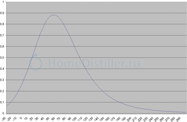

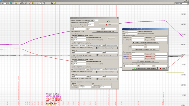

Датчик Самогоныч Опубликовано 24 сентября, 2021 Автор Опубликовано 24 сентября, 2021 Докидываю некоторую полезную информацию из другого обсуждения: Это график изменения дискретности от температуры. По оси Y - процент шкалы АЦП на 1 градус. Чем больше, тем лучше дискретность при этой температуре. Видно, что лучшая дискретность около 60С. В диапазоне от 30 до 100С - не намного хуже. Это доказанная экспериментально дискретность Датчика около температуры 0С. На протяжении почти суток измерялась температура в термосе с водой и льдом. В результате при выводе точек из лога (без коррекции и других обработок увеличивающих вариативность измерений) в Экселе можно увидеть ярко выраженные уровни распределения точек, наглядно показывающие дискретность Датчика. При нуле дискретность получилась около 0,000000159215 С. Более чем достаточно для отображении до 0,001 С. Пользуясь же логом, можно иметь для анализа всю мощь измерительной системы Самогоныча (там без округления пишутся все 15 знаков после запятой).
bigson Опубликовано 24 сентября, 2021 Опубликовано 24 сентября, 2021 Похоже на 16 битный АЦП с 15кОм резистором и 100 кОм NTC... Почему не стал 10 кОм делать чтоб максимум дискретности в область 79-80°С вытащить?
Датчик Самогоныч Опубликовано 24 сентября, 2021 Автор Опубликовано 24 сентября, 2021 (изменено) 24.09.2021 в 16:50, bigson сказал: Похоже на 16 битный АЦП с 15кОм резистором и 100 кОм NTC 16 битный АЦП может дать дискретность 0,00000004 С? 24.09.2021 в 16:50, bigson сказал: Почему не стал 10 кОм делать чтоб максимум дискретности в область 79-80°С вытащить Я уж сейчас и не вспомню. Вот почему-то так захотелось. В том числе иметь "круглый" распространенный номинал 20 кОм (кстати). Тем более можно купить и самому любые резисторы впаивать, "заостряя" прибор на интересующем диапазоне. Некоторые так и делают. Благо настроечных коэффициентов и различных калькуляторов для их подсчета в программе много. Даже сопротивление провода зонда учитывается: Изменено 26 сентября, 2021 пользователем Датчик Самогоныч

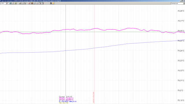

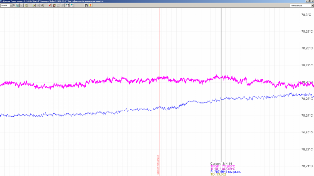

Датчик Самогоныч Опубликовано 27 сентября, 2021 Автор Опубликовано 27 сентября, 2021 С такой точностью прибора, нужно правильно устанавливать зонды температуры. Если они должны измерять температуру пара, то нужно их защищать от капающей флегмы. Вот так выглядит в максимальном увеличении спиртовая "полка" во время отбора тела при капающей на зонд флегме: по шкале справа видно, что болтанка значений амплитудой больше 0,050 С. А вот так выгладит отбор тела в том-же масштабе с установленной защитой зонда от флегмы: Даже довольно быстрое изменение давления (синий график) не мешает ей быть относительно ровной. фильтрация графиков специально выключена, чтобы видеть достоверные колебания значения относительно уровня шумов. Вот так выглядит это-же место с включенной фильтрацией длинной 20: колебания около 0,005С. В десять раз меньше. Вот защита от флегмы: простое ситечко для заварки, установленное вверх дном и направляющее флегму ближе к стенкам узла отбора. 1

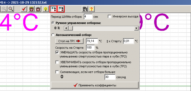

Датчик Самогоныч Опубликовано 29 октября, 2021 Автор Опубликовано 29 октября, 2021 (изменено) v0.9960 Значительно упрощено управление отборами. Теперь по окончании отбора подголовий, просто кнопкой, или вручную ставится уровень Стопа чуть выше текущей температуры, а остальные параметры не трогаются. И раз уж отборы у нас не дискретные (Вкл, Откл), а всё же от 0 до 100%, то добавлена новая фишка - не дискретное Старт-Стоп, а плавное изменение скорости отбора в зависимости от дальности до уровней Старта и Стопа. К Стопу снижается до 0%, а к Старту увеличивается до заданной пользователем скорости. Это значительно уменьшает раскачивание системы и улучшает стабильность колонны. Можно поставить галочку снижения скорости отбора пропорционально снижения спиртуозности пара в кубе (определяется по температуре куба). Спиртуозность пара определяется по классическому графику: Для нижнего узла отбора предусмотрена отдельная галочка, задающая наоборот, увеличение отбора по истощению спиртуозности в кубе. Ну и сигнализация, с возможностью отключения ТЭНа (и возможно привязанного к нему охладителя) по длительному отсутствию отбора. Из различных нумераций убран 0. Теперь, к примеру, когда говорим про первый канал, то он и первый в списке, и №1 по нумерации. Изменено 30 октября, 2021 пользователем Датчик Самогоныч
Датчик Самогоныч Опубликовано 30 октября, 2021 Автор Опубликовано 30 октября, 2021 (изменено) Что-то подумал, чего я стесняюсь залезать в нишу однокнопочных автоматик. Взял и сделал панельку полной автоматизации ректификации с двумя клапанами отбора. Жмешь одну кнопку и готово. Система сама пройдет по всем этапам, в начале каждого этапа выдаст звуковую сигнализацию, поставит вертикальную отметку на графике, пошлет уведомление в мессенджер. Ну и понятно, что в конце выключит все отборы и ТЭН (с возможно привязанным к нему охладителем). Первый отбор собирает головы, подголовья и хвосты. Второй отбор - тело. То есть ставим две банки и уходим. Если пока отбирается тело, шланг первого отбора перекинуть в третью банку, то хвосты пойдут в отдельную банку. Начать можно с любого этапа, нажав его кнопку. Будет выполнен этот и нижеследующие этапы. В любой момент можно процесс прекратить отжав кнопку текущего этапа. В принципе, по скриншоту всё понятно. Но всё же несколько пояснений: - Первый зонд ставится в узел отбора, второй зонд ставится в куб. - На этапе Разгона куба, мощность ТЭНа постепенно увеличивается со скоростью 1% в секунду до 100%. Этап заканчивается, когда температура в узле отбора становится больше на два градуса. - Следующие три этапа работают по заданному промежутку времени. С указанной мощностью ТЭНа, или скоростью отбора. - На этапе Отбора тела, чтобы не дублировать элементы, используются существующие параметры автоматики из панелей Отбора2 и ТЭНа. Напоминаю, плавное изменение скорости отбора в границах Старт-Стопа, изменение скорости отбора от спиртуозности в кубе, изменение мощности ТЭНа от температуры куба (компенсация увеличивающихся теплопотерь) и т.д. - В принципе, этот режим не запрещает трогать элементы управления. Если автоматика не рулит непосредственно чем-то, то это можно менять, и оно так и останется. Например мощность ТЭНа, если не стоит галочка "Менять мощность ТЭНа по ходу дела". - По окончании всех этапов начинает непрерывно подаваться звуковая сигнализация, и посылается последнее сообщение на мессенджер. Отключаются все отборы и ТЭН. Предлагайте. Могу легко добавить необходимые дополнительные регулировочные поля. Например, настройки скорости увеличения мощности ТЭНа, максимальную мощность на этапе разгона, прекращение отбора тела по температуре куба и т.п. Изменено 31 октября, 2021 пользователем Датчик Самогоныч
