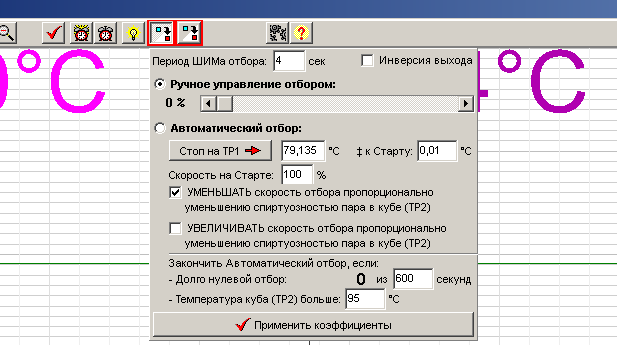

Датчик Самогоныч Опубликовано 1 ноября, 2021 Автор Опубликовано 1 ноября, 2021 Добавил ещё условие окончания Автоматического отбора - достижение температурой в кубе указанного значения. При автоматической ректификации, при отборе тела можно еще продолжать потихоньку отбирать головы. Например, если есть царга пастеризации.

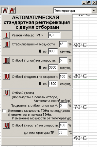

Датчик Самогоныч Опубликовано 17 ноября, 2021 Автор Опубликовано 17 ноября, 2021 Полуавтоматический режим A1 с одним отбором. Программа непрерывно выдает звуковую сигнализацию и просит поменять банку:

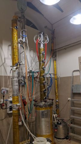

Naruto Опубликовано 19 января, 2022 Опубликовано 19 января, 2022 21 минуту назад, Датчик Самогоныч сказал: Зачем измерять разницу температуры по тарелкам? Каждая колонна уникальна по своему, требует определения (для меня) точной температуры кипения и привязки ее к ГХ анализу той бурды что кипит на тарелке в этот момент. Так же в каждой конкретной колонне слив ФЛЕГМЫ влияет на Т на тарелке и с учётом всех особенностей Т на физической тарелке конкретной колонны будет отличаться от теоретических расчетов, с разница и там от 0,2 до 0,7 гр С нужно привязываться к конкретной колонне, конкретному режиму работы. В теории все просто на практике надо (мне лично) выяснить точные параметры. Слив у меня с каждой тарелки, термодатчик то же в каждой. В планах так же сделать переливы между тареклами после кранов слива, что бы можно было в процессе работы "отключать" этажи произвольно. Я конечно не гуру , но и не чайник уже .зачем мне статья для чайников?
Датчик Самогоныч Опубликовано 19 января, 2022 Автор Опубликовано 19 января, 2022 (изменено) 17 минут назад, Naruto сказал: той бурды что кипит на тарелке в этот момент Всё кипит, всё меняется. Даже разговоры дают колебания давления в точках. Пока сделаешь ГХ, у тебя уже там всё давно изменится. Даже просто подошёл к колонне, сквозняком от своего движения сбил вокруг неё тепловой кокон воздуха, и всё уже пошло меняться. Просто долго рядом с ней постоял - своим тепловым излучением опять выводишь её из равновесия. И это несмотря на фольгированный утеплитель. Да мой индикатор, это так - для интереса. Понятно, что на самом деле число теоретических тарелок как минимум зависит от текущей скорости отбора. Собственно этим я играюсь - меняю на автомате скорость отбора, поддерживая тем самым одну и ту-же температуру в отборе. 17 минут назад, Naruto сказал: В планах так же сделать переливы между тареклами после кранов слива, что бы можно было в процессе работы "отключать" этажи произвольно. так у тебя пока флегма протечет по этим переливам, у неё уже температура станет далека от балансной. Это уже будет переохлаждение флегмы. Хрень получится я думаю. 17 минут назад, Naruto сказал: Я конечно не гуру , но и не чайник уже .зачем мне статья для чайников? Ну там начинается для чайников, но чем дальше, тем больше сложность. Уж выше своей головы я понятно тоже не прыгнул. Тоже чайник. Но там есть про промежуточные примеси, которые заходят и копятся в колонне в зоне укрепления с уменьшением спиртуозности в кубе. Их бы надо как головы без отбора копить внизу и отбирать нижним узлом отбора в нужный момент. Мне кажется ты именно к этому идешь. И я тоже через некоторое время в эту сторону пойду. Пока просто гоню до 95С в кубе и промежуточными не заморачиваюсь. А концевые выбираю в начале вместе с головами, с помощью крепкой навалки и долгого накопления и отбора голов. Но если хвосты выжимать насухо, то этим надо заниматься. Пока то я просто к хвостам доливаю ещё спирта опять до крепкой навалки и повторяю. У меня ещё проблема, ТЭН высоковато в кубе стоит. А его нельзя оголять. Поэтому я наставил в куб банок с водой (закрытых конечно). Долил воды, чтобы закрылся ТЭН, и уже после этого стал лить спирт для второй ректификации с крепкой навалкой. Вода для закрытия ТЭНа, это как предохранитель, больше этого уровня я по любому никак не выгоню. Но крепость навалки ограничилась. Изменено 19 января, 2022 пользователем Датчик Самогоныч фикс
Naruto Опубликовано 19 января, 2022 Опубликовано 19 января, 2022 (изменено) 1 час назад, Датчик Самогоныч сказал: Это уже будет переохлаждение флегмы. Хрень получится я думаю. Ты не совсем понял, я собираюсь выяснить как работают мои тарелки. Отбор образцов делается при работе на себя , при этом записывается Т какая была на тарекле во время отбора образцА. Далее с этим пониманием уже будет привязка к температуре на одной или двух тарелках отбора с верхних тарелок. Насчет переливов, ну не совсем согласен, если их включать внизу, те отключать нижние тарелки то и влиять это не будет никак, просто они не будут работать. Я правда пока не уверен что есть вообще смысл меньше чем 6 физических тарелках, если судить по крепости отбора с 7 тарекли (93 гр) при крепости в кубе 40 гр. то мои 7 тарелок равны 3 ТТ и это вообще минимум для хоть какого то снижения концентрации сивухи (хотя бы раза в полтора-два), что в общем я и так понимал до этого поэтому и пилил 7 этажей. К слову спасибо за таблицы. По Т я написал мне нужна точность 0,1. для 7 этажной колонны это достаточно. ртутный показывает стабильно, те если его вынуть охладить и снова вставить в пистон то он показывает одинаковую Т, вот с этой точностью вполне читаемой и никакой сковзняк, хождение и прочие факторы не влиляли при работе колонны на себя. вообще с этой кубовой перегонкой на тарелках мысли у мпеня идут все же к непрерывной подаче сырца прямо в куб , небольшой обьем в кубе с стартовой крепостью 40, а дальше подача сырца по АС равная скорости отбора, хз как это пока грамотно припилить, может датчик уровня в куб поставить и перестальтикой подавать сырец. и отбор соответсвенно вести с трех тарелок (сивкухи/тело/головы). что бы спиртуозность в кубе (который по сути и есть 1 тарелка при чем теоретическая) не падала в процессе отбора продукта. Изменено 19 января, 2022 пользователем Naruto

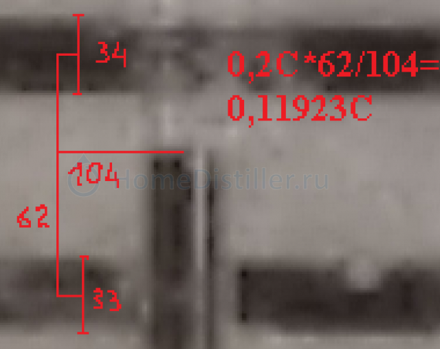

Naruto Опубликовано 19 января, 2022 Опубликовано 19 января, 2022 49 минут назад, Датчик Самогоныч сказал: Поговори с comrad на ХД. Он Я не хожу на хд, по простой причине, владелец форума мудак, а я там забанен навечно с 15 года. 50 минут назад, Датчик Самогоныч сказал: Всё влияет. Ты просто с его дискретностью этого не видишь. Так колебание меньше 0,1 гр мне и не интересны это не может сильно повлиять на состав примесей на тарелке, я же не спирт гоню на них :).

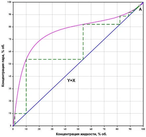

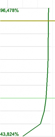

Датчик Самогоныч Опубликовано 19 января, 2022 Автор Опубликовано 19 января, 2022 6 минут назад, Naruto сказал: Так колебание меньше 0,1 гр мне и не интересны А мне вот интересно было бы посмотреть, отличие от теоретической температуры по тарелкам, как метод определения количества промежуточных То есть к примеру есть температура на 1 и 3-ей тарелках. Вычисляешь по ним теоретическую на 2-ой. Если не совпадает, то значит примеси. Хотя на 1-ой и 3-ей тоже могут быть примеси...
Naruto Опубликовано 19 января, 2022 Опубликовано 19 января, 2022 (изменено) 24 минуты назад, Датчик Самогоныч сказал: мне вот интересно было бы посмотреть Не получится надо датчик засовывать без гильзы через отверстие, иначе через гильзу идёт градиент и его надо как то вычислить, можно конечно в кран слива его заснуть, но там трубка 5 мм диаметром, даже не 6. Примеси спиртовые их настолько мало в сырце что 7 гр на литр безводного я не думаю что как то различимо влияют на Т кипения на тарелке. Может я и не прав. К слову автоматика это хорошо, но у многих, в том числе у меня уже есть автоматика и едет ещё одна из соседней ветки ssv, они заточены под ds. Ты не думал сделать отдельно датчики , калиброванные (с коробкой управления, что бы они выдавали цифровой сигнал как ds? Тогда и вопросы с длинной провода будут сняты так то мне вот удобно когда я могу провод любой длины подключить, от автоматики до некторых точек по три метра :). Было бы отдельное устройство весьма ликвидное. Изменено 19 января, 2022 пользователем Naruto
dim65 Опубликовано 19 января, 2022 Опубликовано 19 января, 2022 (изменено) 1 час назад, Датчик Самогоныч сказал: То есть к примеру есть температура на 1 и 3-ей тарелках. Вычисляешь по ним теоретическую на 2-ой. Если не совпадает, то значит примеси. Хотя на 1-ой и 3-ей тоже могут быть примеси... Что ты знаешь про связь температура и давления? тебе чтоб получить истинную температуру- надо знать истинное давление в той же точке имеет место атмосферное - и оно меняется само по себе и давление в колонне - за счёт чего то ещё, типа размера насадки может меняться или там системы колпачки короче говоря надо мерять давление с той же адекватной точностью на каждой тарелке, ага Изменено 19 января, 2022 пользователем dim65
