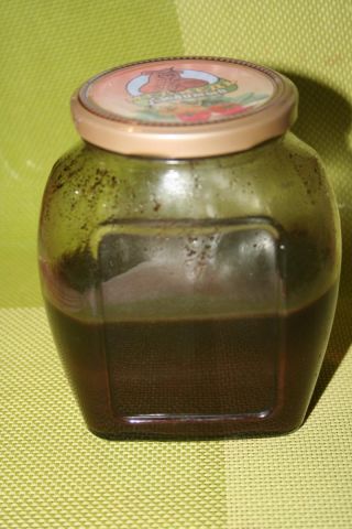

Glog Опубликовано 5 марта, 2017 Опубликовано 5 марта, 2017 (изменено) Кофейный ликер. Выше уже есть вариант на растворимом кофе. Но растворимый кофе печень не принимает. Потому рецепт на кофе молотом. Несколько раз экспериментировал. В итоге получился прекрасный рецепт, который хочется закрепить и оставить для потомков. Рецепт рассчитан исходя из навески молотого кофе, продающегося в магазинах. Пачка кофе 250 грамм на 3 литра кофейного ликера. Ликер делается в 2 этапа. Заварка кофе и купаж ликера. Привожу все инградиенты для изготовления 1 литра. Чуть больше. Кофе молотый арабика 75 грамм. Фруктоза (сахар) 400 грамм Вода-кипяток для настаивания 0,5 литра. Ванилин пакетик 1,5 грамма Гвоздика 1 шт. Корица 0,5 палочки 2,5-3 грамм. Спирт кол-во рассчитать по калькулятору Руди. 1 этап. Берется 0,75 л стеклянная банка с железной винтовой крышкой. В обычный граненый стакан насыпается кофе. Полный, с горкой, сколько влезет. У меня получается 75 грамм. На этом остановился. Банка окатывается крутым кипятком. Всыпается кофе, заливается крутым кипятком почти до верха. Крышка закрывается. Банка утепляется подручными средствами и ставится в теплое место. Например к батарее. На сутки. За сутки кофе в банке остынет. За счет крышки, внутри создастся разряжение, которое способствует полному извлечению кофе из крупинок в раствор. 2 этап. Через сутки открываете банку (сделать это весьма сложно, крышка сильно прижата к банке создавшимся разряжением). Сливаете с осадка жидкую часть раствора и фильтруете ее через слой ваты в воронке или др.способом. По таблице определил необходимое ко-во 96% спирта для получения 1000 мл раствора. Нужно 612 воды + 417 спирта. Полученный кофе доводится водой до 612 мл.. Разбавляем им 417 мл. спирта. Взял 400 гр фруктозы (можно заменить сахаром). Залил фруктозу (сахар) раствором кофе со спиртом. Добавил 0,5 палочки корицы и 2 гвоздики, пачку 1,5 грамма ванилина. Поставил на огонь, постоянно мешая до растворения сахара. Нагрел до температуры 70-75 градусов (появление легкого пара над кострюлей) и слил раствор в 2-х литровую банку настаиваться на сутки, утеплив подручными материалами. На следующий день процедить через тонкое сито, для отделения корицы и гвоздики. Разлить по бутылкам. Дамы будут приятно удивлены вашим искусством. ЗЫ, По поводу гвоздики. Последний раз добавил 2 гвоздички на 1 литр ликера. Показалось лишняя горчинка. В следующий раз добавлю одну. Это уже будет идеально. ЗЗЫ. Кофе в пачке 250 грамм. Как раз на 3 литра ликера. Я добавлял 75 грамм на 1 литр, потому что в стакан больше не вошло. Весь процесс фотать нет необходимости. Несколько фоток для понимания выложу. Готовый ликер налит в оригинальную бутылку. Но оригинал был с молоком. Наш черный. Делал на таком молотом кофе. Кофе 75 грамм залит в банку для настаивания. Изменено 7 марта, 2017 пользователем Glog 5 Ох уж эти сказочки! Ох уж эти сказочники!
