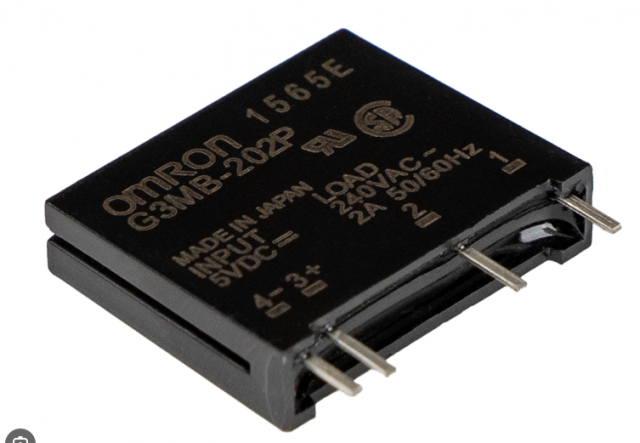

Алексей Владимирович Опубликовано 13 января, 2025 Опубликовано 13 января, 2025 03.11.2024 в 20:45, baltis сказал: Может быть, кому-то будет интересно решение проблемы. Припаял датчик к экранированному проводу и вот уже почти четыре часа показания стабильны. Гильзу 45см с датчиком опустил в ведро с водой и нагреваю на газовой плите. Послезавтра попробую залить в куб воду и сымитировать перегон СС. лет 5 назад тоже сталкивался с проблемой датчика, они очень не любят помехи по питанию, при включении и выключении реле, висящих на том же питании что и датчик, его начинает глючить. Была огромная тема по поводу снабберных цепочек и прочего выравнивания питания для повышения стабильности ds18. Мне помогло припаивание пару конденсаторов (электролит и мелкий керамика) прямо на провод питания датчика, и замена реле на твердотельное. А до этого мог работать несколько часов и неожиданно уйти в - - -. Вот уже 5 лет и ни разу датчик не сбоил. Датчикb кстати тоже брал на екитсе, я тогда собирал автоматики на STH. 1

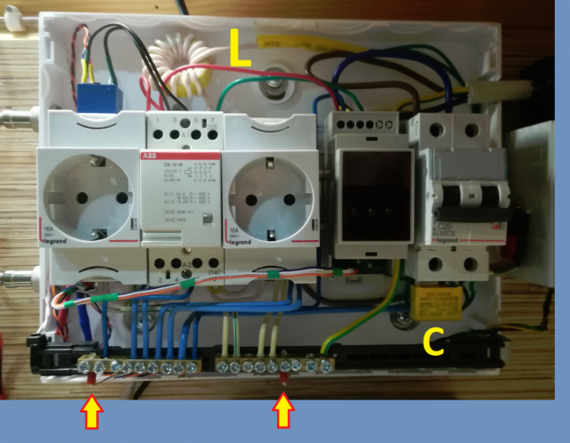

qwest_ans Опубликовано 29 марта, 2025 Опубликовано 29 марта, 2025 Ребята помехи создают не РМВк - а симисторы, которыми управляет РМВк, в теме про помехи G_h_e прекрасно всё проиллюстрировал осцилограммами, и там всё прописано, в том числе Апнот (инструкция по применению) от производителя симисторов, и помехи могут создавать и клапана, источники питания (импульсные) и т. д. и только комплекс этих мер обезопасит вас от помех, а не половинчатые решения, типа дросселя после симистора, хотя это и самый важный элемент комплекса мер. Поймите, ведь это только такой профессионал как G_h_e может отлавливать эти помехи, 99,9 процентов не могут это сделать. Поэтому делайте так чтоб они не возникали, чтоб их не отлавливать.

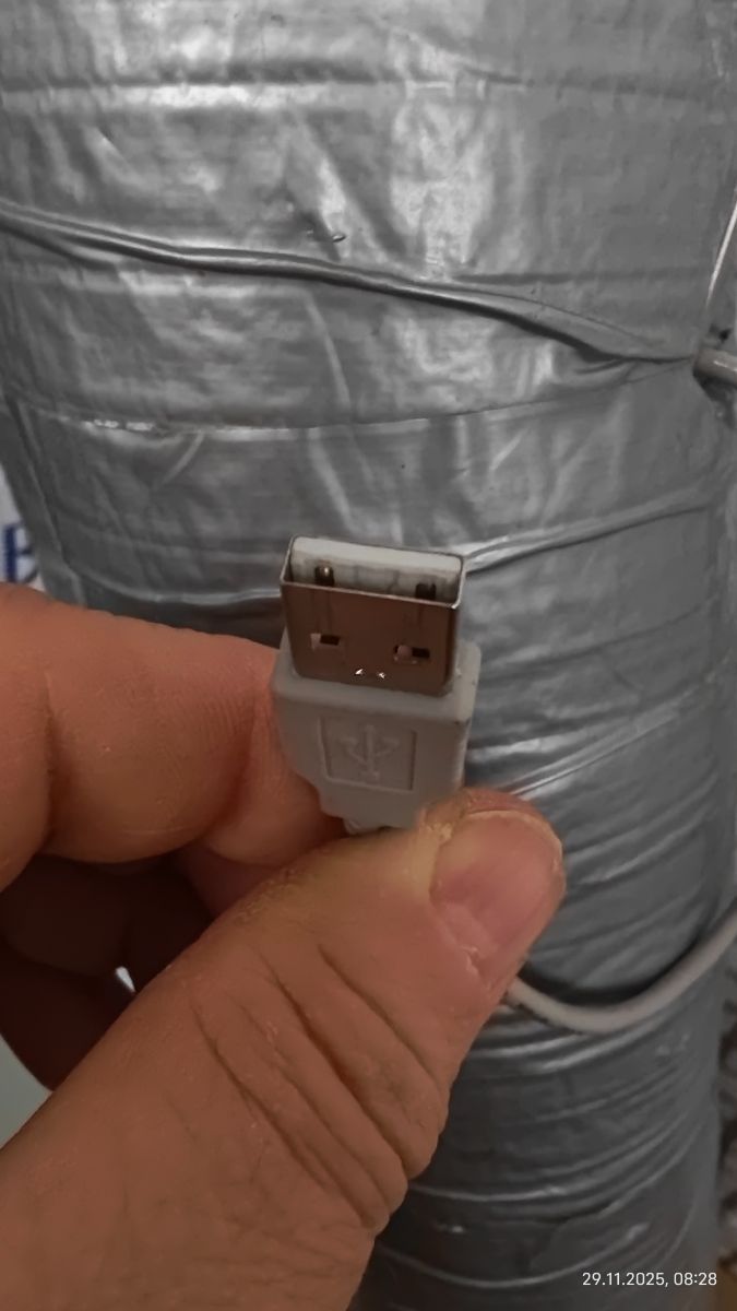

baltis Опубликовано 30 ноября, 2025 Опубликовано 30 ноября, 2025 В 04.11.2024 в 12:15, Alex57 сказал: SSVC 0059 работают с любыми DS18B20 и по любой схеме подключения. @Alex57 ты провода от ds18 к разъёму USB припаиваешь постоянно в одной последовательности? Или как бог на душу положит? Если всегда одинаково, то напиши, пжлст, "кого куда". Изготовление оборудования и автоматики для нашего хобби
PDV Опубликовано 30 ноября, 2025 Опубликовано 30 ноября, 2025 38 минут назад, baltis сказал: Или как бог на душу положит? А что,так можно было.... Где взять книгу "Как дружить с головой"? Дал бы почитать некоторым...
Pepel_zbei Опубликовано 30 ноября, 2025 Опубликовано 30 ноября, 2025 @baltis везде в его сборках, которыми работаю авиационные разъемы нет там usb Внимание к мелочам, стремление к идеалу.
baltis Опубликовано 30 ноября, 2025 Опубликовано 30 ноября, 2025 @Pepel_zbei да, ты прав. Эта автоматика Джоллера на базе STH0024, а до него на ХД не могу достучаться. Изготовление оборудования и автоматики для нашего хобби
Михаил Лемуровв Опубликовано 30 ноября, 2025 Опубликовано 30 ноября, 2025 @baltis на фотке, вроде, заводской разъём, а там всё у всех одинаково, с питанием, точно, не ошибёшься, а сигнал методом тыка можно найти, на датчике 3 провода, на юсб 4, красный плюс, черный минус, остальные 2 вместе скрутить. (я так делаю)
baltis Опубликовано 30 ноября, 2025 Опубликовано 30 ноября, 2025 (изменено) @Михаил Лемуровв в ЛС Изменено 30 ноября, 2025 пользователем baltis Изготовление оборудования и автоматики для нашего хобби
