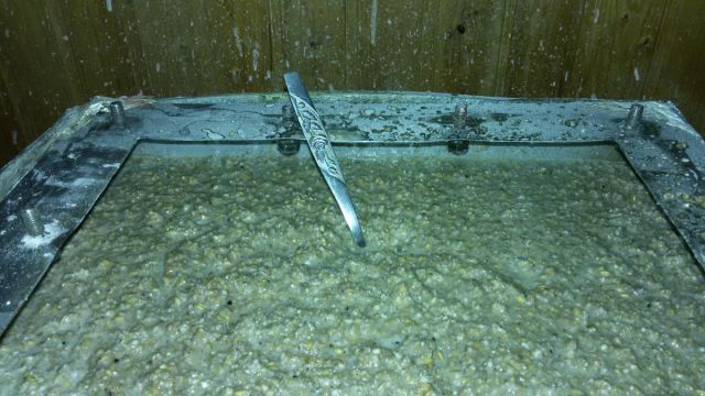

кило115 Опубликовано 23 февраля, 2017 Автор Опубликовано 23 февраля, 2017 Поставил сегодня дроблёнку на ПОЛУГОС.Думаю что будет сусло дображивать по ХОСу.Поставил потому что зернодробилку поменял.Солод ячменный и рожь почти в муку хреначит,а вот пшеницу всё же в дроблёнку.Отпишусь потом по выходу.сейчас на осахаривании стоит. Алкаши бывают пьющие и не пьющие.Я не пьющий
вованыч Опубликовано 23 февраля, 2017 Опубликовано 23 февраля, 2017 (изменено) [member=кило115], Ген, хренасе, ложка стоит) на каком ГМ стартуешь? Понятно что потом на рабочий холодной водой выйдешь. В ХОС не уйдёт, 3-4 дня выбродит :-) Только воду доливать вроде некуда. Изменено 23 февраля, 2017 пользователем вованыч
кило115 Опубликовано 23 февраля, 2017 Автор Опубликовано 23 февраля, 2017 [b][member=вованыч][/b], Я в бочку 220 литров потом всё переливаю+вода.там кг 30 дроблёнки и воды 48 литров+парогеном что нагнало.то есть около 70-75 литров сусла крутого.Не стал точно вес зерна мерить,да и не нужно мне это.В этот раз гидромодуль пожиже сделаю+57 литров воды.Потом 19 сверху в пароген возьму по 9.5 литра на 2ва отгона Алкаши бывают пьющие и не пьющие.Я не пьющий
кило115 Опубликовано 23 февраля, 2017 Автор Опубликовано 23 февраля, 2017 +57 литров воды. Воды 67 долил.маловато 57 показалось на такую кашу.И того 115 воды+зерно дроблёнка более 30 кг.Скока точно не знаю Алкаши бывают пьющие и не пьющие.Я не пьющий
Нано-Сэм Опубликовано 23 февраля, 2017 Опубликовано 23 февраля, 2017 115 воды+зерно дроблёнка более 30 кг. Воды ну прямо как по нику на свой затор делаешь.У мну ложка не стоит в заторнике,раньше стояла как у молодого. После того как стал часть солода насыпать при варке каши,сусло становится жидким. Лесть - это подарок от нечистого сердца.
кило115 Опубликовано 23 февраля, 2017 Автор Опубликовано 23 февраля, 2017 [b][member=Нано-Сэм][/b], Я всё же думаю что этот полугос мне придётся дображивать как ХОС Алкаши бывают пьющие и не пьющие.Я не пьющий
Нано-Сэм Опубликовано 23 февраля, 2017 Опубликовано 23 февраля, 2017 [b][member=кило115][/b], Гена не ты один такой,все по немного ферменты подсыпают,кто понимает,что он делает. Лесть - это подарок от нечистого сердца.
кило115 Опубликовано 27 февраля, 2017 Автор Опубликовано 27 февраля, 2017 7.5% брага набродила,маловат выход с дроблёнки Алкаши бывают пьющие и не пьющие.Я не пьющий
