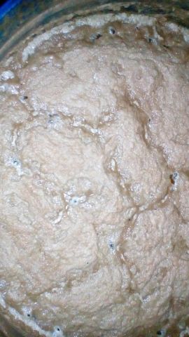

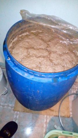

Naruto Опубликовано 17 января, 2017 Опубликовано 17 января, 2017 А вот с этого места поподробнее , пожалуйста! Белесая пленка при скисании плавает по поверхности, пузыри становятся крупные, надуваются и держаться, газовыделение слабое. пузырей нет...обычное шипение. это хорошо Кисло-сладко...но не горько. Ну и пусть бродит, походу плохо осахарилось... следи что бы пленки не было, если появится сразу гони.
lem167 Опубликовано 17 января, 2017 Опубликовано 17 января, 2017 (изменено) походу плохо осахарилось... То есть, скорей всего дело либо в ферментах, либо в муке? А есть разница в воду какой температуры засыпать муку, подогрев до 70*C или же можно в холодную и греть до 62*C? Изменено 17 января, 2017 пользователем lem167
БайбаК Опубликовано 17 января, 2017 Опубликовано 17 января, 2017 [b][member=lem167][/b],либо в технология не выдержана.
lem167 Опубликовано 17 января, 2017 Опубликовано 17 января, 2017 [b][member=БайбаК][/b], Николай, а в чем не выдержана? я выше описал процесс затирания, фильмы твои смотрел. Единственное отступление я начинаю воду греть и сразу сыплю муку, грею до 62 затем вношу ферменты и осахариваю 2 часа.
gabriel 61 Опубликовано 17 января, 2017 Опубликовано 17 января, 2017 Белесая пленка при скисании плавает по поверхности, пузыри становятся крупные, надуваются и держаться, газовыделение слабое. Известно около 20 видов ацетобактера , некоторые не образуют видимую пленку , если ждать пленки , можно сквасить затор . У меня бывает и газовыделение нормальное , а кисло , скулы сводит.
БайбаК Опубликовано 17 января, 2017 Опубликовано 17 января, 2017 (изменено) [member=lem167],так я же не говорю, что ты намеренно это сделал, может не осмысленно, жди выбродит перегоняй. Выход спирта все расставит на места. Ты думаешь, я вылез из мамки со змеевиком в руках? :-) Тоже прыгал вокруг бочки и в бубен бил, когда опыт придет, ты сам будешь давать советы, и сам будешь смеяться над собой сегодняшним. а кисло , скулы сводит. так брожение бывает и кисломолочным, все закономерно.))) Изменено 17 января, 2017 пользователем БайбаК
кило115 Опубликовано 17 января, 2017 Автор Опубликовано 17 января, 2017 (изменено) Чётко пока не определился,но начало появляться мнение что ферменты на 67-68 гр в заторе работают лучше чем на 62 гр.Быстрей сбраживает и выход больше Изменено 17 января, 2017 пользователем кило115 1 Алкаши бывают пьющие и не пьющие.Я не пьющий
Naruto Опубликовано 17 января, 2017 Опубликовано 17 января, 2017 А есть разница в воду какой температуры засыпать муку, подогрев до 70*C или же можно в холоднуюЕсть в горячей она комкуется в клетски, луше заливать холодной, размешивать (миксером или дрелью), а потом уже греть, может поэтому и бродит медленно, что у тебя плохо растворилась мука... смотри может скиснуть...Как вариант, отогнать то что есть, потом барду остудить до 65 и подкинуть Г фермента... осахарить остатки и снова забродить... можно даже сахару подсыпать немного... некоторые не образуют видимую пленку , если ждать пленки Ну соава тебе Господи, хоть неуоторые образуют
Garik80 Опубликовано 17 января, 2017 Опубликовано 17 января, 2017 что ферменты на 67-68 гр в заторе работают лучше чем на 62 гр. а у тебя градусник поверенный? может он свистит как Троцкий. "Когда уходят герои, на арену выходят клоуны". (Генрих Гейне)
gabriel 61 Опубликовано 17 января, 2017 Опубликовано 17 января, 2017 Ну соава тебе Господи, хоть неуоторые образуют Образуют , и не только они . Я тут недавно перегонял затор рисовой муки в мелассной барде. ГОС , но бродило долго , ГМ низкий. И что за звери развелись , я так и не понял , кислоты - ноль , а пленка... Крепость браги вышла 15+. Неужели хересные?
кило115 Опубликовано 17 января, 2017 Автор Опубликовано 17 января, 2017 [b][member=Garik80][/b], на 1 гр врёт и я про ферменты сухие говорю.И пока неокончателен мой вывод 1 1 Алкаши бывают пьющие и не пьющие.Я не пьющий
Naruto Опубликовано 17 января, 2017 Опубликовано 17 января, 2017 (изменено) а пленка.. какая же это пленка??? нормальное брожение густого затора., затриал густо видимо, вот только я не понял на барде или на сусле паточном? 15+ это сколько же плотность была начальная? 30+ ? И пока неокончателен мой вывод Думаю все проще, ты нагреваешь до 68 и Т падает в процессе осахаривания (у меня в утепленном ПВК, пока рубашку сливаю, на 1-2 градуса за 10 минут падает температура а потом еще на 3-4 градуса за два часа, если мешать часто то сильнее на 5-6) те ты нагрел до 63 и пока осахаривал у тебя температура падает до 56-57, что уже далеко не идеально для Г и А. а так ты нагрел до 68 и все два часа у тебя Т в рабочем диапазоне 63-68. Термометр врать может на разных Т по разному у этих термисторных щупов погрешность нелинейная и вообще может меняться от напряжения батарейки ... промерь его именно на 63, а лучше используй на микрухе датчик. они более точные реально 0,2-0,5 град погрешность (в пределах колебания атм давления) Изменено 17 января, 2017 пользователем Naruto
gabriel 61 Опубликовано 17 января, 2017 Опубликовано 17 января, 2017 (изменено) какая же это пленка??? нормальное брожение густого затора., затриал густо видимо, вот только я не понял на барде или на сусле паточном? Пленка. До этого такой же затор в конце брожения осветлялся сверху до половины емкости. 32 кг рисовой муки , 50 литров барды и водой до 90-95 литров примерно. ПС , затор на рисе жидкий , там крахмалу больше 80%. Изменено 17 января, 2017 пользователем gabriel 61 1
lem167 Опубликовано 17 января, 2017 Опубликовано 17 января, 2017 может поэтому и бродит медленно, что у тебя плохо растворилась мука... Исключено, после внесения А долго размешивал шуриком с насадкой, затор был жидкий как молоко и ни намека на комки...Блин, сахарная уже осветляется (на спирт) 4 дня назад ставил с уверенностью, что мука выбродит и следом ее перегоню (ПВК то занят), ан нет! шипит...пахнет приятно...
