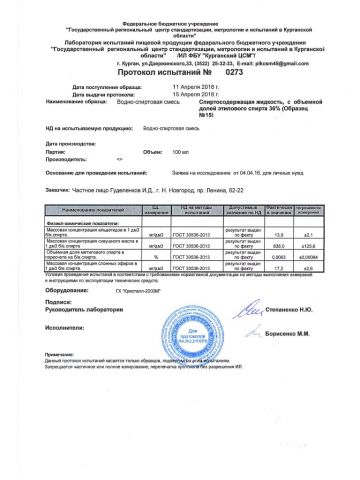

gabriel 61 Опубликовано 11 января, 2017 Опубликовано 11 января, 2017 (изменено) Ты путаешь мух с котлетами... пектин разлагается как под действием ферментов, так и тупо при сильном нагреве без всяких ферментов, при чем под нагревом даже сильнее насколько я понял. соответсвенно отфильтровав сусло мы вообще избавляемся от большей части пектина который еще не успел разложиться до метанола и проч. Неа , не путаю Интересно! Виноград сорта Изабелла активно используется для производства пастеризованных соков. Его создание кардинально отличается от производства вина и метанол в напитке не образовывается. Весь интернет завален про безопасность пастеризованного сока изабеллы. И нигде не встречается о вреде метанола в цельнозерновых кашах. А вот анализ моего ХВ по красной схеме. Ну , по Гостам на спирт , Экстра и Люкс , нервно курят по метанолу , Альфа еще как-то бодается. Ты можешь еще порассуждать , как он там образуется , для меня с метанолом вопрос решен , писать об этом - только время терять. Изменено 11 января, 2017 пользователем gabriel 61 4
Владимир 1970 Опубликовано 11 января, 2017 Опубликовано 11 января, 2017 [member=gabriel 61],Юра, спасибо! Я ждал этого. 1

Владимир 1970 Опубликовано 11 января, 2017 Опубликовано 11 января, 2017 [member=Garik80],вывод на мой взгляд прост, не стоит плодить сущности, где то у Петровича проскакивало про ПДК метилового, по моему это 0,1%, могу ошибаться. И 0,0063% по красной схеме на зерне наглядно демонстрирует, что страшные слова это слова. И необязательно их бояться.

gabriel 61 Опубликовано 12 января, 2017 Опубликовано 12 января, 2017 (изменено) З.Ы. тоже хочу вывод: "ни в коем случае не гоните с дробиной"/"гоните только с дробиной" А вывод делайте сами. Я вам привел ГХ анализ ХВ из ржаного солода. Делал просто , молол на фермере , заливал 68*С водой , давал постоять часов 8 , стерилизовал паром и сбраживал. Перегонял с дробиной паром , на меди , дробил на два тела . Вкус на летней встрече в Переславле Залесском тоже понравился . Это , чтобы не было реплик про то , что ГХ не пьют. Изменено 12 января, 2017 пользователем gabriel 61 1
