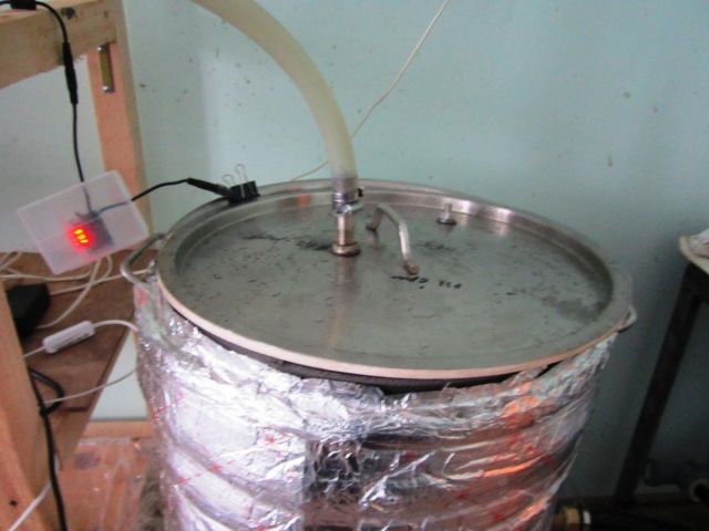

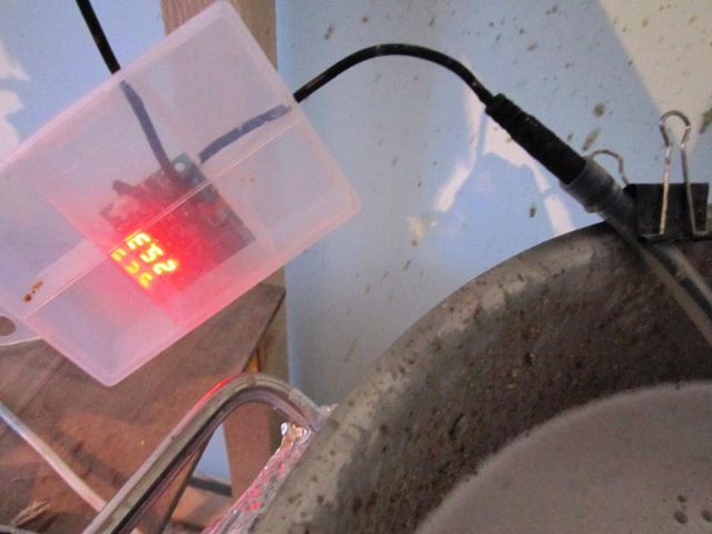

Хочу поделиться своим первым опытом, за что спасибо автору темы и коллеге lion.
Писать буду поэтапно.
Сначала о кубе.

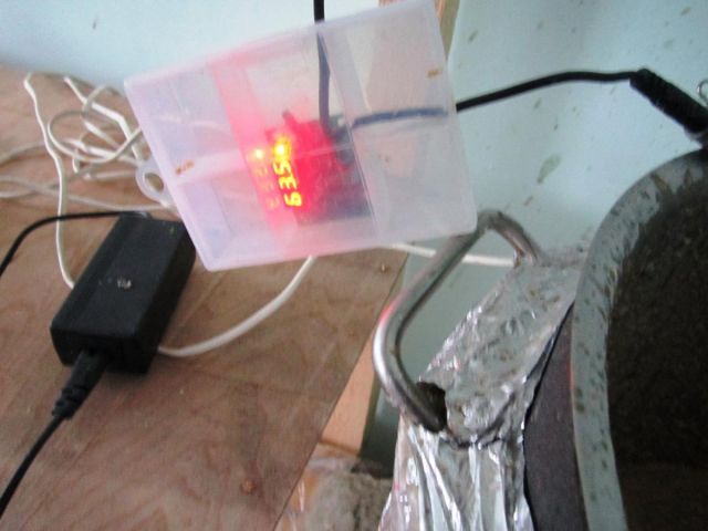

Взял котёл на 71 литр ( диаметр 450, высота 450 ) под индукцию( не обязательно, можно простой ). Внизу стенки приварил кран для слива на 1 дюйм.
На половину высоты намотал слой каптона (высокотемпературный электроизолятор ). Затем от самого низа последовательно по спирали 2 нагревательные ленты
ЭНГЛу 400 по 1,27 кВт каждая. Для свободы манёвра включаются отдельно. Высота намотки получилась 180 мм. Поверх снова каптон. На него алюминиевый скотч. Утеплил базальтовым
фольгированным матом толщиной 50 мм.. Обмотал для фиксации скотчем, но не туго. Чем плотнее слой теплоизоляции, тем она хуже.
С дном ничего не делал, котёл просто ставил на такой же мат.
В качестве уплотнения по краю крышки приклеил пористый силикон сечением 8 на 16 мм.
Просверлил в крышке 2 отверстия, в одно вмонтировал сгон на пол дюйма, в другое просверленный болт М12.
На сгон прекрасно садится силиконовый шланг внутренним диаметром 20 мм. со стенкой 3 мм. Конечно с хомутом.
В болт вставляю термометр или трубку гидрозатвора внутренним диаметром 8 мм. со стенкой 2 мм.

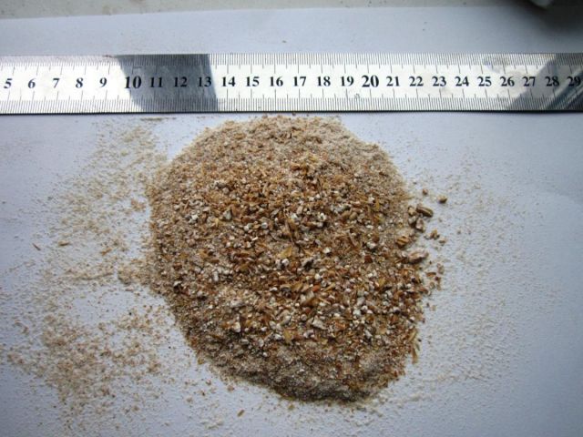

Использовал для помола зернодробилку Фермер на минимальной подаче.
7,5 кг пшеничного и 7,5 кг ячменного солодов.

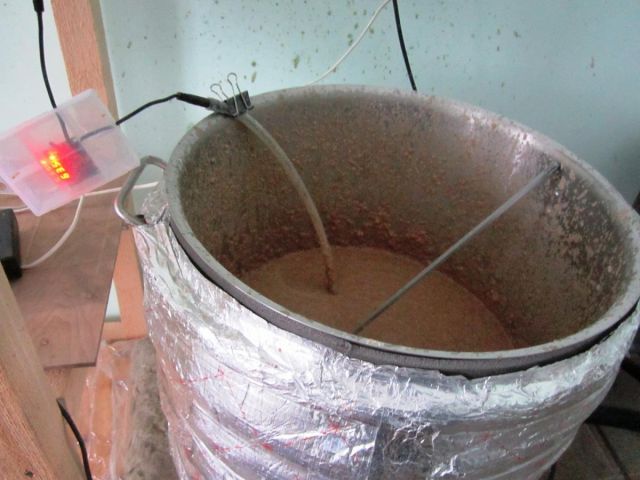

 Залил в куб 15 литров воды с температурой 19,4 гр.
 11-34 включил нижнюю нагревательную ленту и прикрыл крышкой.
 12-52 вода нагрелась до 74,5 гр. Не выключая нагрев начал засыпать солод помешивая постоянно шуруповёртом
           с мешалкой для красок.
 13-10 выключил нагрев, температура 63,5 гр.
 13-15 вынул щуп термометра, мешалку не вынимал, закрыл крышкой и укрыл 2--мя куртками.
 13-45 помешал пару минут.
 14-15 и 14-45 ещё мешал.
 15-15 залил 30 литров воды из холодильника, перемешал, температура стала 25,8 гр.
           засыпал при перемешивании 100 грамм сухих дрожжей.
 15-20 вынул мешалку, щуп термометра, накрыл и зафиксировал крышку и под гидрозатвор.
Пока как то так.

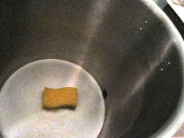

Куб стационарно подключен к канализации, и легко опорожняется за пару минут.
Никакого пригара абсолютно, Помыть губкой и всё.

Юра, помол крупный на фото, по мне так надо ещё меньше.
Это солод!!! его не нужно мелко молоть, а если фильтровать то даже вредно (фильтрация ухудшается, мути много)...
Андрей, я ставил много экспериментов. Выход больше если молоть в муку. За страдания органалептмки не отвечу однозначно, но вроде одинаково. Хотя шкурки... Помол... Влиять должны.
Выход от очень многих факторов зависит даже от фаз луны, я не заметил разницы, молол на фермере на пиво , потом вальцы таки настроил, всегда при одинаковрй засыпи плотность сусла была практически одинакова на выходе, фильтровать когда зерно на 3-4 части ракалывается быстрее чем когда в почти в муку на фермере ...
Да фильтрация мне нафиг не нужна.
Может выход у меня менялся из-за времени осахаривания. Но для меня главное время. И один час на это дело для меня предел. Может с крупным помолом держать до утра, выход был бы таким же.
