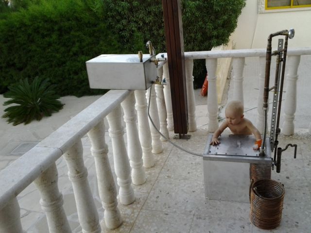

Вскрытие упаковки производил мистер Матео:
Матео - это греческий вариант имени Матвей.
Мистер Матео после сборки оборудования провёл его детальную инспекцию и доложил о готовности оборудования к перегонке вина.

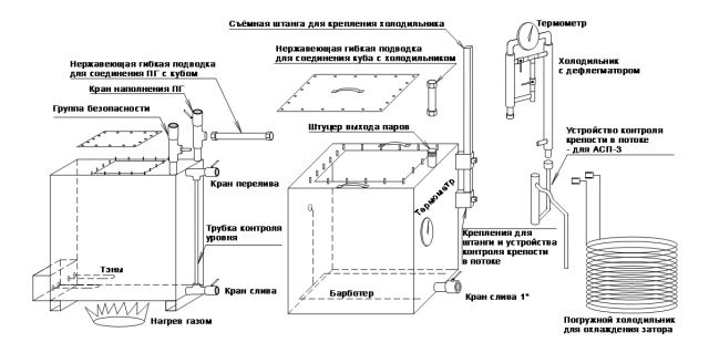

В составе комплекта наблюдаем парогенератор для работы на газу (планирую заменить на ПГ от электричества) и стандартный винокуренный куб со всеми аксессуарами.
Мне кажется, чем фотать все узлы отдельно, более полное представление о винокуренном (вискикуренном) оборудовании даст его принципиальная схема:
Удобство перегонного оборудования, осуществляющего нагрев браги острым паром, состоит в том, что можно перегонять любое сырьё (фрукты, зерновые) без фильтрации и многочисленных перемещений. К тому же, вкусоароматические характеристики дистиллята, полученного без фильтрации и посредством нагрева острым паром - выше, чем у полученного из фильтрованной браги, нагретой огнём и тем более тэнами.

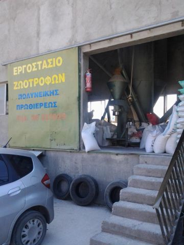

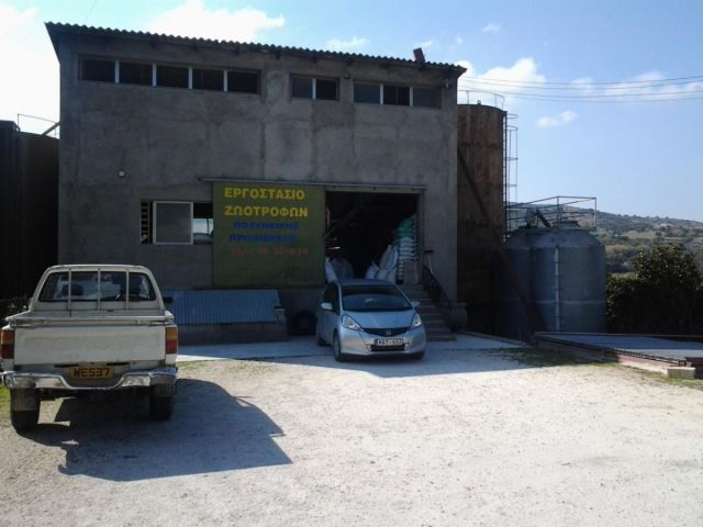

   Тогда пришлось направить свои опыт и знания в мирное русло. В соседней деревне обнаружилось хозяйство, торгующее всевозможными видами зерновых, как цельных, так и молотых.

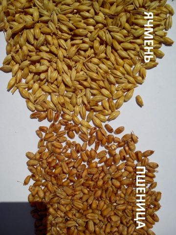

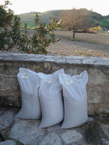

Мешок 25 кг стоит за пшеницу 9 евро, за ячмень 8 евро.  Зная, что выход солода из двадцати пяти килограммового мешка составит около 20 кг (для справки - очень хороший выход это 80% от первоначального количества зерна) , и считая свой труд "бесплатным", я решил, что 8 евро за 20 кг солода эо веселее, чем 100 евро. Купив сразу 250 кг, приволок всё домой и озадачился подбором "оборудования" для соложения.

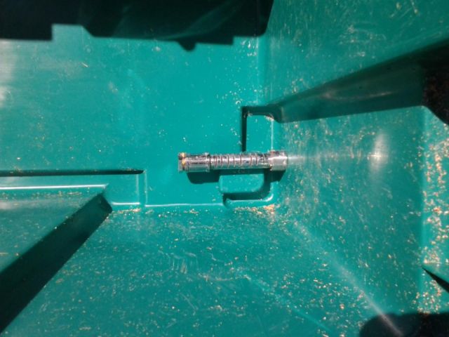

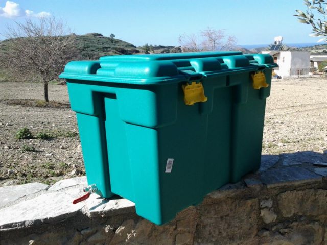

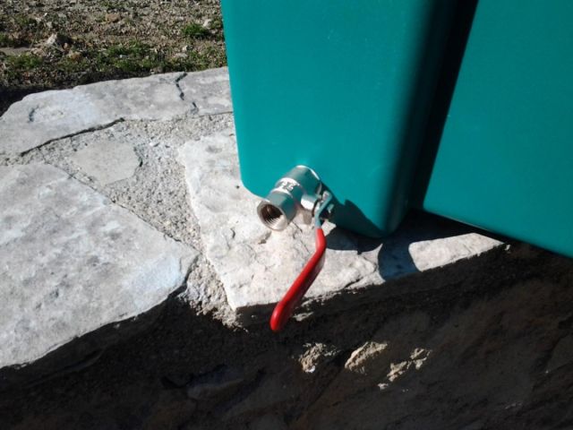

Первое что необходимо - замочный чан. Мой выбор пал на ящик, из расчёта, что в свободное от солодоращения время ящик может служить хранилищем множества не нужных вещей  ;)
К ящику в том же магазине докупились кран полдюйма, удлиннитель 100 мм, заглушка и фумлента. Ножовкой по металлу в удлинителе мной было пропилено несколько прорезей, кухонным ножом сбоку ящика проковыряно отверстие и потом всё скручено в той последовательности, как на фото.
post-4-0-16226400-1406056327_thumb.jpg post-4-0-11907600-1406056334_thumb.jpg
 На этом высоко технологичное, науко- и ресурсоёмкое изделие под профессиональным названием "замочный чан" было полностью готово к применению  :umnik:

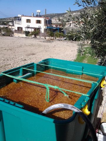

  Наука сообщает, что 1 кг ячменя имеет насыпной объём 1.4-1.5 литра. К концу процесса замачивания объём увеличивается на 40% и составляет около 2-2.2 литра.
Объём купленного мной ящика составлял 180 литров и с помощью арифметики, а так же борясь с собственной рачительностью, я остановился на 75 килограммах  зерна для замачивания.

При промывке зерна надо добиться чистой воды, а всему что уплывает (так и называется - сплав) надо позволить уплыть.
После промывки я осуществляю "оросительное замачивание".  В течение первых суток зерно бОльшую часть времени находится в воде (14-16 часов), но периодически вода сливается, на 1-2 часа, для обеспечения дыхания ростков. Вторые сутки зерно находится в том же "замочном чане", но без воды. Однако его надо регулярно проливать водой, ну или хотя бы несколько раз за сутки.

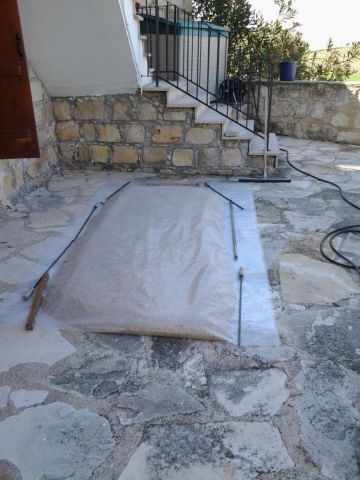

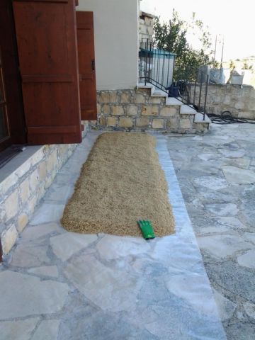

Солод выкладываю на грядку, первые 3-4 дня ворошу один раз в сутки, крайние 2-3 дня два раза в сутки. Сначала высоту грядки делаю 25-30 см, к концу проращивания понижаю до 10 см.
Соответственно, для ращения 75 кг требуется 5 погонных метров стандартного полиэтиленового "рукава". Я разрезал его на 2 части, одну кладу на землю, второй накрываю. Наука говорит, что при замедлении аэрации и избытке углекислоты скорость роста ростков замедляется, но растворение клеток зерна и накопление ферментов - идут даже эффективнее.

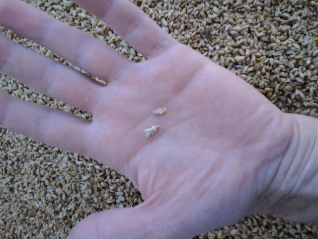

По достижении длины ростка в 3/4 длины зерна я пользуюсь услугами всё того же кипрского климата: 340 солнечных дней в году.
Причём в январе-феврале высота солнца над горизонтом как у нас в Подмосковье в апреле-мае.

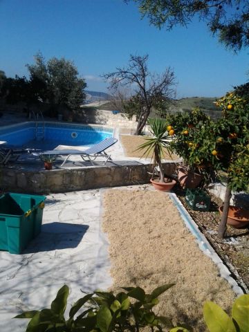

Выкладываю зелёный солод на солнце слоем в 2-3 см и буквально за 2 дня он замечательно высыхает, превращаясь в белый солод.

Судя по картинкам из Кипра, растет солод в затененной части дома, а сохнет как раз на солнечной.

Внимательный ты, Миша  :good:  Солод и правда всё время в тени. Не с целью защиты от света, а с целью защиты от нагрева.
