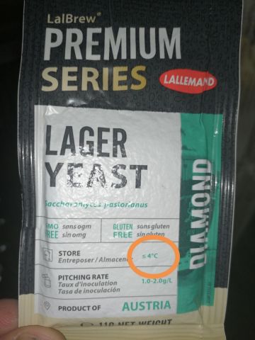

Pepel_zbei Опубликовано 13 июля, 2023 Опубликовано 13 июля, 2023 (изменено) 2 часа назад, oz45 сказал: Lallemand это хорошие дрожжи 2 часа назад, oz45 сказал: 35 л такой объем можно сварить и сбродить в холодильнике по мне так лагер поблатнее любого эля, обрати внимание на Т сбраживания, она совпадает с Т лагеризации. это когда молекула УК растворяется в жидкости в нашем случае это пиво Изменено 13 июля, 2023 пользователем Pepel_zbei фото воткнул Внимание к мелочам, стремление к идеалу.
oz45 Опубликовано 13 июля, 2023 Опубликовано 13 июля, 2023 Понятно. Т.к. с холодильником пока не сложилось будем ждать холодов. 1
