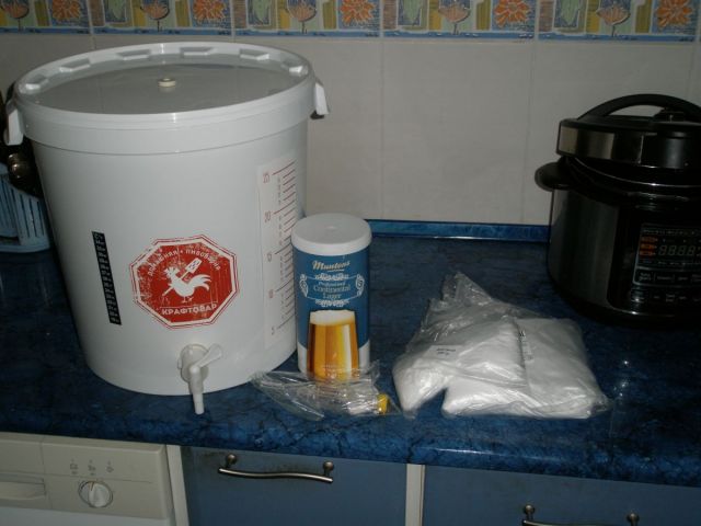

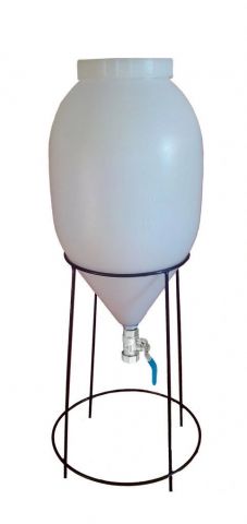

Pivolub Опубликовано 27 февраля, 2021 Опубликовано 27 февраля, 2021 Ну короче, взял я себе ферментёр. Думаю по проще теперь будет. Взял в минимальной комплектации, осталось гидрик прикрутить. Поговорил с манагером,уже месяц как делают подставку из прута 10мм(вместо 8мм)- а то шатался, говорят. Сделал из консервы пиво, получился квас, крепость 1-2%, по ощущениям. https://solodplus.ru/tovar/product/solodovyy-ekstrakt-svoya-kruzhka-temnyy-el-2-1-kg А вот это- другое дело и аромат и вкус и горечь https://pivobraga.ru/extracts/muntons/muntons-continental-lager-1-8-kg.html
Naruto Опубликовано 27 февраля, 2021 Опубликовано 27 февраля, 2021 (изменено) @Pivolub Своя кружка, очень странную рецептуру дали 2,1 кг экстракта на 21 литр пива это конечно люто, плотность их экстракта около 75 проц (как в общем у всех) разбавив в 10 раз получим около 7-7,5 брикс, сбродит на 75-80 процентов итого где то 5 брикс сбродит 5*0,6 = 3 градуса как у тебя и получилось поставил бы пополотнее и все вышло норм, а так так жиденькое пиво напоминающее дрожжевой квас вышло. Импортные экстракты выше качеством обычно, чем наши (есно в том числе мои "СОЛДЪ") причин несколько 1. Солод у них хороший, его завались хорошего и сусло есно отличное 2. Его гоняют по полному циклу с подваркой белка и снятием белкового бруха... 3. Охмеляют как правило уже упаренный экстракт и используют высококачественные хмелевые экстракты , которые для них есно дешевле чем для нас, а у нас экстракты хмеля никто не делает ибо, что бы уловить эфирку хмелевую это очень современное, дорогое, а спрос на них ничтожный. (хотя конечно многие. пивзаводы пользуют их не буду называть , а то неудобно выйдет ). Ну и ценник розничный 2000 за 1,5 кг конечно для небедных людей. PS почитал рецепт ... лютая дичь, они там еще 1 кг Декстрозы предлагают замутить на 2,1 кг экстракта, ну тогда если ты насыпал столько по сути сахара, то крепость должна была быть уже не 3 а все 6 градусов (ибо 1 кг жекстрозы сбродит как 2 кг эксракта ) те крепость должна быть норм, а вот вкус говно полное :). 24.02.2021 в 19:43, Vladoff сказал: Нафига пробирки огнем жечь? Этому учат в правильных институтах лабораторная культура :). Изменено 27 февраля, 2021 пользователем Naruto
Vladoff Опубликовано 27 февраля, 2021 Опубликовано 27 февраля, 2021 2 часа назад, Pivolub сказал: А вот это- другое дело и аромат и вкус и горечь Эхх. Да это мое первое пиво, которое я "сварил". Давно это было))
Pivolub Опубликовано 27 февраля, 2021 Опубликовано 27 февраля, 2021 1 час назад, Naruto сказал: PS почитал рецепт ... лютая дичь, они там еще 1 кг Декстрозы предлагают замутить на 2,1 кг экстракта, ну тогда если ты насыпал столько по сути сахара, то крепость должна была быть уже не 3 а все 6 градусов всё делал по рецепту-слабо. И все про это говорят, похоже надо 2 пакета концентрата кидать.
Abel Опубликовано 27 февраля, 2021 Опубликовано 27 февраля, 2021 @Pivolub , я пробовал, плотности добавится, а вкуса нет всё равно.
Pivolub Опубликовано 27 февраля, 2021 Опубликовано 27 февраля, 2021 (изменено) вот же засада Изменено 27 февраля, 2021 пользователем Pivolub
Naruto Опубликовано 27 февраля, 2021 Опубликовано 27 февраля, 2021 (изменено) @Pivolub и дектрозы насыпал 1 кг? КП измерял ? Изменено 27 февраля, 2021 пользователем Naruto
