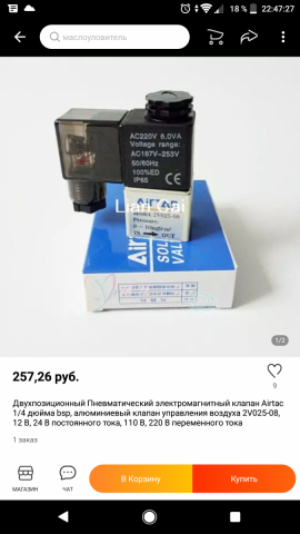

Ребята, а такой разве не пойдёт? Ну не аллюминий там, а сплав ALLOY я так понимаю типа силумина, 0-10 бар   резьба 1/4  переходник на 1/2 и 1/2 на 1,5"😀 можно даже углом...
Так силумин и есть алюминий с добавлением кремния (до 22%). Еще и цинк могут добавить. Я бы такое не ставил.

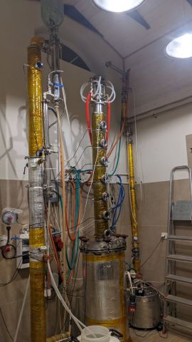

@Naruto Зачётная винокурня! 👍.Левая колонна как Иван Николаевич рекомендовал? Не, вроде у него другая.
Изменено пользователем Стодол
2 часа назад, Стодол сказал:
Левая колонна
Жёлтая теплоизоляция и чёрное окно сбоку...
На косу смахивает😁🤣
