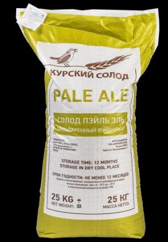

Вскрыл новые мешок солода PaleAle. Второй затор на этом солоде на второй день брожения начинает подванивать H2S. И, естественно, падает выход. Что это? Мой косяк, хотя в последние три года такого не случалось, или такой солод (белка много)? Солод покупал у себя в городе, 1500 р\мешок.
Белая, дрожжи Bragman Whisky Spirit.
4 часа назад, Alexx_Any сказал:
а как затирал то?
54 минуты назад, Pepel_zbei сказал:
а как затирал то?
Час на 62,5 и 20 мин на 72. Да всё время так, последние два раза косяк. -(
@Alexx_Any возможно,что то не так с солодом,если раньше такого не было
так думаю
