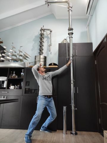

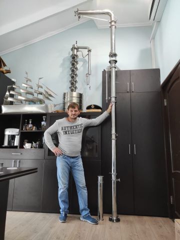

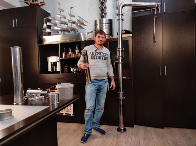

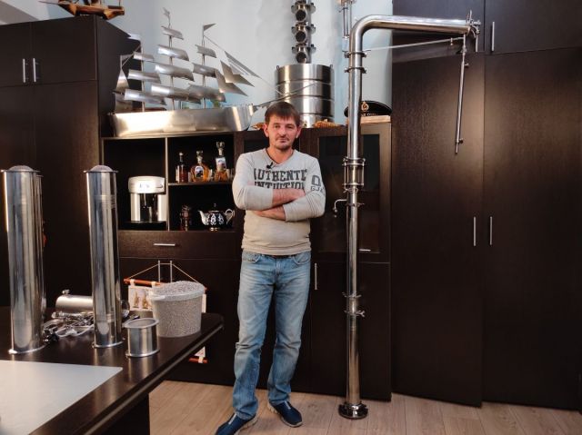

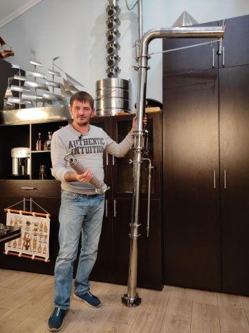

Добровар Южный поток Опубликовано 20 ноября, 2020 Автор Опубликовано 20 ноября, 2020 Добрый вечер господа самогонщики. Вот собрал железяку будем работать? 1 тел. 89654225555 "Южный поток"
Luk Опубликовано 20 ноября, 2020 Опубликовано 20 ноября, 2020 Добрый вечер. Когда планируете запустить? Может что-то не понимаю, почему диоптр в середине? В чем фишка? 1

okun Опубликовано 21 ноября, 2020 Опубликовано 21 ноября, 2020 По фото не понятно, как возврат флегмы в дефлегматоре организован. Клюшка отрицательная что ли?
Mihalich Опубликовано 21 ноября, 2020 Опубликовано 21 ноября, 2020 3 часа назад, okun сказал: отрицательная Явственно на всех фото видна. С диоптром и правда не понятно. Сначала подумал, что он под распределителем флегмы стоит, чтобы посмотреть как тот работает - но нет, он над узлом отбора... Помогу с оборудованием для наших дел Гонщик формулы С2Н5ОН
evgeny_ch Опубликовано 21 ноября, 2020 Опубликовано 21 ноября, 2020 (изменено) 8 минут назад, Mihalich сказал: С диоптром и правда не понятно. @Mihalich Поставишь выше, подпрыгивать придётся, а ниже - наклоняться. )) Димрот та действительно-удивительный, как бы трубка возврата справилась с таким потоком конденсата. Изменено 21 ноября, 2020 пользователем evgeny_ch
Luk Опубликовано 21 ноября, 2020 Опубликовано 21 ноября, 2020 Я о диоптре. Или так собрано для фото сессии. По идее в диоптре нужно увидеть захлеб.
okun Опубликовано 21 ноября, 2020 Опубликовано 21 ноября, 2020 1 час назад, Mihalich сказал: Явственно на всех фото видна. Если бы...
Добровар Южный поток Опубликовано 21 ноября, 2020 Автор Опубликовано 21 ноября, 2020 12 часов назад, Luk сказал: Может что-то не понимаю, почему диоптр в середине? Колонна разобрана была, теперь собрал и то одна царга не встаёт потолок не позволяет. Дефлегматор отрицательный угол "Спецназ" трубка возврата 10мм. и трубка отбора 10 мм как и краны. 2 тел. 89654225555 "Южный поток"
