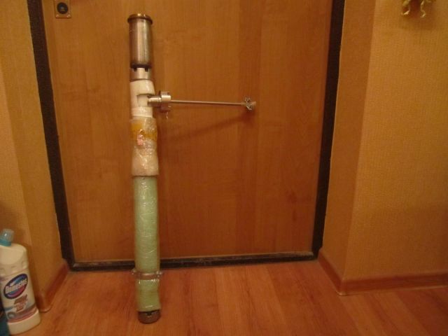

Sklv Опубликовано 26 декабря, 2015 Опубликовано 26 декабря, 2015 а из присутвующих здесь никто вроде пока паровой отбор не реализовал, года четыре отбираю по пару при ректификации,чего там реализовывать то,взял и сделал. ВСЕГДА ГОТОВ!!!!!!
Naruto Опубликовано 26 декабря, 2015 Опубликовано 26 декабря, 2015 вот и я думаю что там делать, кроме тройника и одного крана, всяко проще чем клапанами и кранами игольчатыми.
127L Опубликовано 26 декабря, 2015 Опубликовано 26 декабря, 2015 года четыре отбираю по пару при ректификации,чего там реализовывать то,взял и сделал. да? ну.... прям так по по пару .... по парам парам ...- ерунда это, по паровой фазе отбирать...., девайс покаж в исполнении РК естественно Раствор коварен!
Gagarin Опубликовано 26 декабря, 2015 Опубликовано 26 декабря, 2015 Я тело и хвосты паром параллельно отбираю в РК, из насадки, головы жидкой фазой из обычного узла отбора под дефом. Видео пуско-наладки колонны выкладывал на форуме. Съ незапамѧтныхъ времёнъ. Оставь политику всяк сюда входящий.
Sklv Опубликовано 27 декабря, 2015 Опубликовано 27 декабря, 2015 девайс покаж в исполнении РК естественно ВСЕГДА ГОТОВ!!!!!!
