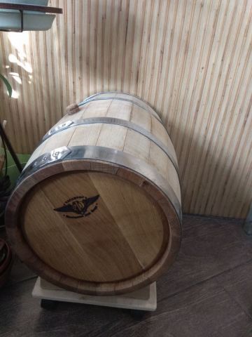

Никола89 Опубликовано 16 февраля, 2020 Опубликовано 16 февраля, 2020 Пришлось делать (знакомому плотнику) тубаретку под бочку)) 2

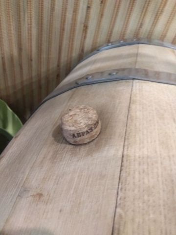

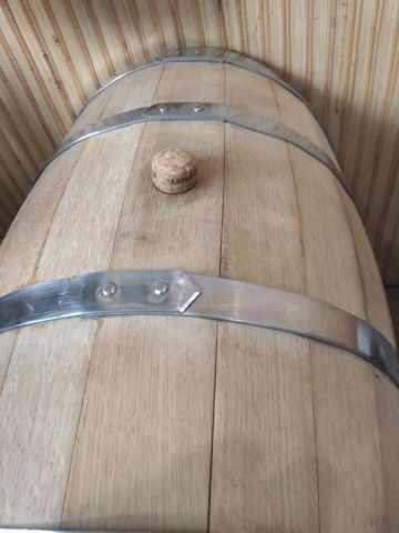

тамбовский волк Опубликовано 19 февраля, 2020 Опубликовано 19 февраля, 2020 Доброго дня всем !! хочу сказать по поводу щелей на бочке .. Я так понял что они появляются после вымачивания бочки которая стояла без дела после покупки какое то время . ((полгода-год ))..клёпка рассыхается ((дерево ведёт..)) происходит лёгкая деформация верхнего слоя клёпки.. После того как вы её вымочили ,,залили водой ,,,сливаете итд..она вроде как принимает прежний вид...но после того как бочка перестаёт течь,,клёпка сверху начинает сохнуть и тут образуются опять эти щели.. 0,1-0,3 мм ..но они не текут и ни на что не влияют...((личный опыт)) ..так что бондарь тут непричём..И ещё по поводу пробки ...тут некоторые высказывались негативно на счёт силиконовой пробки..типа не эстетично,,не натурально итд.. у меня тоже она есть ..к стати классная штука для других целей..Я нашёл ей замену ..для отверстия в 30-ке идеально подходит корковая пробка от шампанского "абрау-дюрсо" ,не портит вид,натуральна, не ломает клёпку с заливным отверстием,дышит, плотно сидит ,легко вынимается, .....если изначально слегка прослаблена подержите 3-5 минут в кипятке.. ""всё гениальное-просто""
ksa Опубликовано 19 февраля, 2020 Опубликовано 19 февраля, 2020 Мне наоборот нравится их силиконовая пробка...
тамбовский волк Опубликовано 19 февраля, 2020 Опубликовано 19 февраля, 2020 Ну это личные предпочтения каждого..просто кому не по душе силикон есть хорошая альтернатива.. и ни чего выстругивать из палена не надо.. И ещё,, большое спасибо Сергею ..за помощь и поддержку !!!!! приятно общаться с таким человеком.
