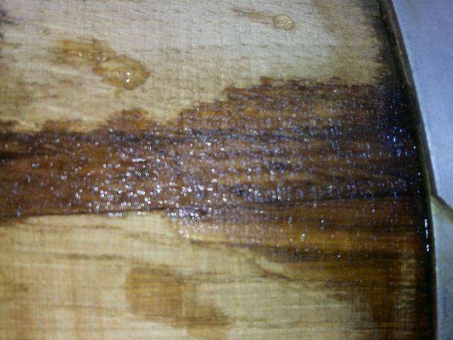

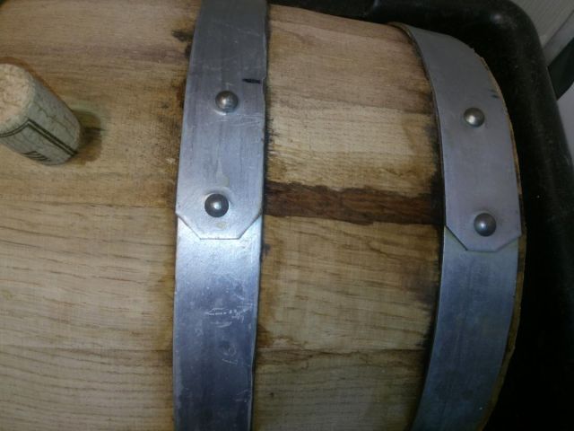

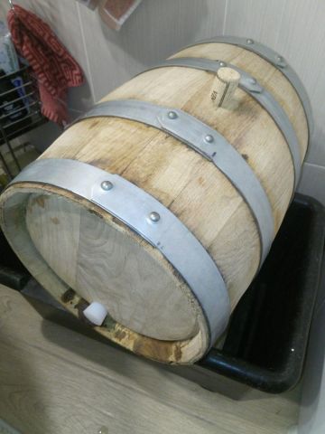

alexme Опубликовано 27 марта, 2019 Опубликовано 27 марта, 2019 (изменено) Объем какой хочешь приобрести? 2-е бочки по 10 л и уже приобрел и жду доставки. Есть еще одна проблема, одну бочку мне подарили, тоже на 10 литров, не вощенную. Она сильно рассохлась Я подбил обручи и уже вымачиваю четвертую неделю. Течи прекратились, но есть небольшие очаги намокания древесины. И что самое не приятное сквозь дерево у одной клепки, она на верху бочки, сочится вода. Не между клепками, а сквозь дерево, треснуло? Это заметил, когда налил "по горлышко" воды и вставлял пробку, она создала какое-то давление в бочке. Это брак? Изменено 27 марта, 2019 пользователем alexme

БайбаК Опубликовано 27 марта, 2019 Опубликовано 27 марта, 2019 (изменено) [member=alexme],фото места где вода проходит скинь по качественней. Изменено 27 марта, 2019 пользователем БайбаК 1
alexme Опубликовано 27 марта, 2019 Опубликовано 27 марта, 2019 [member=alexme],фото места где вода проходит скинь по качественней. Хорошо, вечером и попробую видео процесса.

alexme Опубликовано 27 марта, 2019 Опубликовано 27 марта, 2019 (изменено) Николай, вот снял проблему бочки. Явно течет под давлением. Не смог вставить видео, поэтому даю ссылку на ютуб. youtu.be/7tZDTVA5i5g Второй (слева) снимок через 20 мин. Изменено 27 марта, 2019 пользователем alexme

БайбаК Опубликовано 27 марта, 2019 Опубликовано 27 марта, 2019 (изменено) [member=alexme], обручи пуковый сбить, просушить место протечки, разогреть феном или горелкой, и проити воском, если течь реально из клёпки, а не из стыка, извини но все равно не понятно по фото. Если там залом. Если там "червоточина" небольшая то можно воспользоваться зубочисткой и вбить ее в отверстие.Перед ссылкой на Ютьюб, ставишь "1" тогда ссылка читается.[member=alexme],посмотрел видИва((( Очень похоже на продольный залом((( Печаль, такое лечится только заменой клепли. Изменено 27 марта, 2019 пользователем БайбаК 2
alexme Опубликовано 27 марта, 2019 Опубликовано 27 марта, 2019 (изменено) Печаль, такое лечится только заменой клепли Да, капли воды образуют струйки из многих мест вдоль извилистых линий на площади , примерно, 5 на 3 см внутри клепки, когда создаю давление пробкой. Это место расположено сверху бочки. В таком положении бочки из этого места вода не течет и все подсыхает. Случайно обнаружил, когда вставлял пробку в заливное отверстие в по горлышко залитую бочку. Получается без замены клепки нельзя эксплуатировать бочку? Еще небольшое видео, лучше видно: 1https://youtu.be/lU8_8nwQSOM Изменено 27 марта, 2019 пользователем alexme
Naruto Опубликовано 27 марта, 2019 Опубликовано 27 марта, 2019 (изменено) [member=alexme], просто не заливай бочку полностью и эксплОатируй. Саму дефектную клёпку можно обильно завощить, что бы на было больших потерь через щель ... Бочки вообще не заливают под завязку , пробки луче юзать силиконовые , тогда меньше шансов , что заломы будут от перепада давления, с этой же целью оставляют воздушный зазор в бочке.иначе от бочки толку не будет..(не будет работать)) Общето работают , будь они неладны:) воск снижает паропроницаемость, но не отменяет ее, 10 литровка незавощеная рискует за год высохнуть на треть , если будет стоять в квартире... Изменено 27 марта, 2019 пользователем Naruto 1
Dendy Опубликовано 27 марта, 2019 Опубликовано 27 марта, 2019 [b][member=alexme][/b], Как вариант можно это место гипсом затереть. На одной из моих бочек клепка никак не успокаивалась, текла сквозь себя, по рекомендации производителя сделал из гипса пасту, втер в место течи и пока о ней не вспоминаю. Образовалась своего рода пломба, внешне и на ощупь сухая. 1
alexme Опубликовано 28 марта, 2019 Опубликовано 28 марта, 2019 обручи пуковый сбить, просушить место протечки, разогреть феном или горелкой, и проити воском, если течь реально из клёпки А зачем сбивать обручь? Нужно же завощить саму клепку, а не их стыки.
БайбаК Опубликовано 28 марта, 2019 Опубликовано 28 марта, 2019 (изменено) [member=alexme],ты уверен что там течи нет? Под обручем. Изменено 28 марта, 2019 пользователем БайбаК
alexme Опубликовано 28 марта, 2019 Опубликовано 28 марта, 2019 ты уверен что там течи нет? Согласен. И еще вопрос. Хочу попробовать два варианта. Первый вощение, второй крахмальный кисель от victorchik. Посоветуй с чего начать. По мне со второго.
БайбаК Опубликовано 28 марта, 2019 Опубликовано 28 марта, 2019 [member=alexme],кисель во внутрь? Если да то не сто́ит.
alexme Опубликовано 28 марта, 2019 Опубликовано 28 марта, 2019 (изменено) Да, порывшись в инете практически везде считают этот дефект не исправимым, только замена. А кисель вроде бы помогает по отзывам из "1"https://youtu.be/DO-61AgyrZc Хорошо, тогда попробую вощение. Если я правильно понимаю: 1. Сливаю воду 2. Сушу бочку 2-5 дней и снимаю обруч 3. Используя фен, прогреваю соответствующие места клепки и наношу воск 4. Сколько потом ждать до осаживания обруча обратно? 5. Вощить только дефект или все клепки снаружи от донца до следующего обруча с утором. А где покупают пчелиный воск, слышал в церкви. Поеду сначала на рынок. Изменено 28 марта, 2019 пользователем alexme
