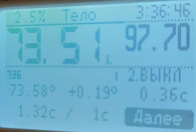

Понимаю , что всё затрётся и буду обвинён в нытье , но всё же
прошу обратить внимание на Т1 - через 30мин , от начала отбора тела , превратилась в 73.54 , а через 2ч в 73.51 . При таком раскладе , возврат из стопа , будет точно , но если бы она перестроилась в бОльшую сторону , как у Алексея и меня , в те разы , возврат из стопа , можно не дождаться . Как-то неинтересно и тоскливо , при остальных плюсах прибора , в такую рулетку играть - буду думать , как лучше подстраивать , чтобы работало наверняка .
Изменено пользователем митрик
1 час назад, митрик сказал:
Рекомендую использовать сдвиг температуры на 0,07, это к тому же будет сглаживать инерционность процессов.
Я бы даже настоятельно рекомендовал использовать сдвиг на 0.07.
Пожалуй, даже стоит эту опцию включать по-умолчанию.
Именно так у меня и было на заводской версии, сразу с первого раза. Когда обновился и поставил сдвиг на 0.07 - стало нормально.
37 минут назад, sanderzv сказал:
Соглашусь. Если сильно будет мешать кому-то то можно выключить. Но возможно число обращений по этому вопросу может сократиться.
  • Спасибо 4
