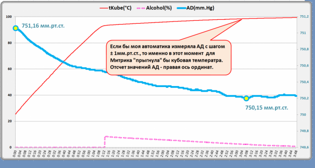

ИМХО, если последующее объяснение странных "скачков" DS-ки,
2 часа назад, sanderzv сказал:
 Такое поведение связано с округлениями в пересчете по давлению.
дополнить примерно следующей строкой,
то цифра подчеркнута красным наглядно подскажет за мандраж термодатчика на  ±0,04°С.
А так же намекнет на следующий нюанс при измерении АД (атмосферного давления) в SSVC0059 V2  :
  • что бы не нервировать организмы коллег температурными скачками в ±0,04°С;
  • не стоит измерять АД с шагом в 1 мм.рт.ст.;
  • шаг в 0,1 мм.рт.ст. на порядок меньше будет раздражать глаза коллег и течение самого процесса;
  • а если  измеренное АД, да обработать фильтром, например Running Average (скользящим средним) - вообще шоколадно будет.
Наглядно о вышесказанном (погон зерновой браги по Габриэлю от 03.11.2021)
