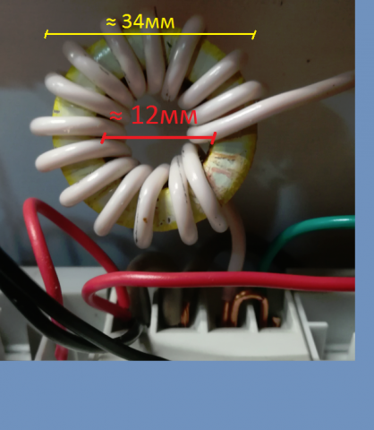

@esc  напоминаю за данные твоего дросселя , между РМ и тэном
Возьми ферритовое кольцо диаметром 4-5 см, и намотай до заполнения, можно даже монтажным проводом, на соответствующий ток, ток определяет мощность тэна. 1 кв. мм сечения провода = 10 ампер тока. Если нет ферритового кольца можно намотать можно намотать на куске ферритового стержня, Можно намотать без феррита , Только число витков увеличить хотя бы раза в два. На феррите достаточно 5-10 витков

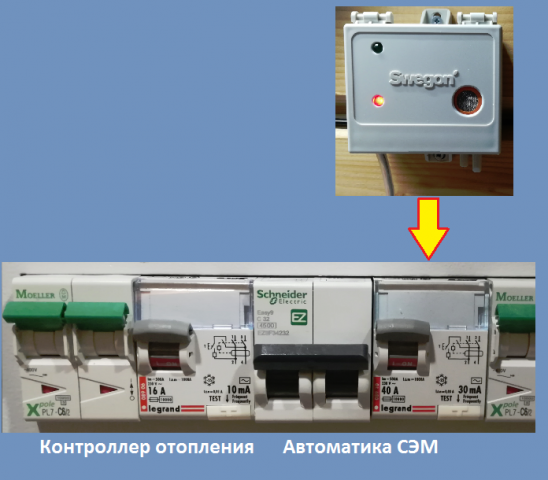

Началось с того что при вторичной ректификации спиртовой пар из под клампа начал травить, когда заметили стали выключать оборудование (ТЭН) - вот тогда и звездануло.
От подобного события, к сожалению  никто не застраховон.
То ли склероз зло пошутил (например, запамятовал при сборке затянуть кламп), то ли руки не из тех плеч растут...
Именно предвидя возникновенние подобного и завел в своем хозяйстве другана алкача.
Унюхает алкач пары алкоголя - глаз из зеленого становится красным.
А красный глаз не по детски пугает УЗО в удаленном щитке.
Увидело УЗО красный глаз - мигом обесточило подшефное хозяйство.
1 час назад, митрик сказал:
За материал колечка ничего конкретного не скажу.
Вернее скажу так - одолжил самое большое из имеющихся у "завалящих" компутерных БП.
Размеры ≈ 34х12, толщина ≈16мм.
Провод - моно жилка 2,5 квадрата из кабеля ВВГ, количество витков на фото (до заполнения).
Конденсатор "С" 0,47мкф х 275в.
Кстати, две стрелки указывают на место коммутации "сухого контакта" аплкаша.
Замкнув нейтральную и РЕ шинки, алкаш провоцирует срабатывание удаленного УЗО питающего этот силовой боксик.

А дифференциальный выключатель (УЗО) подающий питание на силовой модуль обитает в другом щитке.
И что бы не тянуть к нему, УЗО,  "лишние провода",  жаба и посоветовала алкашу замыкать в случае обнаружения спиртовых паров уже имеющимися в силовом модуле провода (синий  - нейтраль,  желто/зеленый  - защитный проводник, две стрелки на первом фото).
