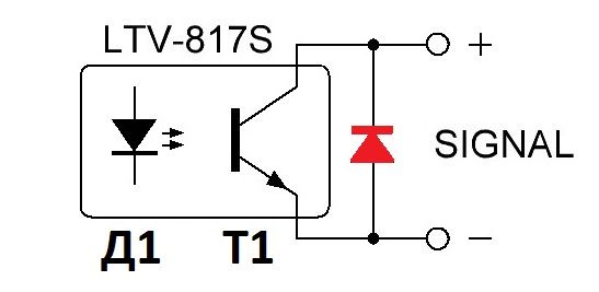

30.10.2021 в 22:26, Rinat сказал:
подскажите ... signal
31.10.2021 в 09:40, vlad150467@gmail.com сказал:
Скажите ... можно ли использовать этот выход для управления твердотельным реле? для разрыва управляющего напряжения  5-12В
Что два пальца.
Схема выхода "SIGNAL" в SSVC0059.
LTV-817S - опторазвязка содержащая светодиод Д1 и npn фото транзистор Т1;
красный диод - бонус от sanders (защитит транзистор Т1 от пробоя обратным напряжением).
Краткая суть функционирования выхода "SIGNAL" .
Если:
  • контроллер SSVC0059 пропустит ток через светодиод Д1 последний засветится;
  • свет попав на транзистор Т1 открывает его;
  • SSVC0059 обестачивает светодиод;
  • транзистор погрустнев - закрывается;
  • все.

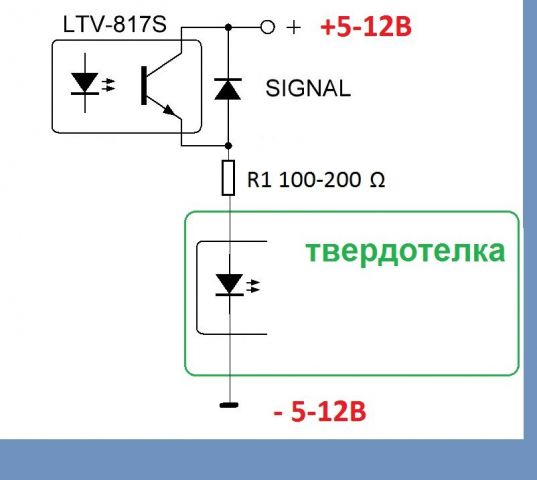

И конкретно по вопросу, как выходом "SIGNAL" подать/разорвать управляющий сигнал на "твердотелку"?
Здесь вариантов вагон с тележкой.
Например, если уверенны что на входе ВАШЕЙ твердотелки та же опторазвязка то добавив копеечный резистор R1 и блок питания 5-12В
воплотите в жизнь свою хотелку, по управлению твердотелкой выходом "SIGNAL".
Но так стоит поступать если отчетливо понимаешь за конструктив СВОЕЙ твердотелки (они разные).
Ибо эксперименты с подключение выхода "SIGNAL" к имеющемуся девайсу (мол попробую проводочки подключить так, или эдак) - обычно заканчиваются плачевно.
Умирает ключевой транзистор делающий сам  "SIGNAL", а это не гарантийный случай. И отмазки, мол ничего не знаю, так было с рожденья - не пройдут.
Ибо убитый транзистор - дело рук некомпетентного пользователя.

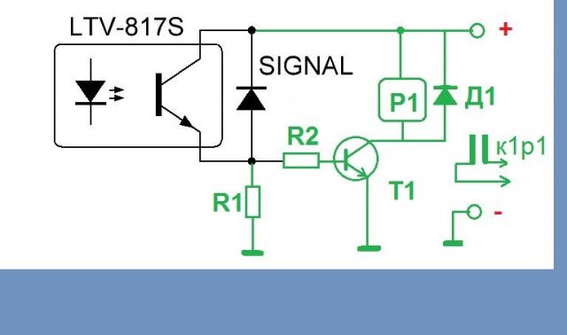

По этой причине стоит преобразовать выход "SIGNAL" в банальный релейный.
И здесь существует множество путей.
Самый экономичный -  подключить на выход "SIGNAL"  катушку/обмотку реле Р1.
А контактами К1Р1 самого реле управлять твердотелкой.
Но такое прокатит если рабочий ток через обмотку реле не более 20ма (мах паспортный ток выхода "SIGNAL").
А если имеющеюся реле более прожорливо чем 20ма - плохо, но не смертельно.
Добавляем резисторы R1,R2, транзистор T1, защитный диод Д1.
И релейный выход для управления твердотелкой готов.
Дело за малым.
Остается уговорить производителя подцепить на выход "SIGNAL" требуемый для управления вашей твердотелкой алгоритм.
