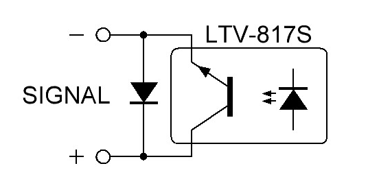

А это схема выхода SIGNAL
Достаточно информации?

Он же (signal) , вешаем на него реле с двумя перекидными контактами , один НЗ отключает разгон , второй НО включает охлаждение . По завершению процесса , реле в автоматике , отключает нагрев , при остывании царги , signal отключит воду , нюанс с разгоном РМ-2 , будет уже неактуален
Я просил заменит РС817 , в signal , на какой-нибудь МОС , так было-бы намного легче  , но увы и ах
