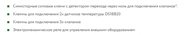

4 часа назад, митрик сказал:
есть упоминание про силовой ключ ...похоже на мошенничество и рекламщину
Митяй, не ту бочку катишь.:mosking:
Какое нахрен мошенничество? Они рекламщики просто считать не умеют....
Смотри, о как минимум трех "силовых ключах;)" (головы, тело, хвосты) скромно упоминают как об одном.
А при беглом чтении ОСОБЕННОСТЕЙ кажется, что клапанами управляют контакты...
Релюшек, что ли?:sclerosis:
Не, если второй раз перечитать, да вдумчиво - понимаешь сам дурак. Речь про контакты клемников в которые зажимаются провода от клапанов.
Согласен, очень важная особенность. Без нее коллега наверняка попытается подконектить к SSVC0059 (версии 2) беспроводные, например вайфайные клапана.
А "сухой" релейный контакт?
Не приведи Господь задействовать его на включение внешнего оборудования. Только на отключение,  не то мигом слетишь с гарантии...
Технарь бы написал нейтрально - Для управления внешним оборудованием.
А какие дифирамбы симистору,
просто песня...

силовой ключ , уберите/измените/уточните - к силовому никак он не относится
В электронике, силовой ключ - устройство коммутирующее какую либо нагрузку. Не только ТЭН, но и абсолютно любые другие которые к нему буду подключены. В качестве силовых ключей используются: Симисторы, оптосимисторы, тиристоры, транзисторы, оптореле и др.. Технически сформулировано корректно.
Мы не можем исключать, что у некоторых винокуров познания в электронике ограничиваются познаниями на уровне "Вилка в розетку", "силовой ключ к ТЭНу". Но на этой же странице имеется рисунок с назначением клемм, с комментариями. На рисунке четко показано, что и куда подключать. И нет ни одного повода подумать что к данному изделию  можно подключить ТЭН.
13 часов назад, митрик сказал:
По мнению некоторых коллег , силовой ключ , должен управлять нагревом
Не надо так плохо думать о своих коллегах. В большинстве своем, коллеги очень умные и технически грамотные люди. Те у кого познаний не хватает для того чтобы достаточно полно интерпретировать технически сложную информацию - обращаются к более опытным коллегам. Контроллер SSVC0059 - не бытовой прибор, и требует от пользователя некоторых познаний. Сотни людей справились с этой задачей успешно, респект им и уважуха ;):thankyou:
Уоу-уоу, зачем так категорично. Добрее надо быть ;)
PS: @митрик откуда столько злобы и "желчи", уже не в первый раз. Может обидели? Это ведь никак не связано с тем что халявный образец для тестов достался другому? ;)
7 часов назад, esc сказал:
Благодарю за замечания, принято. :thankyou:
В печатных версиях заменим в будущих партиях.
