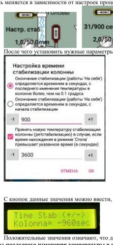

1 час назад, sanderzv сказал:
Предлагайте название для опции, 16 символов.
Время рестабилизации (можно сократить).
Так и назвать "сигнал по стабилизаци" или подобное - внутри подменю , п.1- вкл/выкл , п.2- время в мин
Внимательно слежу за темой. После последних постов возник вопрос : А время стабилизации колонны не выставляется? Выставил 20-30 минут, колонна поработала на себя, запустился отбор голов, опять же по времени. Ну а дальше вы знаете.
43 минуты назад, voblermak сказал:
В V2.0 время стабилизации колонны не выставляется.  Есть отсрочка "Пуск". За это время происходит Разгон и стабилизация колонны.

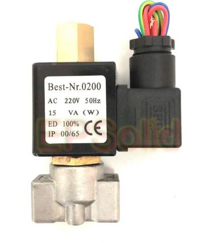

Есть клапан на 220 вольт нормально открытый, я слышал что во второй версии есть инверсия, то есть может управлять и нормально открытым клапаном. Вопрос такой, получается ток на клапан по умолчанию постоянно будет подаваться пока нет отбора, или когда колонна на себя работает?
@Александр-Курск  Ну а подругому не получится держать нормально открытый клапан в закрытом положении.
Мне кстати эти клапана тоже нравятся. Жаль что не делают их в нормально закрытом исполнении.
10 часов назад, Александр-Курск сказал:
Есть такая версия прошивки с такой опцией. Важно понимать, что если контроллер выключен, то клапан нормально открытый откроется. Выхода контроллера на клапана нормально закрытые их тип инвертируется программно, т.е. только при включённом контроллере.
Если по какой-то причине контроллер отключится, клапана откроются, это не есть хорошо. Поэтому рекомендуется использовать нормально закрытые клапана, так правильно, по фен шую 😏
  • Спасибо 2
Есть такой и закрытый, мне китает сегодня ссылку дал
Https://www.aliexpress.com/item/931150144.html?spm=a2g0o.store_pc_groupList.0.0.4821467dN28mmd&pdp_ext_f={"sku_id":"10000006653854089","ship_from":""}&gps-id=pcStoreJustForYou&scm=1007.23125.137358.0&scm_id=1007.23125.137358.0&scm-url=1007.23125.137358.0&pvid=0e4c069e-93b0-4b62-976b-29b5779854ae
Только с английским я не дружу, не могу сообразить что выбрать?
Разобрался, Stainless Steel Body это нержавейка корпус, гугл переводчик помог! )))))

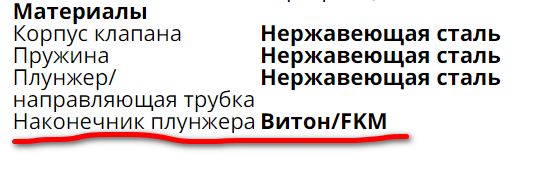

20 часов назад, Александр-Курск сказал:
Наконечник плунжера Витон, нужно будет поменять на силиконовый.viton.png.c45c502fb05a30d58503ed7e7965e732.png
Изменено пользователем Bonuc
  • Скрытый текст
    на синем тоже витон, его давно научились на силикон менять. что в этом мешает так сделать?
Речь идёт о прокладочке которая внутри клапана, резину на силикон поменять я правильно понимаю?
Я из силиконового шланга вырубал, работает отлично!
