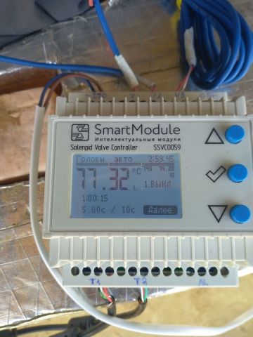

проверил новую версию,  так, экспрессом...
у соседа бражка поспела, ну и...
1. обновление на флешке - это реальный ПРОРЫВ ! 3 минуты - и я в шоколаде!
2. 2 датчика Т + дАД. 3 клапана... чего еще нужно, чтобы спокойно встретить старость??
3.  поставил переход на тело по времени, через 4 часа второй клапан начал сливать в другую банку...
в общем, машинка совсем другая стала...уж не знаю , во сколько раз функциональнее
самое главное - ПРОСТОТА и ПОНЯТИЙНОСТЬ остались!
МОЛОДЦЫ !

поставили с соседом вторую фляжку, 50л
2 перехода по таймерам, 4 часа головы . 5 часов ориентировочно тело с отбором 5/1.1, гистерезис 20, декремент 15%. в итоге 10 часов с нагревом
поутру поглядим......
Сосед - циклический, ставит 3 бака браги по 50 л в неделю, гнать может 2 дня.
выход - около  14.5-15 л НДРФ + головы, сивуху не берет
останется ему к УЗО сигнал завершения прикрутить...
