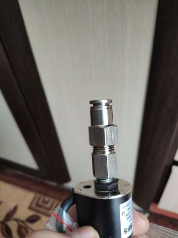

Коллеги, где то тут была ссылка на штуцер для клапана ar-hx3, что бы с резьбы  10мм перейти на выход под 6мм шланг. Не могу найти :search::no2::scratchhead:подскажите плиз.

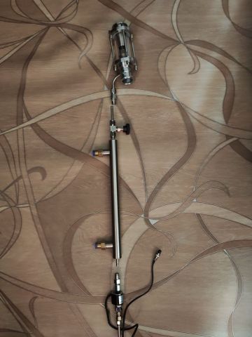

Я вот так организовал переход. С резьбы 10*1, переход на 1/4", а дальше быстросъем под трубку 8мм.
Я вообще всю линию отбора собрал на быстросъемах. Очень удобно и компактно для хранения.

Искал на Али металлические быстросъёмы - не нашёл. Киньте ссылку, пожалуйста.

Тут другие разьемы, под пневмо "квик". У меня же разъемы под трубку 8мм, как раз самую распространенную в наших делах.
45 минут назад, Alex57 сказал:
@Alcoprofan @igoraha @VIK0 Не играйтесь со спиртом! Это вам не вода.
Тоже не пойму в чем игра ? Соединения надежные и не раз проверенные.

@okun  дык силиконовая шланга очень плотно натягивается на десятку. В чем проблема то?
7 минут назад, bona сказал:
В чем проблема то?
Шланг 6х1.5мм порвется, если его натянуть на резьбу 10мм.
@okun нет!!! Послюнявь или маслом смажь и все будет хоккей. Как говориться "проверено электроникой"
